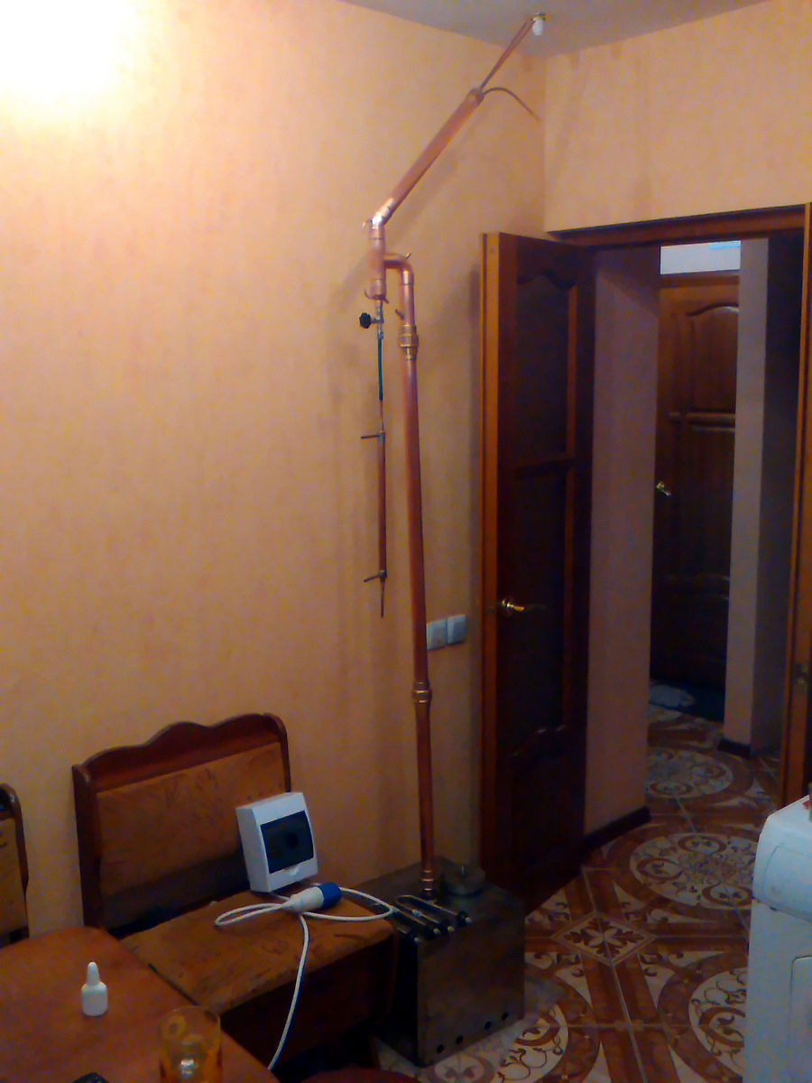

Всем привет.
Ну вот и мне уже есть что показать. Вот что у меня есть на сегодняшний день.
Опишу свое изделие.

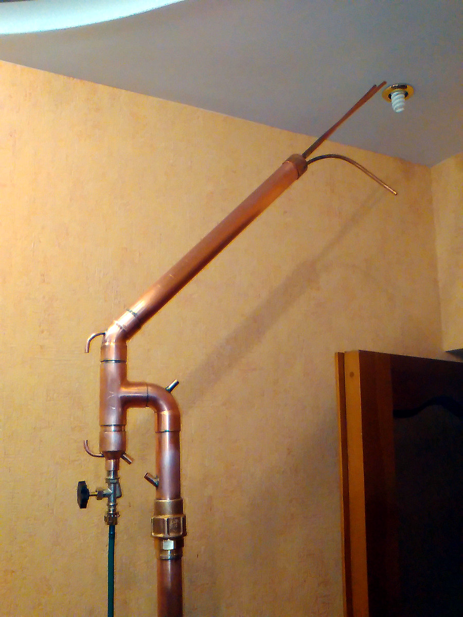

Материал РК медь, труба диаметром 35 мм. Высота от куба до точки возврата флегмы 1400 мм, две царги - нижняя 500 мм и верхняя 900 мм. Длинна дефлегматора 400 мм, намотан из трубки 6 мм длинной 3.9 м.
Доохладитель длиной 350 мм. Внутренняя трубка 6 мм, внешняя 15 мм.

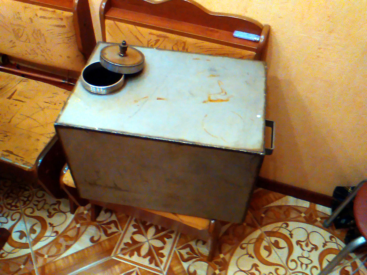

Куб из нержавейки. Сделан на оборонном предприятии лет тридцать назад, еще при СССР. Изначально он был объемом 57.8 л.
Я подумал и решил, что это несколько многовато. Для простого дистиллятора было бы здорово, но для РК я уменьшил его до 40 л. Сначала я хотел оставить его как есть, потому как не хотелось связываться со сваркой и даже приобрел для него три ТЭНа по 1.5 кВт.
Однако вопрос со сваркой решился всего в 500 р, цена за электроды по нержавейке. В итоге перегонный куб стал в форме куба. Теперь в него будет инсталлировано два ТЭНа. Для этого все уже готово.

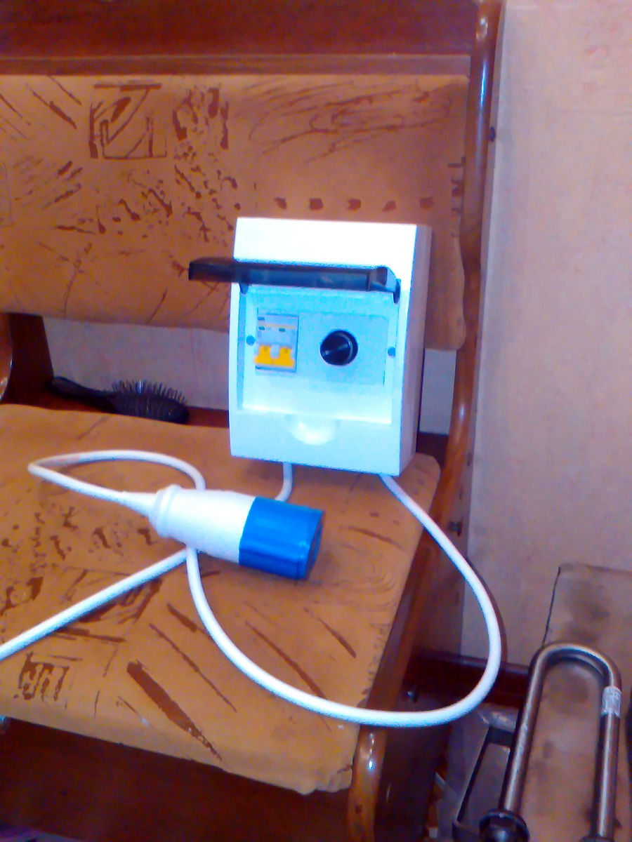

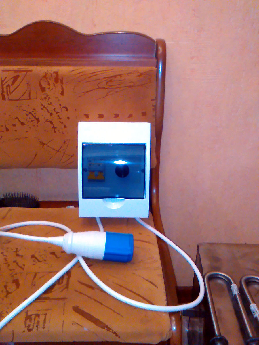

Для включения ТЭНов и регулировки мощности были приобретены двухполюсный автомат и симисторный регулятор мощности на 5 кВт из поднебесной. Все это было упаковано в коробку. А для подключения ТЭНов к коробке установил защищенную розетку. А к ТЭНам будет подключена защищенная вилка.
Вот пока и все.

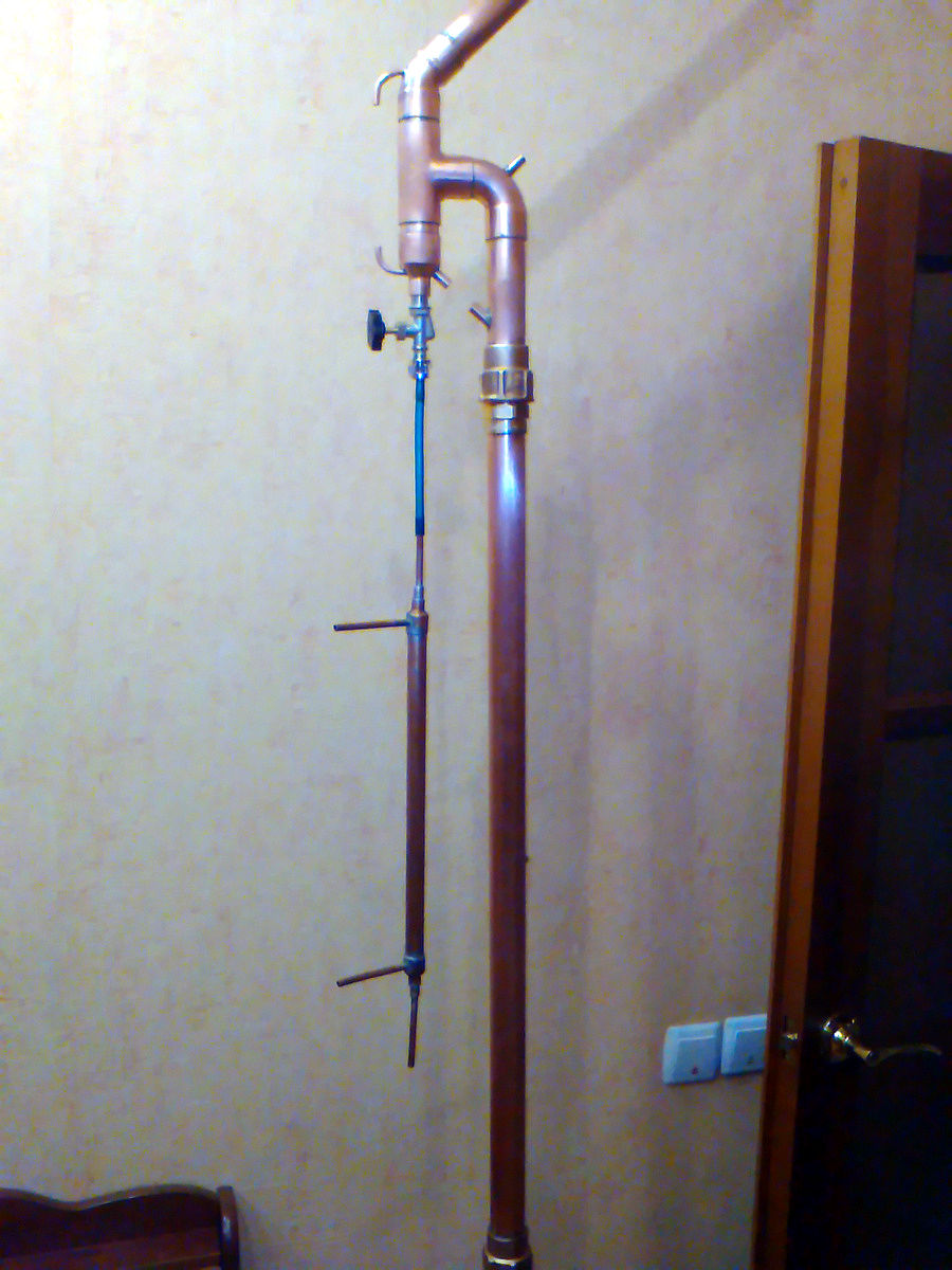

Ну и как уже почти у всех - гидроуровень бесполезен при таком размещении. Если только трубка возврата внутри не задрана намного выше.
Re: Медленно но верно двигаюсь к цели
talkman, нижнюю трубку гидроуровня нужно делать ниже среза возврата, иначе не видно уровня.
Куб видимо тяжелый получился. Надо бы кран сливной впаять, лучше на дюйм или хотя бы на 3/4" для слива.
Немного несогласен. Уровень возвратной трубки я и так знаю, а вот когда уровень флегмы станет подниматься я должен это увидеть. При таком размещении я увижу.
Кран будет. Только с местом его установки я хочу определится в процессе эксплуатации.
talkman ©:
Общие грабли, многие прошли. Только когда видно становится бывает уже поздно.
Ну уговорили).))
Уровень нижней трубки опущу.

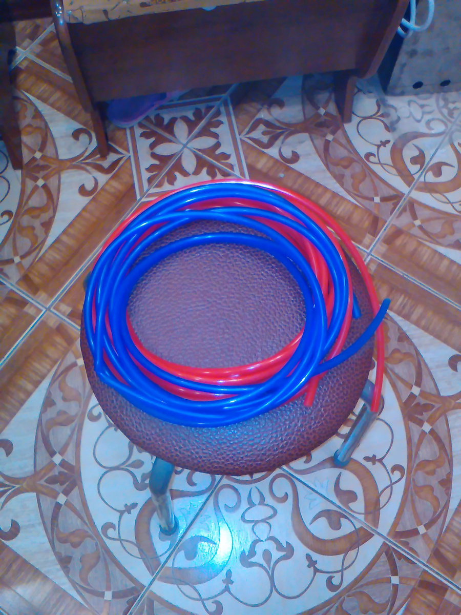

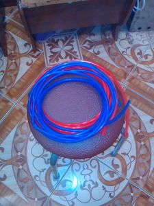

1. Нужно купить силиконовые трубки для гидроуровня и трубки возврата флегмы.
Не повторяй ошибки многих, меня в том числе. Сразу покупай силиконовую трубку на слив охлаждения из дефлегматора. ПВХ от температуры под собственным весом плющится! А из дефа вода выходит под 60*С.

Печкин ©:
Собственно уже все куплено.
Только китайцы меня немного подвели. Я заказал 4 м синей, 4 м красной и 3 м прозрачной. В итоге вместо прозрачной мне положили 3 м еще красной. Для воды и отбора оно как то по-барабану, а вот на гидроуровень и возврат нужна прозрачная. Теперь буду искать у себя в городе. Надо то всего с полметра.
Пока ждал трубки переживал что подсунут ПВХ, но пришел честный силикон. Пробовал на морозе -20 гр.С не твердеет, сжигал, не дымит и выгорает белым пеплом.
На усердную лошадь весь груз валится.
(Томас Фуллер)
talkman ©:
А это точно силикон? Помимо цвета смущает еще и залом на синей трубке - не характерно для силикона и очень характерно для ПВХ.

Да, уж очень на пвх похоже.
Не скажу что специалист. Но я знаю два способа проверки. Оба способа шланги прошли. К тому же у меня есть ПВХ шланги (на кусочке такого висит доохладитель) и, собственно, есть с чем сравнить. Небо и земля.
Если есть еще как проверить, я готов.
Скорее всего тонкостенный силикон.
Печкин ©:
Внутренний диаметр - 6 мм, внешний - 8 мм.
(Томас Фуллер)
Да нормально все. Спутать силикон и ПВХ невозможно. Тактильные ощущения очень разные.
Печкин ©:
Абсолютно разные.
Печкин ©:
Элементарно. Возьмите аквариумный силикон, с надписью на этикетке "силикон", но это не силиконе в нужном нам виде.
Печкин ©:
Хм...  *ROFL*   Не, я просто представил, не подумай плохо!
На самом деле так и есть, силикон тянется и мягкий, его сложно спутать.
Хм...     Не, я просто представил, не подумай плохо!
А я сразу и не въехал... ЧТО! нужно представить... *JOKINGLY*
Рыбаки меня поймут.
Я когда взял шланги в руки на ощупь они мне напомнили спининговые приманки: твисторы, виброхвосты, только шланги плотнее. Также к ним пыль липнет и концы шлангов на весу подрагивают также как хвосты у приманок. :)
