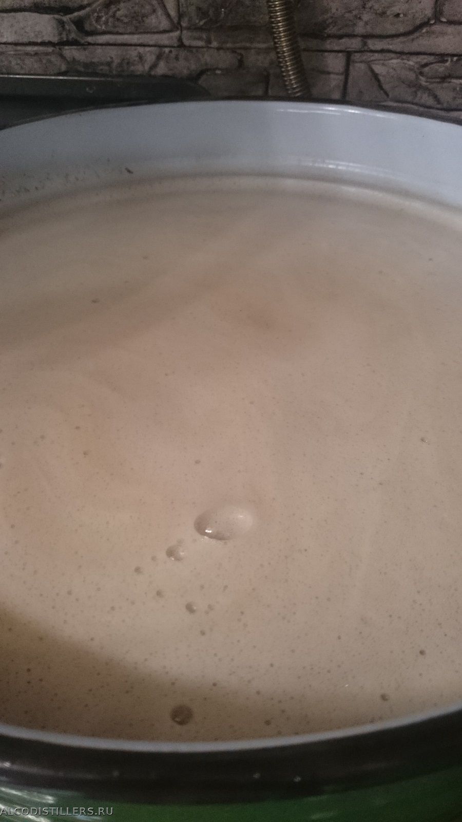

Это вообще нормально? 90 гр.

Это вообще , Нормально?
Что именно?  Вижу пену - ванговать не умею.

Вижу пену
Ну да
Смотря для чего  8)

для виски
