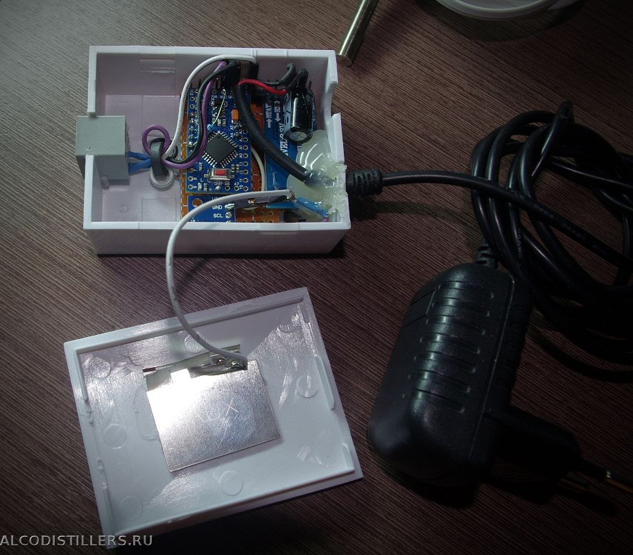

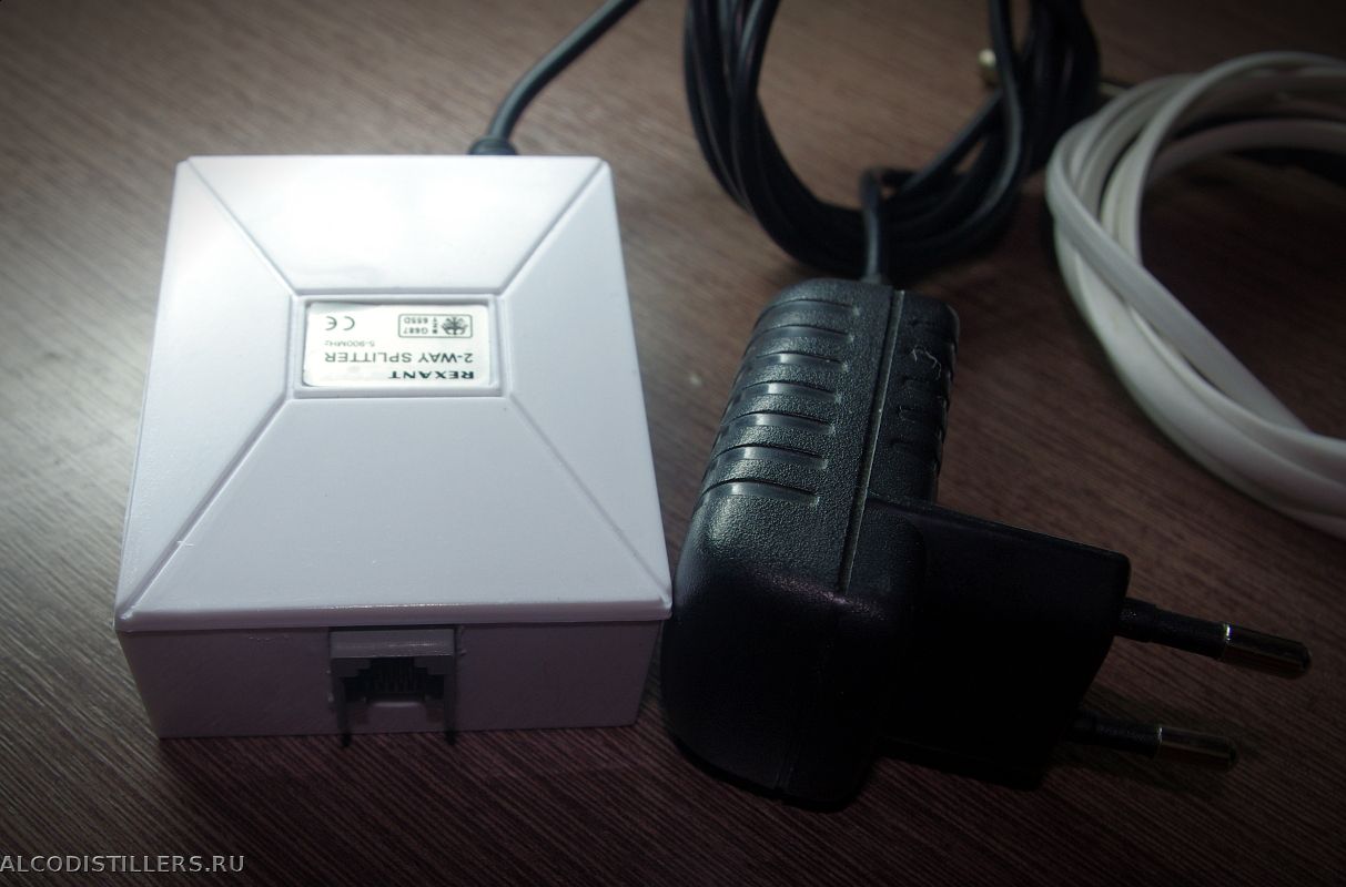

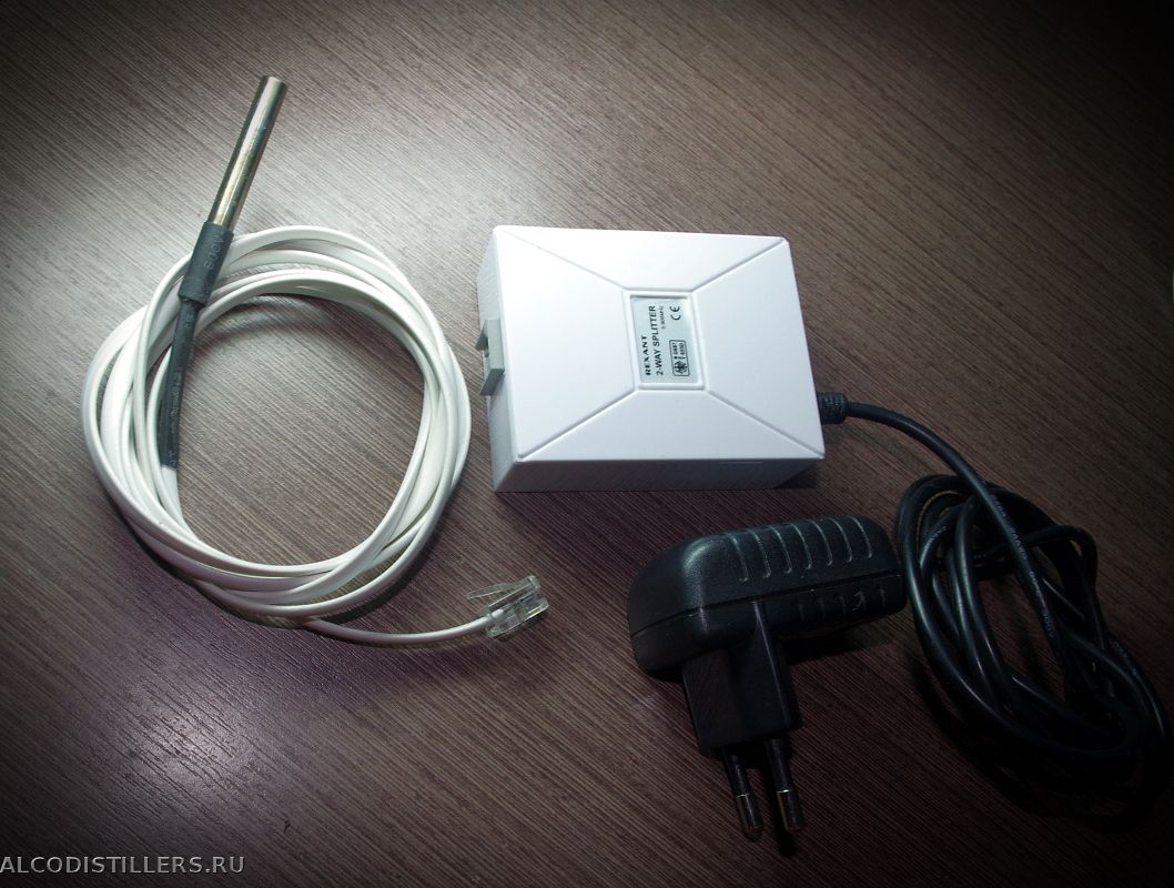

Сподобился сегодня собрать все в одну кучу, будет беспроводным термометром для дистилляции.
Корпус 35 рублей - разветвитель для антенного кабеля.
Гнездо - 6 рублей.
Блок питания - бесплатно, ибо целая коробка от старых телефонов.
Заодно прикрутил датчик давления, ибо был лишний.
Не хотел связываться с термоклеем, но пришлось, так как гнездо для подключения блока питания не нашел, если найду, внедрю позже. Пока так, чтоб провод не вываливался.
В куче HC-05 + Arduino Pro Mini+  BMP-180 + поставил электролит по питанию на всякий. Антенна от старого ноутбука внутренняя, там их две обычно.

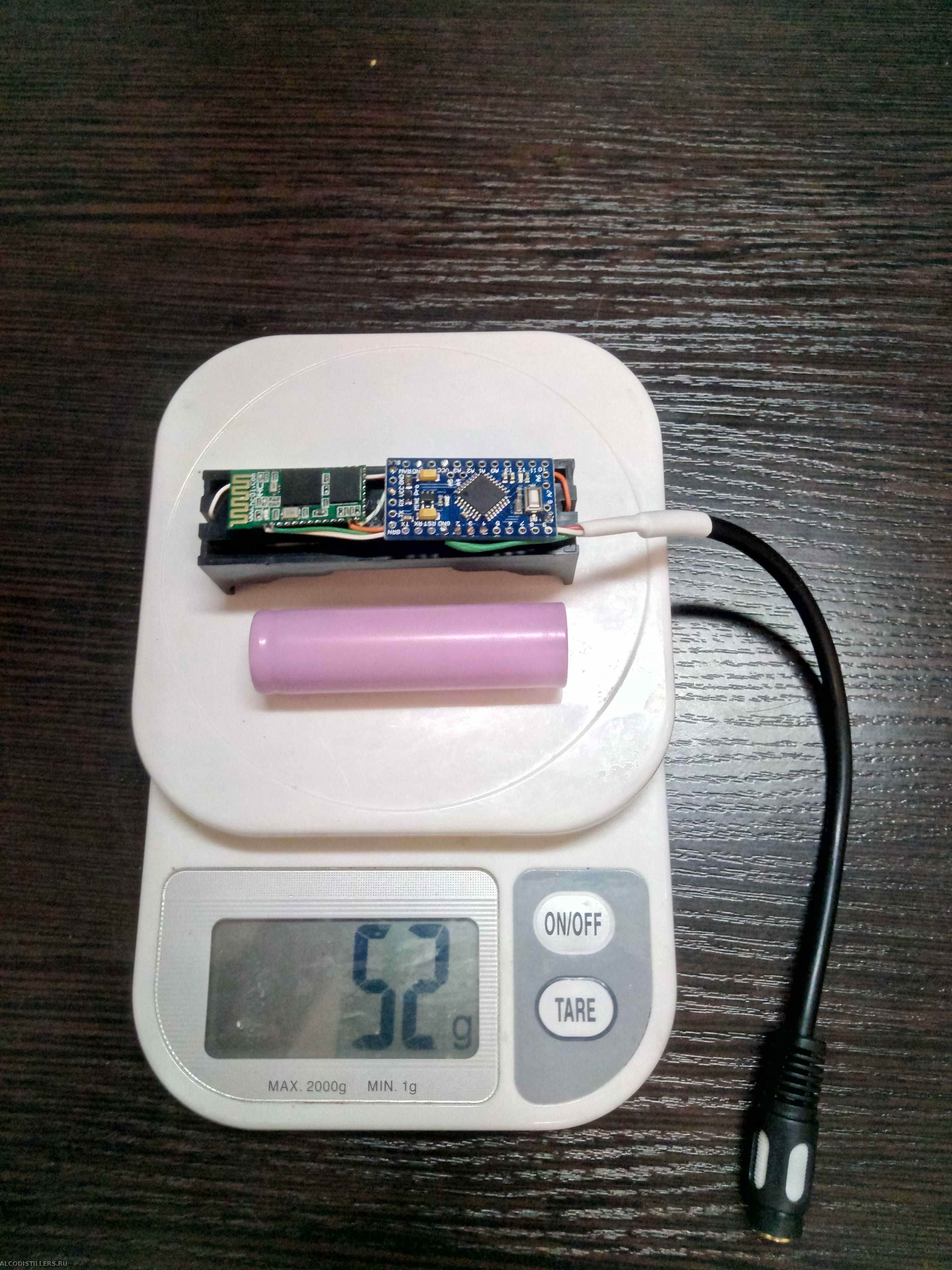

39 (2017-12-14 15:34:53 отредактировано Rust)
Re: Bluetooth термометр своими руками за 30 минут
чем переписать прошивку и программное обеспечение для одного странного желания.
Потребление ардуины с модулем блютус не ожидаю более 100 мА, при емкости аккумулятора хотя бы в половину от заявленных 2300 ма*Ч срок работы будет около 12 часов, чего хватит с головой. 52 грамма веса вместе с аккумулятором.
имеет жесткую привязку к таймингам контроллера
Собственно эти тайминги и пересчитываются автоматически IDE-шкой при изменении частоты процессора.
"Переписывать прошивку" - ровно 3 движения:
1. Выбрать плату - Ардуино Мини Про.
2. Выбрать процессор - Атмега 328 3.3В на 8 МГц
3. Экспорт бинарного файла.
Вы же именно так hex-ы получаете?
