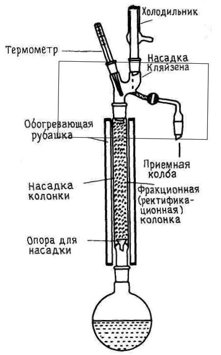

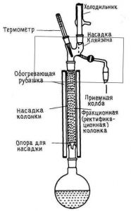

bestbuilders2, первое - никсон скопировал стеклянную установку Франца Сокслета, изготовленную до рождения никсона (не путать с аппаратом для экстракции), во вторых, первая модификация в металле появилась далеко ДО того, как она появилась у никсона и всегда называлась ректификационной колонкой с сепаратором. У нас просто - стабильная колонна.  И в третьих, конкретно на этом форуме она приобрела адекватный рабочий и законченный вид для домашней ректификации и конкретная модификация защищена авторским правом специально, чтобы торгаши выкусили (кое-то уже попал).

Никого не обидел, разве что покойных Сокслета и Людвига Кляйзена..  Это реальные первопроходцы, мы пользуемся изобретениями этих людей и просто модифицируем под наши нужды.  А кто заявляет, что является изобретателем ректификационной колонны и кто любит нарекать "свои изобретения" своим же любимым или иным именем - пустые балоболы и жулики.  Все давно изобретено еще до рождения всех нас.  И если говорить по этой тебе объективно, конкретная модификация нашей стабильной колонны была рождена в наших же лабораториях, так как только полный профан в химии не увидит намек на колбу Арбузова (Колба Арбузова — перегонная колба, усовершенствованная колба Кляйзена с шарообразным утолщением боковой горловины и добавочной трубкой. Утолщение играет роль дефлегматора и вместе с трубкой обеспечивает возврат жидкости при внезапном вскипании.)
Ну а мы совместно со всем форумом  довели конструкцию до идеала... я не постесняюсь так говорить, так как что-то лучшее уже не изобрести   Хотя... есть еще один вариант, но он пока полежит в закромах
