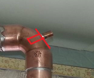

Доброго дня. Скажите, по фото, на сколько глубоко утоплена трубка под термометр?
Нет смысла утапливать. Вровень паять и всё.
