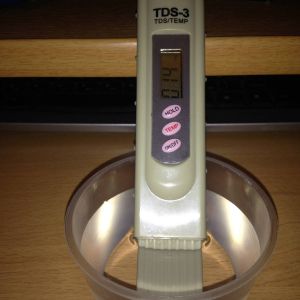

Вчера купил воду в сундуке под названием "Родник здоровья", ну и провёл испытания:
Показало 014 ppm при температуре воды 24 градуса. Ценник на воду - 4 рубля за литр.
