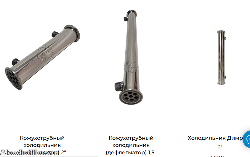

Картинку выставил. Вопрос и как тады вот общаться и спрашивать и объяснять.
    size: 132.13Кб type: png

Дело в том, что на форуме есть вся необходимая информация. Когда я сюда пришел, то около года просто читал не регистрируясь. Пока не понял сути вещей. Что и вам советую сделать. Для начала попробуйте вот это: Стабильная ректификационная колонна
В вашем аппарате два слабых места: узел отбора и дефлегматор. Не спрашивайте меня почему, изучайте форум.
