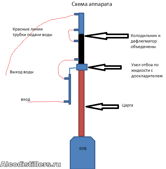

Вот нарисовал схему

Gosha1960, файлы... так у нас не обменник же.
Насчет схемы, объясни зачем сверху два дефлегматора?
Холодильник у тебя тот что слева внизу - где вход.  Сверху что там такое намудрено?
25
Re: Собираю аппарат самогонный
Gosha1960, а что представляет собой "холодльник", на схеме черного цвета?
У меня РК 38/1200
26
Gosha1960, и  узел отбора как устроен?
27

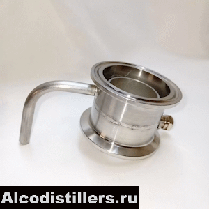

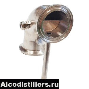

по подаче воды оба должны быть кожухотрубными  а узел отбора вот этот
только датчик температуры некуда вставлять.
У вас это называется димрот.
То что слева подключенное к узлу отбора, забыл нарисовать кран, в магазине, где покупал, назывался доохладитель.
покупал на азоне
olegts ©:
Да, он, термометр с обратной стороны трубки. Термометр электронный.

olegts, если узел отбора такой по типу бокабобы и т.п. то там датчик ни к селу ни к городу.  Надо ставить ниже.
По идее в такую колонну один датчик можно адекватно поставить.
Gosha1960 ©:
Но почему там два нарисовано?  :)
30
Ну вот как мне это объяснить, если ещё учусь.
Такого вида аппарат дали на попробовать, я его повторил и по совету хорошего знакомого был отправлен на ваш сайт, дабы изучить,узреть и понять, как  всё это работает

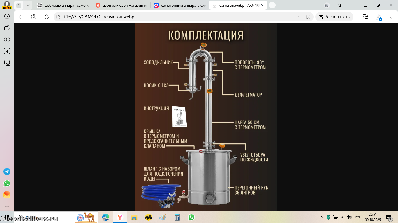

Начинал я вот с такого аппарата, по конструктиву, а не по фирме
    size: 397.66Кб type: png
33
Gosha1960 ©:
Ставятся в куб, на царгу, узел отбора и на сливе воды.
В узле отбора он будет показывать температуру на марсе  :)
Gosha1960 ©:
Лучше раскрутить и обфоткать... чета-та там непонятное или мощи не хватало у одного и повесили два в кучу - это предположение.

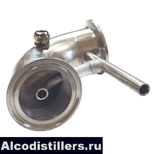

такой? Оба таких?
Узел отбора надо типа такого
хотя бы.

такой? Оба таких?
Да
olegts ©:
пост 27
36

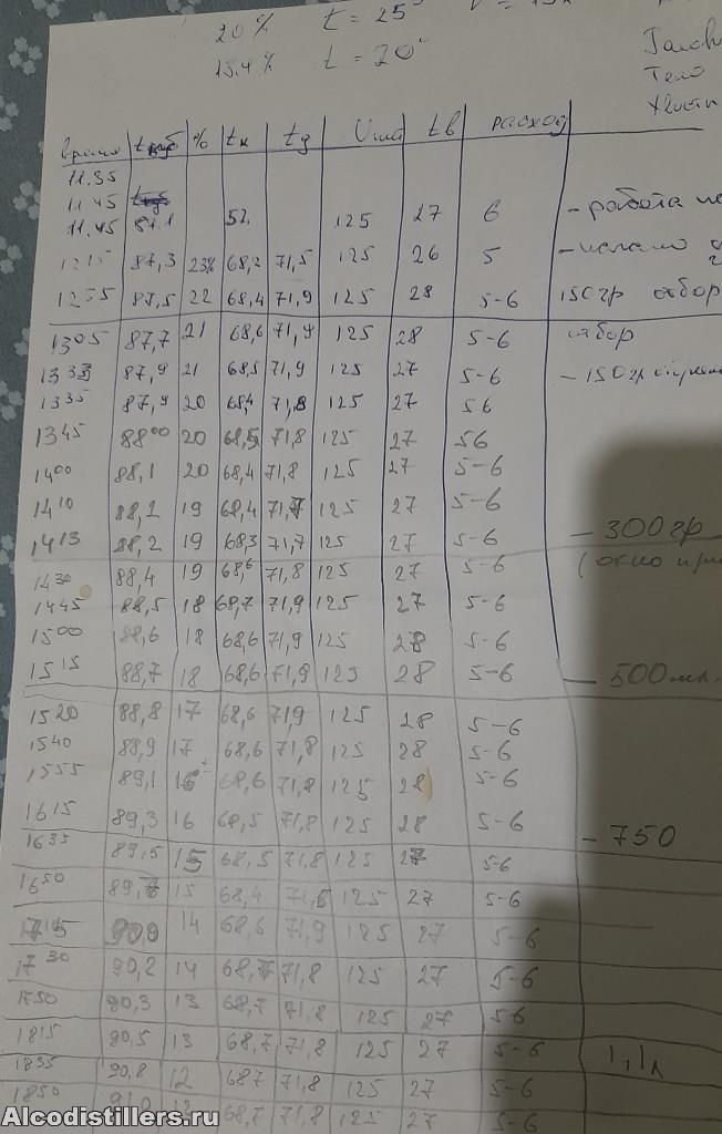

Gosha1960 ©:
Изначально, что я понял, это жёсткий контроль температуры нагрева в кубе
Это противоречит физике, жестко можно контролировать только мощность в кубе, а температура там будет расти всю дорогу и так должно быть, ибо спирт испаряется.
37 (2025-10-30 21:10:14 отредактировано olegts)
Вот его и надо было переделать.
дефлегматор убирается, угол отвода ( там написано "повороты 90 с термометром") меняется на узел отбора, что я предложил выше. Следующий угол отвода вместе с холодильником поворачивается на 180 градусов вверх. Т.о. холодильник превращается в дефлегматор. Вот и все.
Ну и надо добавить игольчатый кран и доохладитель на выход узла отбора, которые у тебя уже есть.
Вода подключается вначале внизу доохладителя, из доохладителя в нижнюю часть дефлегматора и выходит сверху дефлегматора.
38 (2025-10-30 21:16:17 отредактировано Gosha1960)
извиняюсь за сленг, мощность.
Вот таблица, записки сумащедшего. Пятый столбик ( с лева на право Tg)
olegts ©:
И переделан уже, тока повороты убраны. А какую роль они будут играть?
