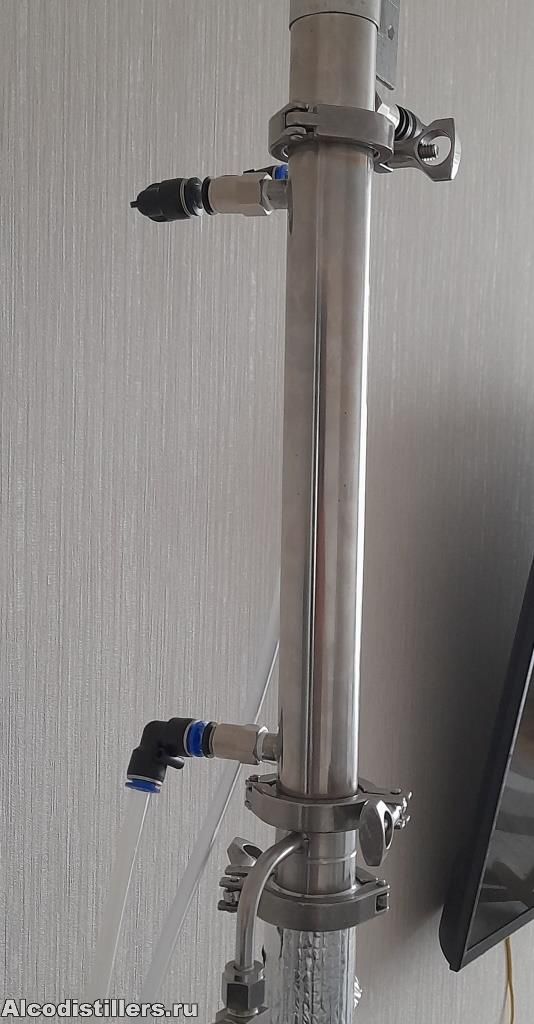

Всем доброго времени суток.
Прошу подсказать, объяснить, что правильно, неправильно, что целесообразно, а что нет.
Данный конструктив, просто повторил, так как перед сборкой данного аппарата, имел возможность таким же попользоваться. Все комплектующие были куплены по отдельности. Качество получаемого продукта мне понравилось.
На фото:
- изготовлена подставка на рег. ножка
- куб 25л, в кубе сделано отверстие под ниппель, для медной трубки с датчиком.
- царга 35мм, 1 метр
- узел отбора по жидкости с доохладителем
- холодильник
- дефлегматор
Вопрос:
- нужен ли диоптр

Re: Собираю аппарат самогонный
Gosha1960 ©:
нужен ли диоптр
В данной конструкции нужен. Ставится между узлом отбора и дефлегматором.
Хотя нет, ошибся. Между насадочной частью и узлом отбора.
Вопрос, есть диоптр 16 см, а есть укороченный 9,5 см, в чём разница? Я пока увидел только в цене.
4 (Сегодня 09:51:04 отредактировано )
Gosha1960 ©:
в чём разница?
В более высоком чуть проще контролировать уровень флегмы.
Пожалуй он будет приоритетней, но возможно будут другие мнения.

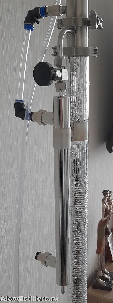

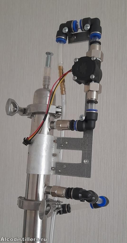

Gosha1960, а над узлом отбора кусок трубы это тоже дефлегматор? Просто там не видно входа/выхода воды.
st ©:
Это холодильник, если я правильно понимаю. Он используется при перегоне браги.
6 (Сегодня 10:34:19 отредактировано )
Gosha1960 ©:
А в колонне он подключен к воде или просто так стоит?
Всё, вопрос снят, теперь видно.
Так, а в ТСА зачем винт стоит?
7 (Сегодня 10:38:26 отредактировано Gosha1960)
Вода подаётся через доохладитель, затем в холодильник, далее в дефлегматор и на слив уходит
st ©:
Имеешь в виду на дефлегматоре сверху, то это "затычка". Это крышка от холодильника, там же ещё загнутая трубка стоит.

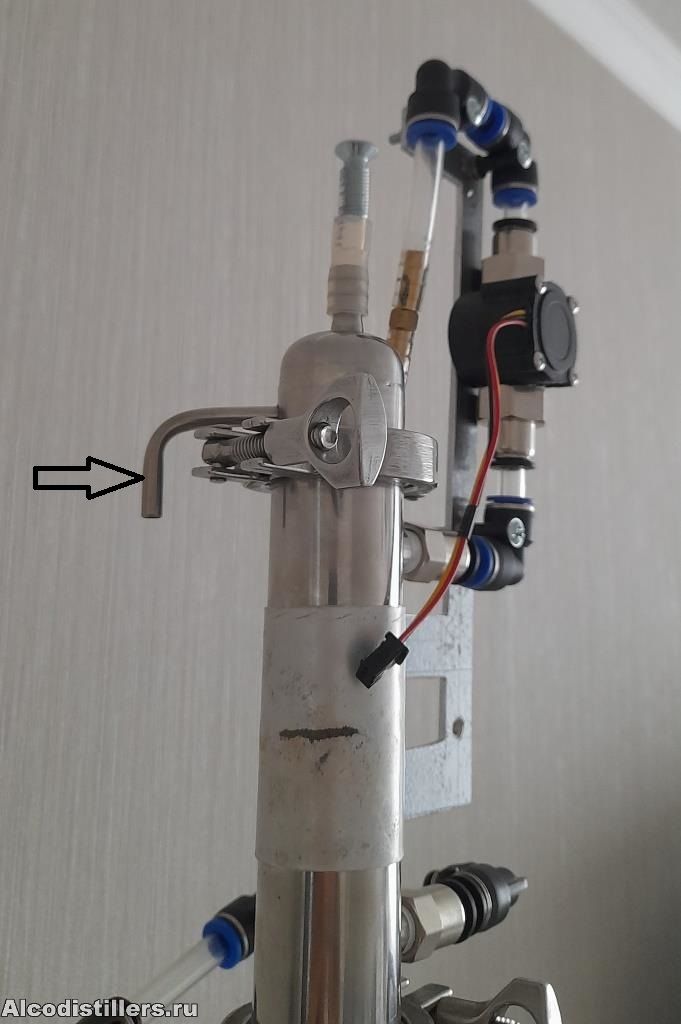

Gosha1960 ©:
то это "затычка"
Эта затычка может бабах устроить. ТСА ни в коем случае затыкать нельзя.
Как она может бабахнуть?
    size: 90.22Кб type: jpg

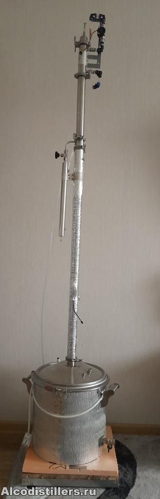

Gosha1960, схему колонны набрасай, пожалуйста. А то не понятно ничего.
Gosha1960 ©:
На этой фотке ни как, а на тех, что в первом посте, её попросту не видно.
12 (Сегодня 11:32:08 отредактировано Gosha1960)
В смысле?. я же в первом перечислил, как собрана, с низу в верх. Или рисунок нарисовать, или на общем фото сделать надписи.
st ©:
По причине невнимательности собственной и выкладывании фото.
Gosha1960, На первом фото что за модуль прикручен?
  Ты бы нарисовал схемку... Это бокабоб стандартный?
