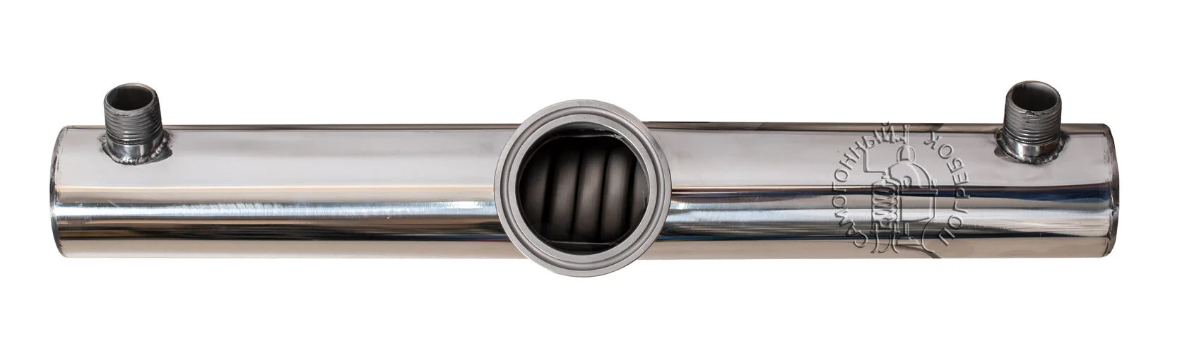

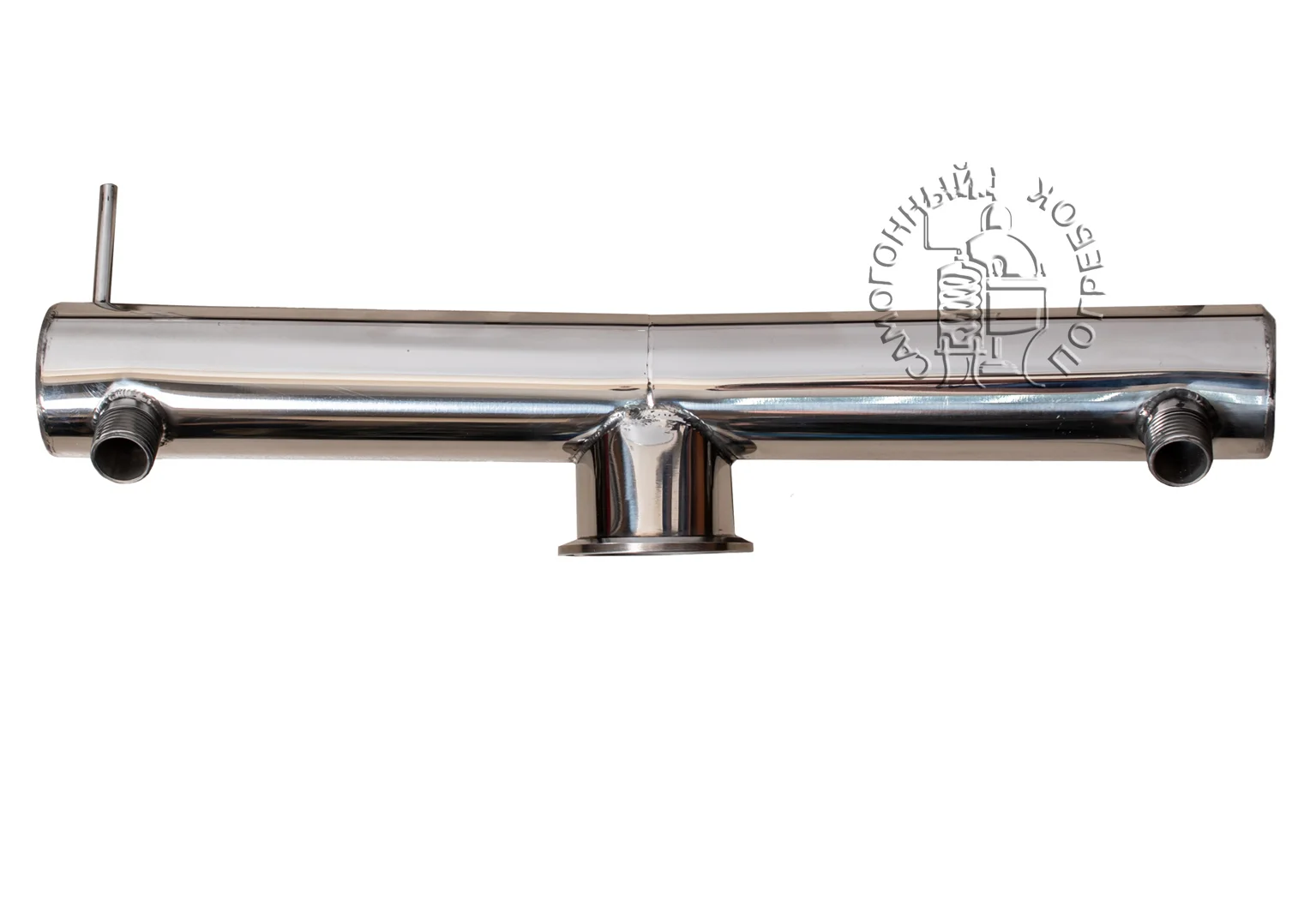

Поторопился однако, что пока нет вопросов.
Вчера сидел исследовал свои два дефлегматора, общая длина составляет 45 см, в них по 5 трубок, диаметром 8 мм, то есть если сложить трубки по длине, получается 220 см, на мощность 1,5 квт.
А в димроте цельная трубка спиралью. Влияет ли конструктив на качество и количество получаемого продукта.
На просторах инета нашёл димрот. Имеет ли смысл мне его брать взамен дефлегматоров.
Характеристики:
Диаметр трубки охлаждения - 8 мм
Длина трубы - 3 м.
Резьба на трубках охлаждения - наружная1/2"
Присоединение - кламп 1,5" или 2"
фото прикладываю

Re: Собираю аппарат самогонный
Gosha1960 ©:
Ну вот на "кислородном" маркетплейсе есть такой.
Пишут, что до 3000 Вт, длинна 280 мм. Останется еще прикупить царгу  на 300 мм и хомут с прокладкой.
    size: 34.53Кб type: jpg
У меня РК 38/1200
59
VVB ©:
Наверно ему ещё и рубашку надо искать с отводами для воды.
60 (Вчера 15:34:32 отредактировано VVB)
Gosha1960 ©:
Вода подается во внутрь этой спирали.
Царгу длиной 300 мм  ставишь на узел отбора, в неё вставляешь димрот, который на фото и хомутом герметизируешь. Вода подается в "синий" патрубок, а отводится с "красного",  + патрубок сообщения с атмосферой.
