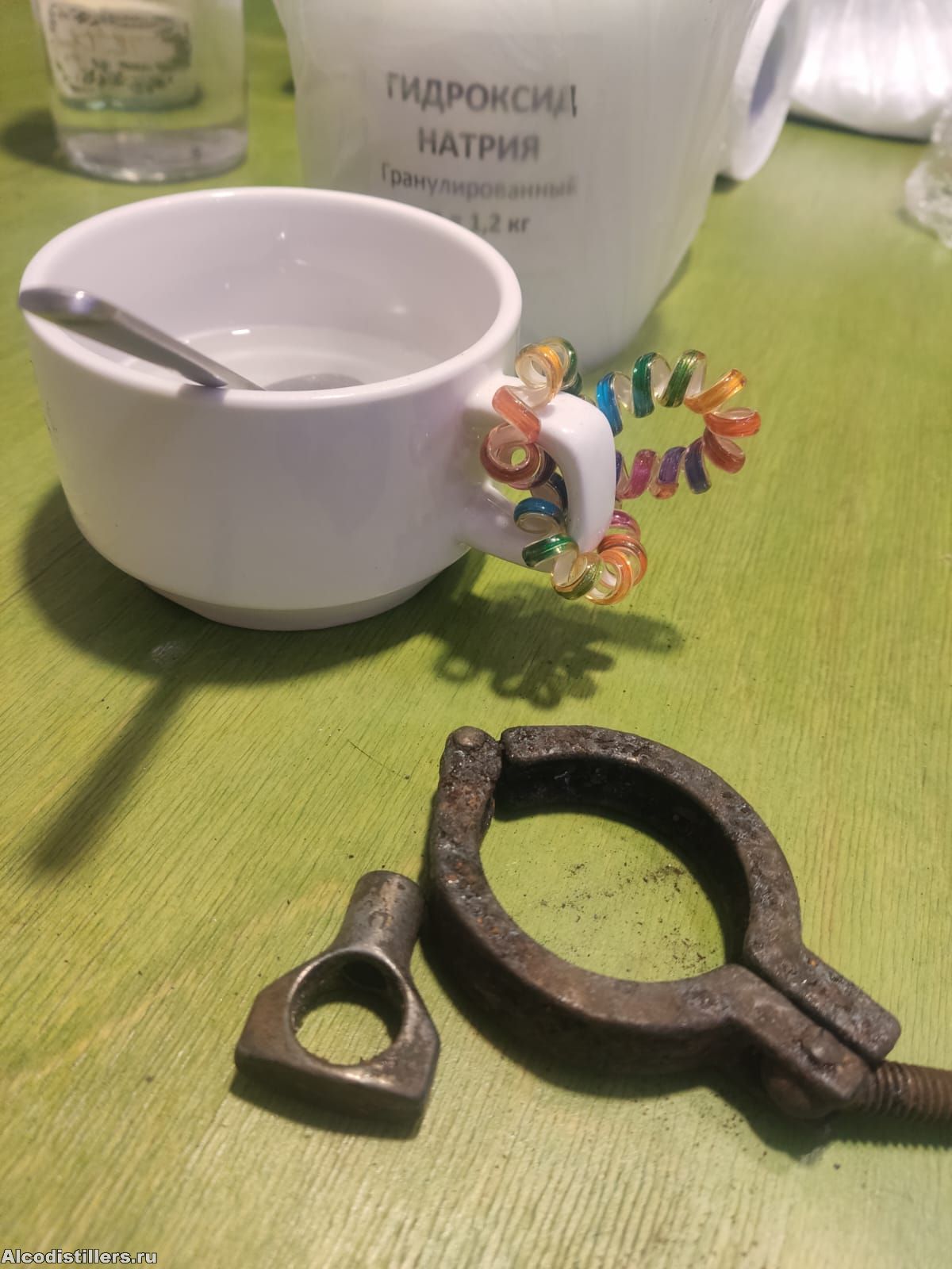

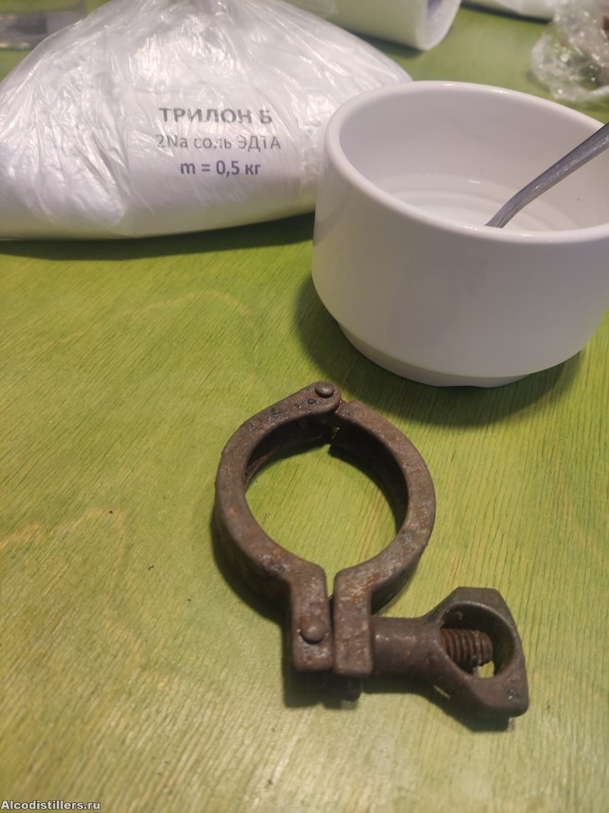

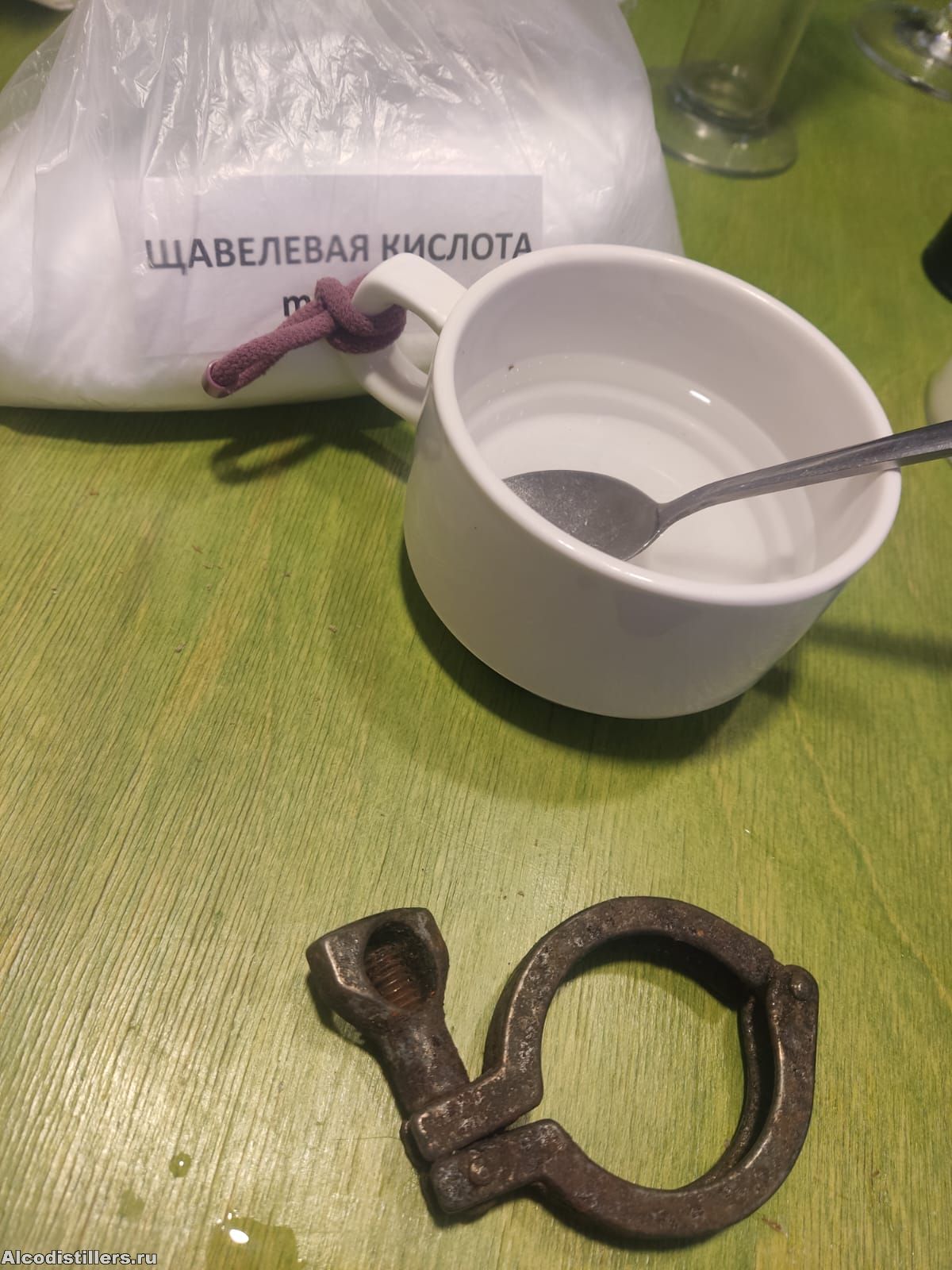

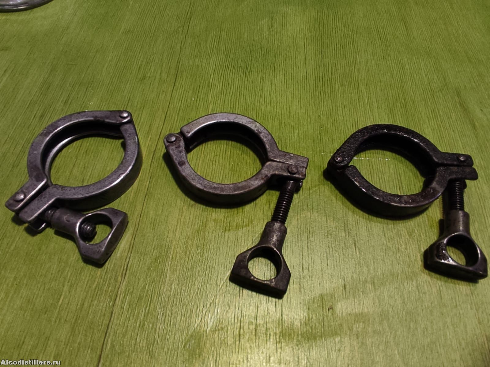

Отчёт по чистке нержавейки.
Изначально выглядело так:
Разводил 10 грамм на 100 мл воды. Лежали в растворе сутки. Все после этого потер чистюлей.
В итоге победитель по эффекту щавелевая кислота, чуть хуже трилон б, почти ноль гидроксид натрия.

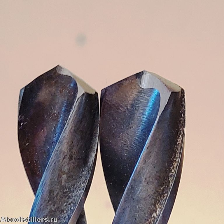

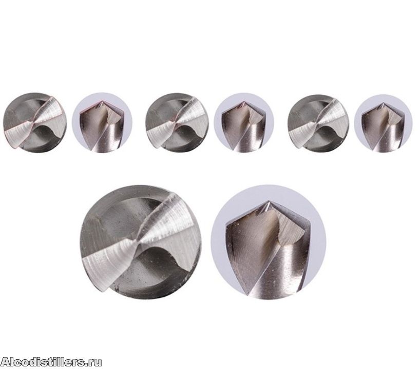

Вот так я затачиваю сверла для сверления нержавки (второе сверло со стандартной заточкой для сравнения)
Простите, не идеально гладко - под рукой только УШМ была, ей и заточил.
Любая нержа сверлится не сложнее черной некаленой стали. Главное, не давать бешеные обороты. 5-10 об/сек, иначе свистит, горит. Этим, что на фото, 8мм, сверлил прямо с керна (не по тонкому отверстию)

Простите, но так и не смог понять в чем цымус :D Заточка на левом сверле отдаленно напоминает заточку для глубокого сверления, на правом - похожа на стандартную.
Не знаю, в основном сверлю сверлами без переточки, конечно же с уменьшенными оборотами и периодически капая на место сверления подсолнечным маслом. Изредка попадается нержавейка, для которой приходится увеличивать угол заточки градусов до 140. При нарезании резьбы тоже подкармливаю дырку подсолнечным маслом  :)
Честно говоря тоже не понял. Видимо попытка сделать вот такую заточку...
Помагает на свёрлах большого диаметра.

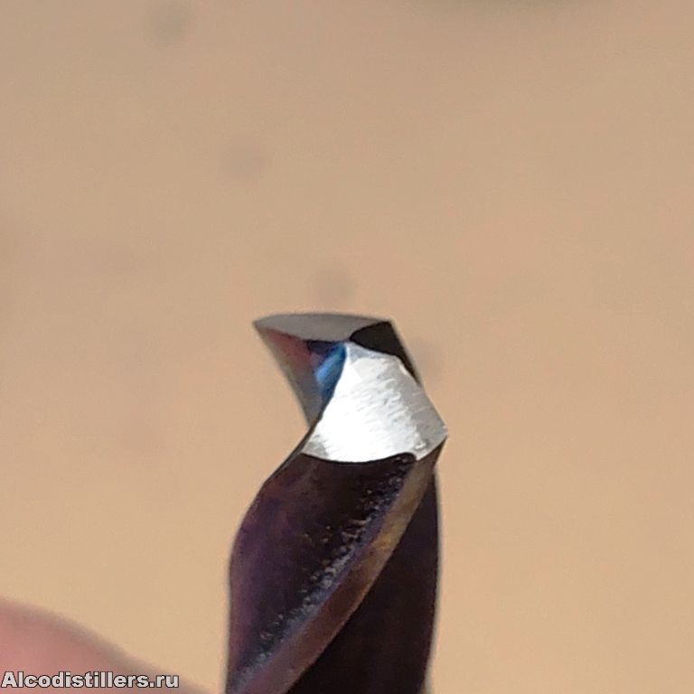

Сфоткать точнее не смог. Что-то похоже на фото от st, но не совсем. Угол заточки не меняется. Меняется полка режущей кромки, ее угол. Сравните, как на первом же фото. Угол режущей части явно видно. Центр должен быть как можно уже. Если таким сверлом попытаться сверлить алюминий, оно просто воткнется сразу, и полезет, как саморез.

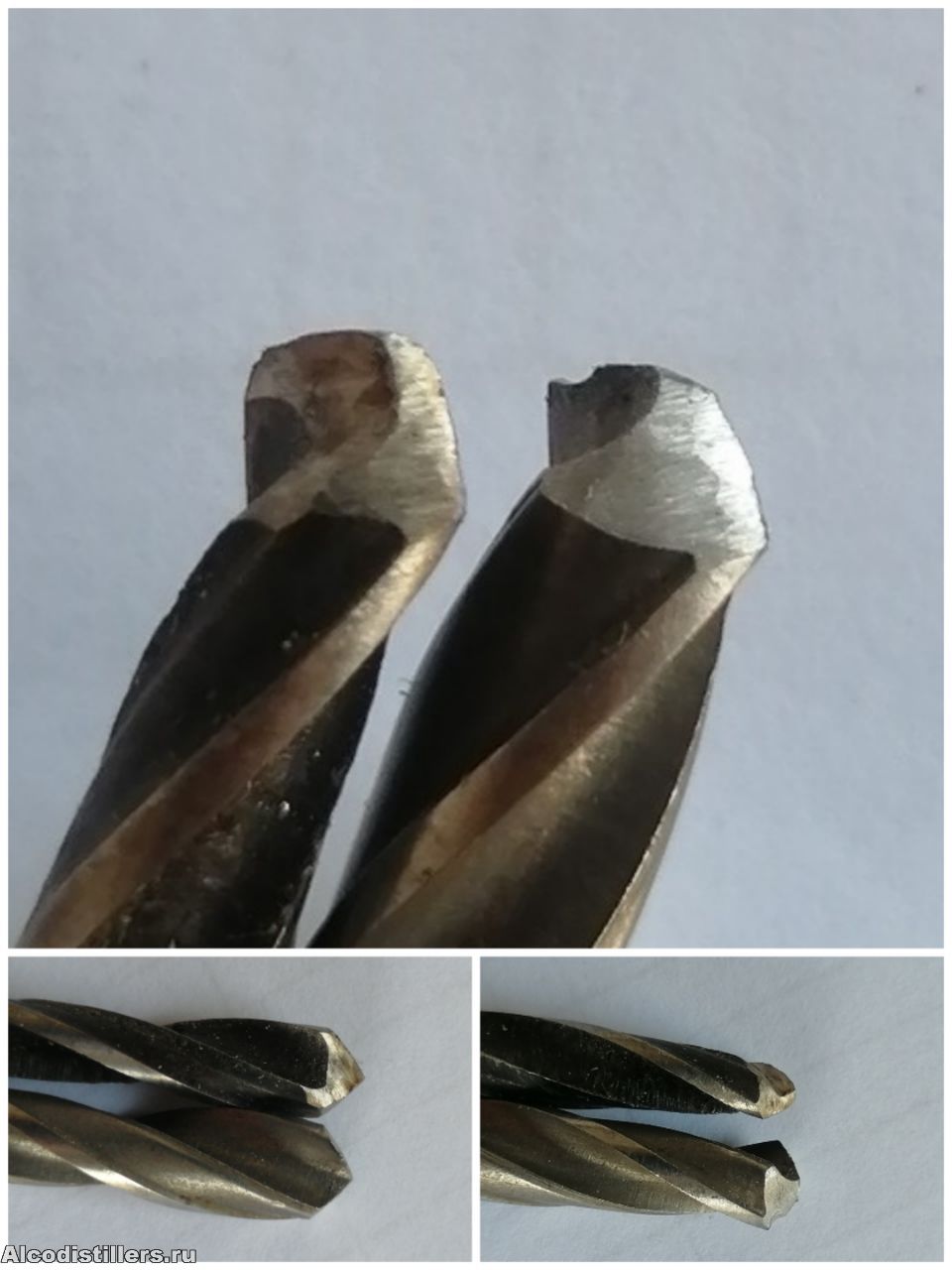

st, не обязательно, все зависит от соотношения диаметра сверла и диаметра камня.
На фото сверло 10 мм. Затачивая его на камне диаметром 150 мм, сверло надо приподнимать, чтоб задняя поверхность не получилась выше режущей кромки. Поэтому проще заточить в два приема: сначала грубо с приподнятием, а затем прижав сверло к подручнику и обеспечив нужный угол, легкими касаниями доработать режущую кромку.
Имеется ввиду это?
Если да, то должно быть примерно как на фото. Но для этого нужен инструмент, а не УШМ. Не, УШМ тоже инструмент, но не для этой операции. Вы уж простите :)

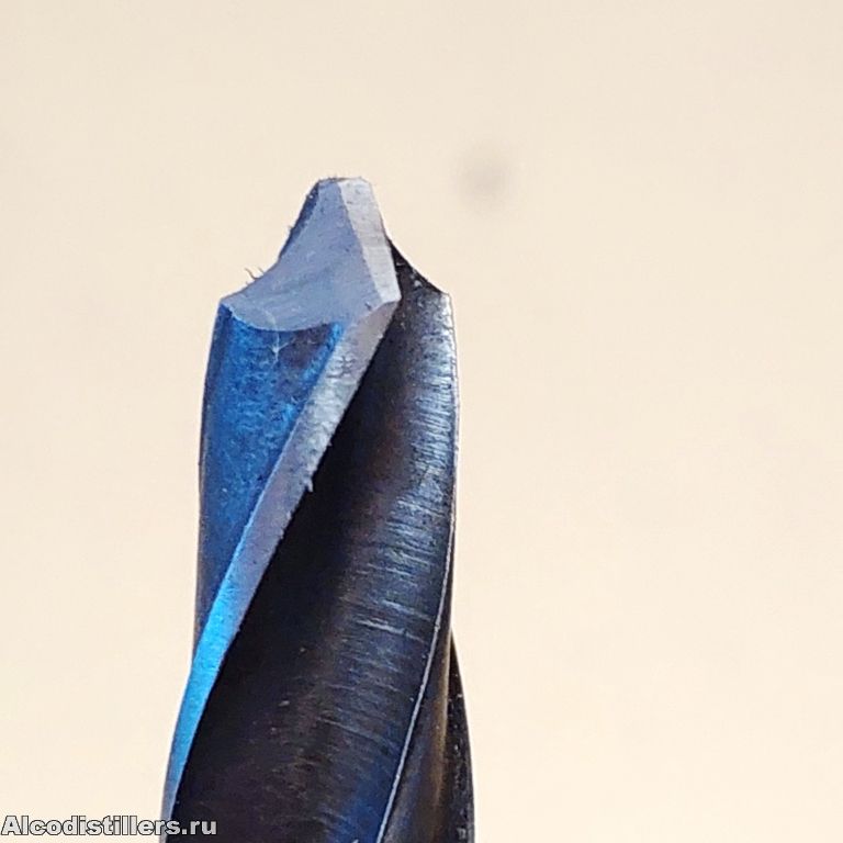

Кстати ваша "заточка" больше похожа на вот это( еле нашел):
Это заточено как раз под "глубокое бурение" :D

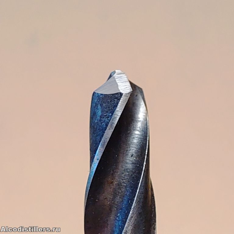

А для "тяжелой" нержи затачиваю так( сверло справа):
Острый кончик, больше угол( слева для сравнения с углом примерно 120 градусов, справа под нержу с углом 140).
Maxus, я не критикую вашу "заточку", в жиздни :) всякие ситуевины бывают, но уж перед выкладкой в мир можно было бы и привести сверло в относительно приличный вид переточив на точиле  :D
