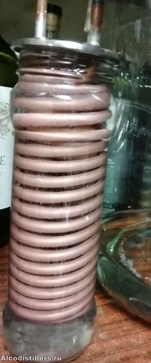

Вроде много об этом написано, на всякий случай повтрюсь тут.
После очередной ректификации на димроте остался бурый налёт. Противно пахнет (хвосты отгонял), пачкает руки, и просто некрасиво.
Засунул на 20мин в теплую воду с лимонкой (1/2 ч.л. на стакан), и вот результат:
Это уже в воде, отмачивается. Р-р кислоты был голубоватого цвета. Очистилось всё, и внутренние витки тоже
