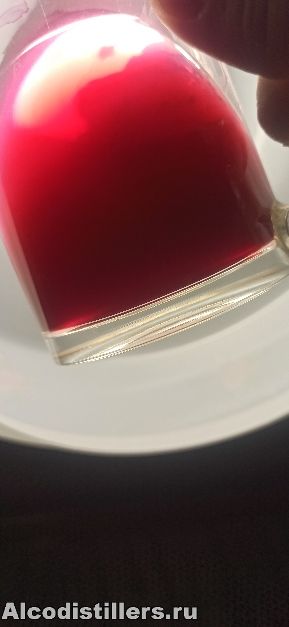

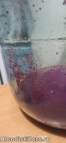

Иван Николаевич,Спасибо, изучаю темы. Пока добавил сахара по 1й столовой на1 кг, как в вашей теме "молодое вино".
Холодный виноград был, с улицы забирал, сусло даже не нагрелось за ночь у батареи.

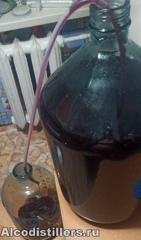

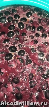

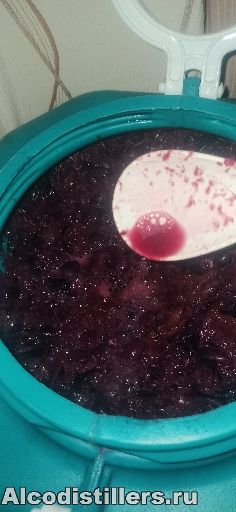

Походу всё нормально, началось брожение. Наблюдаю пену и бульки, при перемешивании очень активно. От батареи отодвинул.Единственное что-то помял плохо. Ничего если сейчас залезу руками чистыми и домну?

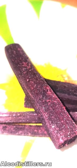

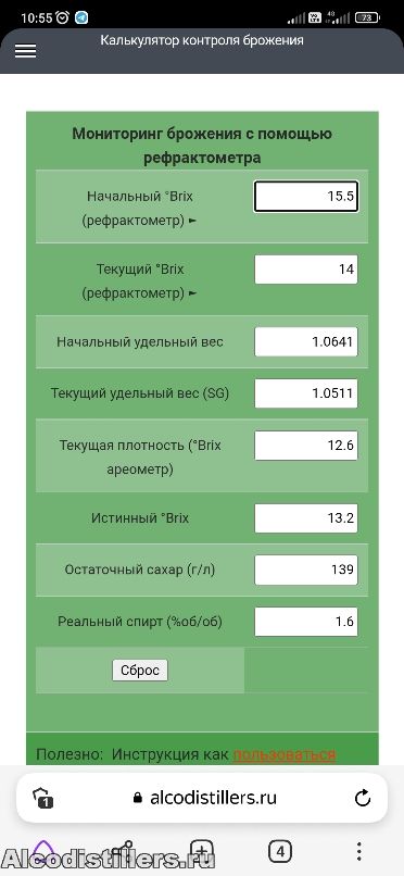

Здравствуйте, подскажите пожалуста как правильно подсчитать сколько сахара добавлять в сусло? Сегодня вторые сутки будут как бродит, шапка плотная, хочу отжать и довести до 19-20брикс. Или пусть еще постоит с мезгой? В калькулятор вбил начальные данные и которые сейчас, можно так узнать остаточный сахар и крепость сусла или так делают по окончанию брожения?
И еще момент. Декстрозой можно заменить сахар?
17 граммов сахара в литре сусла дают 1% спирта. Если начальный брикс был 15.5, то потенциальный спирт = 8.42...  https://alcodistillers.ru/xcalcbrix.html  то есть маловато, на выходе сухарь будет...  Чтобы увеличить по спирту, считаем отталкиваясь уже от известных параметров и добавляем сахар.  Нужно учитывать, что большинство дрожжей больше 12% спирта не работают и остальной сахар не сбродит, нужно смотреть описание на чкд Самый простой рецепт яблочного самогона по-деревенски  То есть на каждый литр нужно добавить 60 граммов сахара, что по итогу приведет к 12% спирта на выходе...  Свыше добавленный сахар уже скорее всего не сбродит, но я бы не торопился сразу валить с запасом. Лучше считать 70 граммов на литр и если потребуется подсластить вино, то сделать это уже после первого снятия с осадка и желательно фруктозой.   Фруктоза и дрожжами поедается чуть медленней и по навеске для сладости ее надо меньше, то есть вино будет менее калорийным на выходе и дегустаторы не будут так быстро толстеть. Хотя, это не принципиально, можно любой сахар на свой вкус.
mogutinml ©:
Да хоть неделю - нажористей будет, но осветляться дольше... сам решаешь, не критично.
mogutinml ©:
Это иструмент реального времени (контроль брожения), каждый день параметры вина будут меняться, правильные показания по готовому вину конечно же будут в конце брожения, лучше даже после первого снятия с осадка.
mogutinml ©:
Это тоже сахар - глюкоза.  Из глюкозы получается меньше спирта чем из сахарозы на 12.5%, но качество спирта в итоге выше.
Пересчитать можно тут https://alcodistillers.ru/xcalcs.html

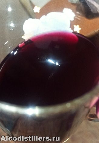

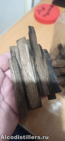

палочки где-то 10х10х100мм примерно, парочку хватит?
Извиняюсь за занудство  *PARDON* ох не так всё просто, как казалось. Еще и до сульфитации добрался *UU* Где-то надо ещё найти эту серу.

mogutinml ©:
1. Хозмаг. В виде серных шашек для поджигания и обработки подвалов и проч.
2. Фермерский магазин с зерном, зерновыми смесями, и кормами для животных. В виде кормовой добавки. Этот вариант предпочтительней.
Можно и три...

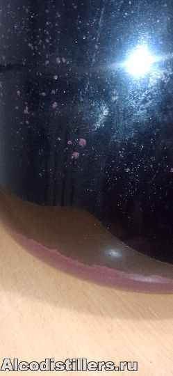

Здравствуйте, с вашего позволения продолжу здесь *WRITE* Снял вчера первый раз вино с осадка и думаю, что оно будет вином *REDWINE* Супруге понравилось и сказала, что ближе к полусухому и что сахара больше не надо. Аромат хороший.На мой вкус, присутствует кислинка и терпкость, а потом легкое тепло. Думаю 10-11% алк. Сульфитацию не стал делать пока.
А и хотелось бы добавить. Для себя сделал выводы, что с бутылями стеклянными объемом больше 10л не очень удобно работать. Во-первых это вес, во-вторых размер при мытье когда она скользкая! Можно бубенцов, пальцев ног и рук лишиться на раз два! Меня Бог уберег! Был один и больше не будет :lol:
