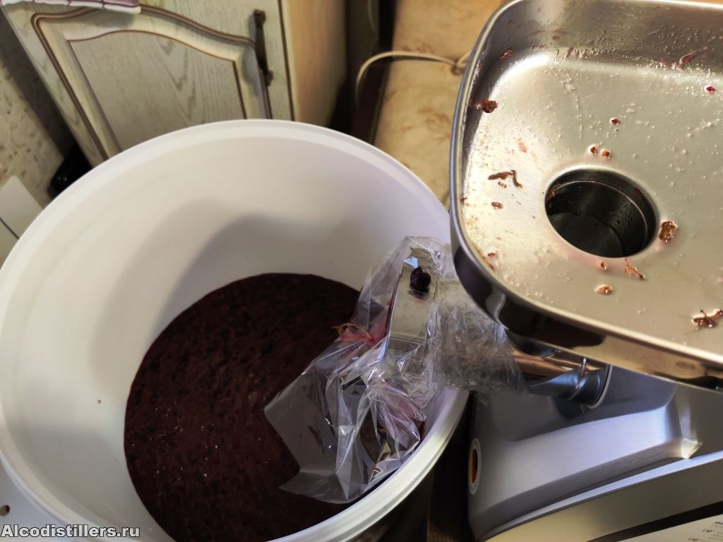

По плану - заполнение бочки с дистиллятом из ч/смородины, в 15-ти литровую бочку залито 8 литров. Время созревания ягоды подошло - стал мониторить цены. Приемлемая цена была только у Института садоводства, купил у них 24 кг. Машинная сборка. За эти же деньги в прошлом году купил 40 кг, да и машинная сборка у частников, чище, чем у бюджетников. Очень много веточек (наверное для утяжеления). Мыл в пластиковых стаканах для брожения, всплывший мусор вычерпывал дуршлаком. Веточки решил не отделять, экономя время, пусть будет, как виноград с гребнями, может привнесут свои ароматы.
Взял электромясорубку (большее время года пылится без дела), поставил круг с самыми большими отверстиями, сильно не затягивал, на выход одел пакет для запекания (подсмотрел у ИН в какой то теме) и все перекрутил
12 кг за 10 минут - вот дурак был в прошлом году, что жалел мясорубку, потом 20 минут перерыв на охлаждение. Получилось желе, хоть на хлеб намазывай. Добавил 10 литров отстоянной воды из-под крана. 6 Brix. Значит сама ягода - 11-12. Второй стакан - все тоже самое

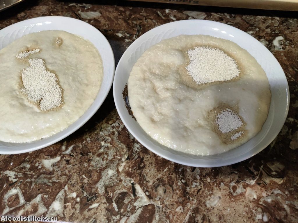

Кинул по 1 кг сахарного песка. В ближайшем алкошопе из винных дрожжей - только универсальные. Нонейм с прилепленной отпечатанной на принтере инструкцией. Пачка 5 г на 25 литров сусла
Но завелись хорошо, по запаху тоже норм. Через три дня добавил еще по кило сахарного песка, через четыре (неделя после внесения дрожжей) еще по кило. Больше добавлять не буду (около 19 Brix). Сейчас бурное брожение закончилось, булькает очередь в минуту-две. После окончания брожения дам постоять еще недельку и на дистиллятор со всем жмыхом.
