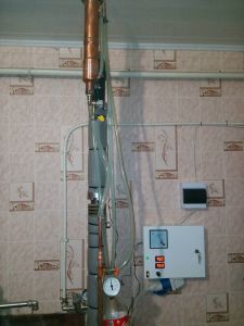

10 литров 35% СС сахарной браги. Расчёт -350 мл. голов, 175 мл. подголовников в отдельную банку. 120 мл. хвостов. Остальное - тело.
Один метр 38-ой трубы с мочалками, общая высота без дефа - 135см. 2 квт ТЭН. Доохладитель новой конструкции - спаяные медные трубки. Продукт на выходе - 21 градус.
Запустил без проблем. После разгона при Т-75 в кубе - резко пошла вверх Т в верхней части колонны. Убавил напряжение до 120 вольт. Побежала флегма в трубке возврата. Дал поработать колонне минут пять, одновременно отрегулировав воду на Т-50 градусов.
В 10-30 начал отбор голов со скоростью менее 100мл.\час., менее капли в секунду. Чуть добавил напруги до 160 вольт и чуть воды, для увеличения ФЧ. На данный момент отобрано 250 мл. Полёт нормальный.

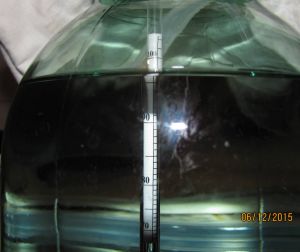

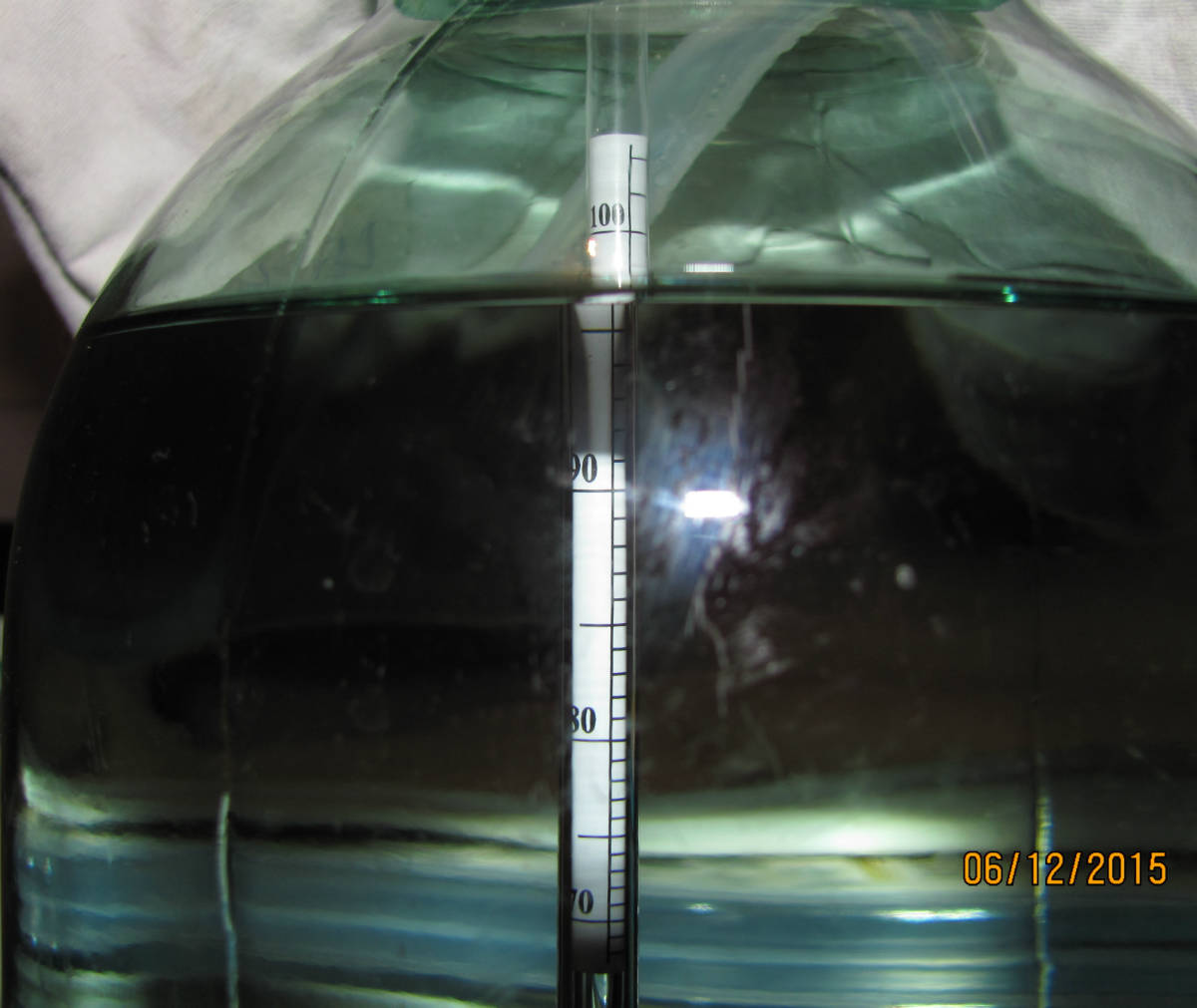

Выход - 2850 мл. тела 96%. Весь погон Т=77,1. В конце тела - Т=77,2. по китай метру. Давление за день изменилось с 748 до 745 сейчас. Вовремя успел, ещё пару минут погулял бы и словил бы хвоста. Температура поднялась сразу на 0,5 гр., прямо на глазах и растёт. Прикрыл отбор, Т=78,2 дожимаю хвост.
Емкость только поменяй, там уже предхвостья... и отбор ужми. Проскочило-не проскочило можно понять только взяв немного спирта и разбавив его процентов до 20... чайную ложку спирта в стопку+ вода.
Лучше всего поставить это Изготовление самодельного высокоточного USB термометра за 20 минут весь процесс становится изумительно наглядным.
Да, всё так и сделал. Когда уже почти отобрал всё тело, темпераура никак не хотела расти выше 77,1. Думаю - что-то не то... Пошёл к компу, клацнул на яндекс -погоду, давление упало ещё. Бегом обратно - Т уже 77,2. Ужал отбор, чуть ли не как при головах. Глянул на Т в кубе - уже за 90. Убираю банку с телом, ставлю поллитровую. Отобрал 50мл. при 77,2, затем постепенно Т пара стала расти аж через 2-3 десятых сразу. Понял - это хвост. Сунул палец в струю, лизнул - обплевался от горечи. Позвал супругу хвоста "откушать"
Реакция идентичная.
На очереди виноградный СС.
Спасибо форумчанам за дельные советы.
Не думал, что смогу на метровой 38-й царге с четырмя мочалками "чистюля" получить расчётный объём 96% спирта. Наверное, нужно просто не спешить с отбором, и всё получится.

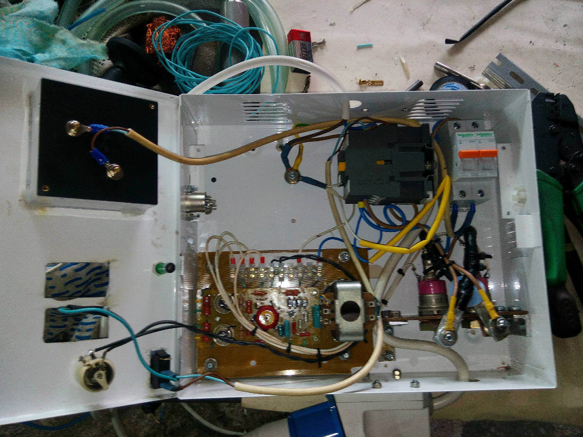

Добрый вечер или ночь,сегодня с 7 утра до 8 вечера перегонял на РК 38 литров виноградного 40 градусного СС,2 литра голов, 13 литров тела,потом температура резко пошла вверх,пошло что-то с запахом бензина,результатом сильно доволен,сделали небольшую дегустацию,всем очень понравился запах и вкус и послевкусие ,причем немного разный в каждой 3 литровой банке, теперь есть с чем работать ( настойки, на дуб и тд),надежды получить хороший коньяк и вискарик сильно подросли,всем спасибо за разьяснения.Тепловозные тиристоры нагрелись градусов до 60-ти,но отработали с 4 киловатными тэнами хорошо.![]()
