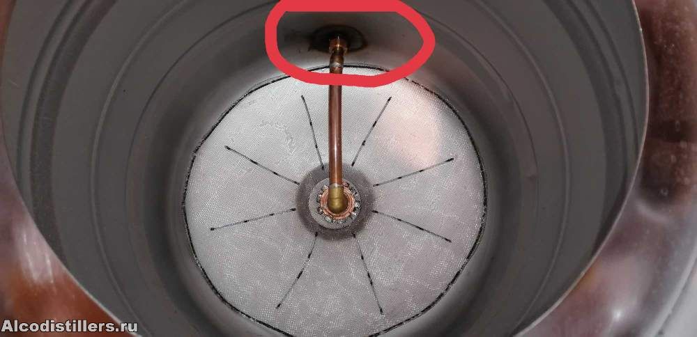

Я вот так решил вопрос фальшдна:
фильтр система для пива
846 (2021-01-16 15:43:45 отредактировано Крымчак)

Смотрел ранее, очень понравилось. Но обратил внимание, что ты прикручиваешь фальшдно к резьбе, приваренной снизу. Мне нужно думать что то  похожее, но без резьбы ( дно не хочется портить).
Кстати Alex bcn  что это за сетка 20 mesh? это ячейка 0,3 мм?.
Если сделать кольцо из нержавейки ( как люди делают из гофры) как в парогенераторе, сделать на нём пропилы  и такой сеткой обернуть трубку по пропилам. Она ведь тоже, пусть медленно, но будет фильтровать. И для парогенератора можно использовать.
Или сделать из полосы нержавейки бочонок, высотой 30 мм, несущие перегородки ( как у тебя из тросика). Сбоку выводную трубку. Сверху сетку точечной сваркой зафиксировать. Снизу сделать сетку съёмной, чтобы можно было чистить этот фильтр.
Нет, к дну ничего не приварено и ничего не крепится.

Так выход не в дне, а с боковой стенки, сантиметров 3-4 выше дна. Тоже не хотел дно портить, чтобы оставить возможность работать на газу.
Ячейка 1 мм. Вот, кстати, хороший вопрос. Дело в том, что я не обратил внимание на толщину проволоки, с которой выполнена сетка и она очень мягкая. Подожди, сейчас померяю точно... Итак, толщина проволоки 0.2 мм. Сейчас я бы выбрал более жёсткую. Например, базука, которую я пользовал до этого из сетки, ячейка которой тоже 1 мм, но проволока 0.4 мм. Вот она достаточно жёсткая и держит форму. Моя же, как ткань мягкая - не очень удобно, потому что чуть застряет шелуха в ней.

Вот снизу сетку обязательно, иначе система может  может подвергнуться засорению, как было у меня.

Меня смутила эта фраза ( выделено мною).
Монтируется внутрь в таком положение, как видно на фото, прикрутив к резьбе, которая припаяна к стенке заторника внизу:
Источник: фильтр система для пива AlcoDistillers.ru ©
Будет возможность, покажи на фото о какой резьбе идёт речь.

Так написано же, что припаяна к стенке заторника  :) Возможно, я криво выразился  *DRINK*
Крымчак ©:
В том месте сделано отверстие с стенке ёмкости и туда впаян (как оно называется, когда резьба с двух сторон? Бочрнок? Сгон?) бочонок на 1/2". Вот с внутренней стороны накручивается фильтр-система, а с наружной - кран.

Понял. Зафиксировал гусаком систему. Теперь ты засыпаешь солод, даже если и будет минимальный зазор между сеткой и дном, масса придавливает сетку, она тросиком и сеткой создаёт зону под "колпаком" куда не попадает солод. Вот о такой системе я и думал.
