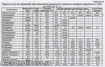

avk676, я не осмыслил то, что ты написал. Не укладывается.
Вот таблица содержания примесей. Автор Мартыненко. Технология коньяка.
В принципе - для СС  из зерна так же подходит. Просто концентрации другие.

Печкин,  на фруктах всегда больше метанола в головах, чем на зерне. А сивуха, наоборот, на зерне в основном в головах.
Изики на зерне как правило размазываются по всему погону, и основная их часть как раз в середине, т.е. в СС.  В головохвостах их концентрация ниже.
Т.е., если по классике делать, основная часть сивухи будет в теле и небольшая часть в головах. В хвостах ее почти не будет
Вот практические результаты:
Химические анализы
При кольцевании, по сути мы разбавляем СС головохвостами, в которых сивухе меньше. Чем больше циклов кольцевания, тем лучше.
В англоязычной литературе всё это есть.
P.S.  Если что, все вышенаписаное относится к "классике",  т.е. к простой дистилляции и к колонне отношения не имеет. Более подробно обсуждали здесь Аутентичный виски

avk676, Ты немного не понял, что я хочу. Я кольцевать не буду. У меня сырца для этого нет. Но, если ты обратил внимание, в таблице в головной фракции 60% - этиловый спирт. Далее, Артем в своих анализах показал, что в головохвостах содержится 60%АС, когда как в теле только 40%.
Чтобы не терять этот %  (ибо тогда совсем мало получается готового дистиллята), я их отправляю на ректификацию вместе с другой партией СС из кукурузы.
Естественно, тщательный отбор 1-2% голов ( это не те головы, что при дистилляции) и особый контроль хвостов. Буду ужимать скорость отбора после 50% от АС.
