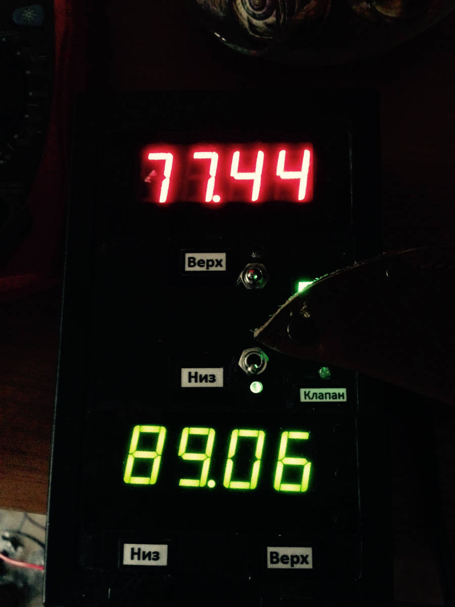

Сергеевич ©: Зачем вы в своей автоматике ставите термостат в верх трубы,
 Верх показывает отбор, он постоянно должен быть на спиртовой полке.
Низ показывает подход хвостов. Разница между верхом и низом у меня около метра. Фоток специально выложил две. Первая подголовники идут, вторая предхвосты пошли. Так вот как только пошли предхвосты температура снизу увеличивается и срабатывает звуковой сигнал. Это означает, что нужно идти к колонне и наблюдать, что происходит. Температура низа будет все время ползти вверх. Но т.к. фч держится в норме верхний термометр показывает нам наличие спирта в точке отбора. В это время нужно поменять тару для продукта, на всякий случай.
Как только верхний датчик изменил значение ( было 77.44 стало 77.5) срабатывает клапан, увеличивая фч до бесконечности.
А теперь главное то, что видимо не очень Вам объяснили на том ресурсе, где Вы взяли схему. В результате тепло-массового обмена между паром и флегмой в верхней части колонны опять произошло разделение на фракции, спирт занял верхнюю часть, ниже выстроились высшие спирты, т.е. сивуха. В верхней точке , т.е. точке отбора упала температура пара, клапан открылся и выпустил спирт в отбор. Температура пара выросла, клапан закрылся и все опять повторилось. В это время в нижней точке продолжается рост температуры. Колонну выключаю, когда надоедает ждать открытие клапана. В принципе можно ждать момента, когда в нижней точке температура дойдет до 99 *С и спирта там вообще не будет. Если хотите наверняка "рубить хвосты" , то можно клапан закрывать от нижней точки, тогда она находится в 2/3 высоты колонны. Я так не делаю, т.к. нижняя точка попала в середину колонны и объем со спиртом еще большой.
Поэтому показания середины колонны чисто информативны, кстати можете поиграть мощностью там температура тоже будет играть. Верх останется неизменным. В принципе можно работать и без нижней температуры, она дается в помощь.

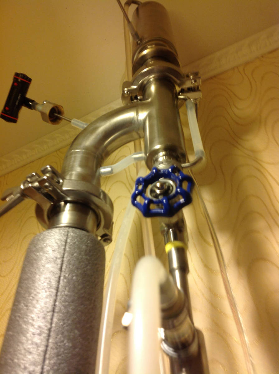

Поэтому ШИМ Ваш никому не нужен, клапан у Вас стоит неправильно, его надо поставить сразу после игольчатого крана. Резервуар отбора не должен быть большим, он служит именно для стабилизации колонны.У Вас весь прямоточник включен в объем резервуара отбора.
Принцип отбора взят Вами совсем с другого ресурса. Рекомендую почитать здесь статьи о теории ректификации.
Примерно так.
