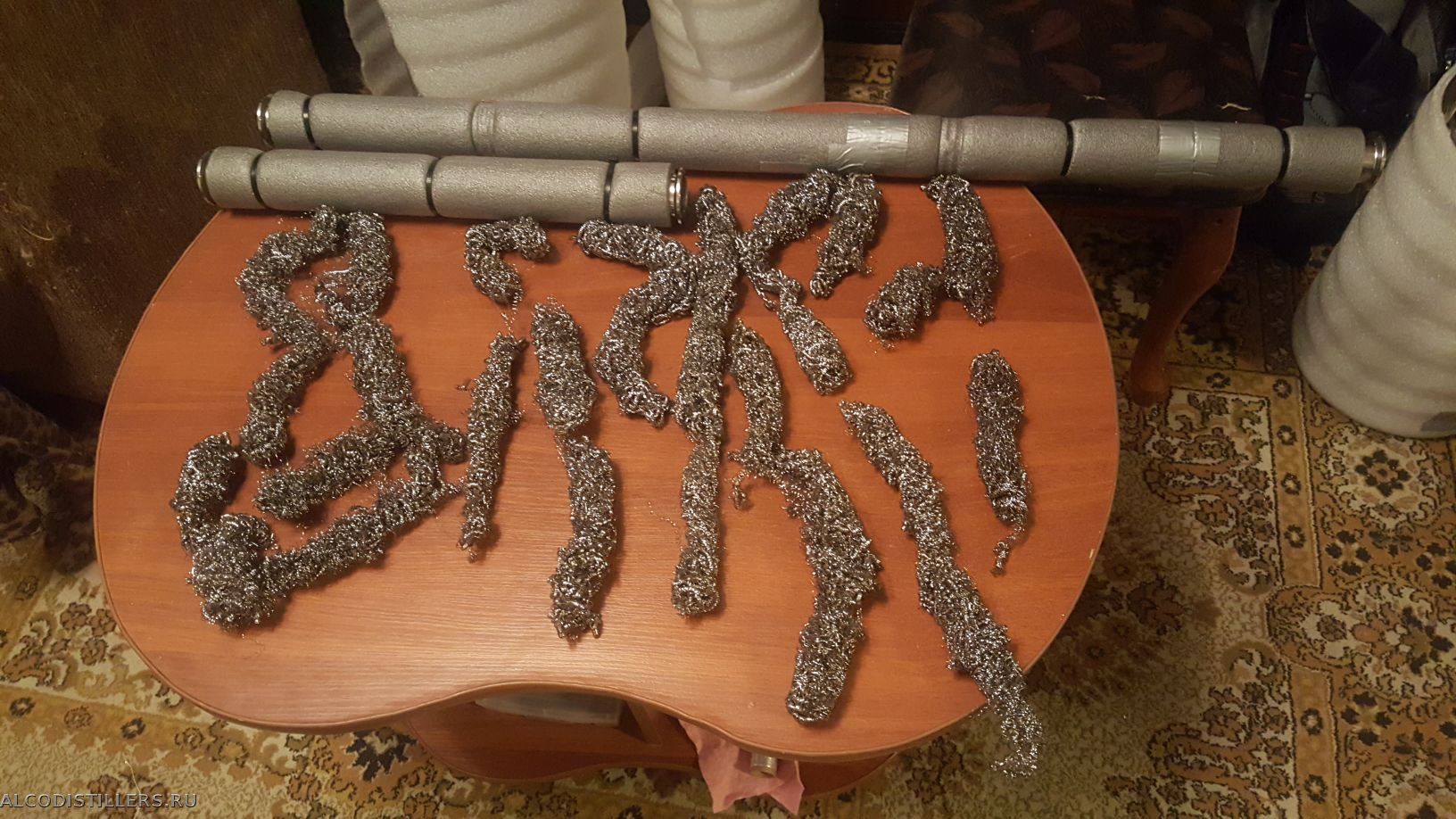

Вот вытащил я все, и... и вот...
с 181 по 200 из 321
Лень матушка
и вот.
А ты их трамбовал?
bubble-gum, какие-то они разнотолщинные что ли...

Я их и катал, и трамбовал..
Пойду по ссылке, науку катания мочалок вкуривать..
Мож в самом деле - не то и не так накатал..

Я беру шомпол и трамбую без фанатизма,потом о пол постукиваю!
сделайте фотку мочалок (одной хватит) которые в колонне использовали.
пост 145 этой темы.
фотку мочалок
Открой в новом окне,там видно,что не равномерно растянуты.

Так а мочалки-то что?
Может их много, мало, не так натрамбованы?
Где-то на форуме видел фотку, не могу найти, такие-же мочалки скатанные в одну колбасу.
Я катал по 2 штуки, и пальцем засовывал, потом шомполом помогал, но не трамбовал со всей сили.
Там их насчитал штук 25..

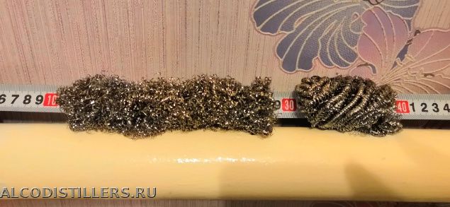

мочалки почти одинаковые по 15 грамм каждая, одну раскатывал, другая примерно как у вас.![]()
Та что справа, 17 штук на полтора метра в высоту и 35мм в диаметре, залёб на 1200 W но плавный, без прыжков гидроуровня на половину высоты димрота. Та что слева, 7 штук на метр даёт на выходе 94-95% и 2 kW подводимой мощности колонну не захлёбывает. Пробуйте разные варианты.
Я предложил оставить 16 мочалок на 1.5 метра и поднять мощность нагрева. Дальше видно будет

Ну мочалки то похоже где густо, где пусто засунуты были. С возвратом что, трубку смотрел?
трубку смотрел?
А что там смотреть? В голову воды налить, и сразу видно будет, сколько через нее течет.
Парни, не надо ничего трамбовать и шомполом заталкивовать. Катаете равномерную колбасу, сцепляя мочалки концами, засовываете конец в царгу, постукивая противоположным концом об деревяшку(в оригинале тапок), все мочалки буквально засасывает в царгу. Потом нужно несколько раз перевернуть царгу и постучать об пол для равномерного распределения. Рецепт от Al.
ЗЫ Я пока так не сделал, несколько погонов мучался от затыка...
bubble-gum, когда колонну разобрал, верхняя мочалка наружу не торчала?

Чётко работает, но важен как диаметр, так и длинна колбасы. Ни разу не подвёл метод: РК от А и до заката

Разобрал, внутри ничего необычного, ничего нигде не заткнуто, все льется нормально.
Вытащил мочалки, разложил на стол..
Колбаску на всю длину не делал, делал по 2-3 штуки, и засовывал.
