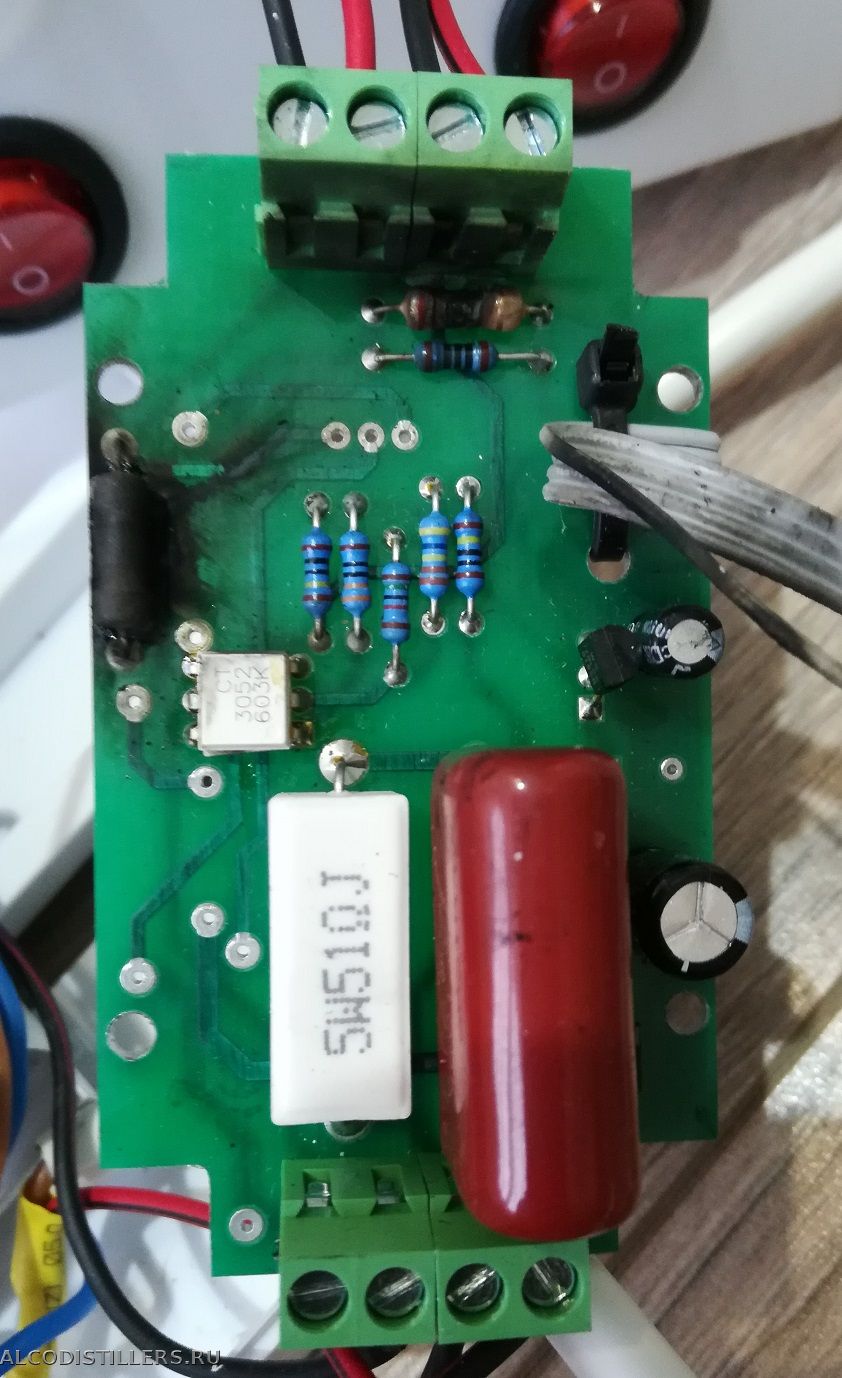

Панаев, По крайней мере сгорели два резистора, то что видно.
А это разве РМ-2 ? Чет плата не похожа.
покупал как рм2. только с функцией разгона и вкл.
причину аварии как можно понять? с лампочкой работала же, т.е. подключение правильное. 20 литров винограда уже в баке, а тут...
подключил к регулятору ТЭН
как? через семистор?
ну да, как на схеме топикстартера. BTA41-600
Резисторы сгорели из за протекания по ним чрезмерного тока. Можно предположить что было не правильное подключение, лампа потребляет не большой ток поэтому ничего не горело, а когда подключили тэн - 2кВт через резистор потек чрезмерный ток.Но это только предположение. Определить почему сгорело невозможно без конкретной вашей схемы подключения. Да и сама плата рм2 какая то странная.

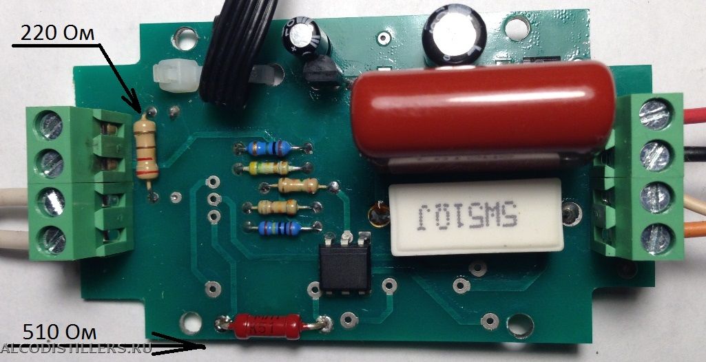

В РМ-2 стоит оптосимистор для управления более мощным симистором типа BTA41. При пробитии BTA сгорает резистор 300 ом на управляющем электроде BTA и оптосимистор. Менять "оптом" Все и сразу, иначе один симистор другой убивает.

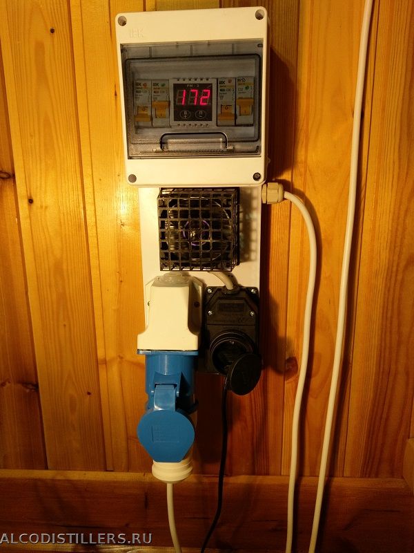

Ничего не писал, потому как поделиться нечем. Вот и первый пост. Второй год использую стабильную колонну. Фотку размещу.

Есть мнение, что авария произошла из-за реализации подсветки кнопок вкл и разгон. Питание брал с 3- й клеммы РМ. написал в 2 магнита, попросил схему подключения 3-х контактных кнопок. Ответили, что подсветку подключать нельзя...Четланин, а у Вас подсветка подключена?
Панаев, не знаю как там реализована схема подсветки, я проверял простыми тумблерами. А восстановить самому никак? Или может знакомые есть.

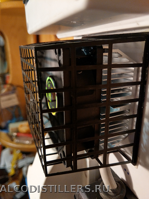

Физалис съел. Корзинку оставил. В корзинку вставил кулер
Kusnezov Oleg,
Безотходное производство.
Олег Кузнецов.
Олег,почему поставлено два автомата,для чего именно,у меня есть УЗО-25А-30mA,подойдет или нет?Да,пробовал к кулеру подсоединить зарядку от телефона,кулера не слышно как работает.
