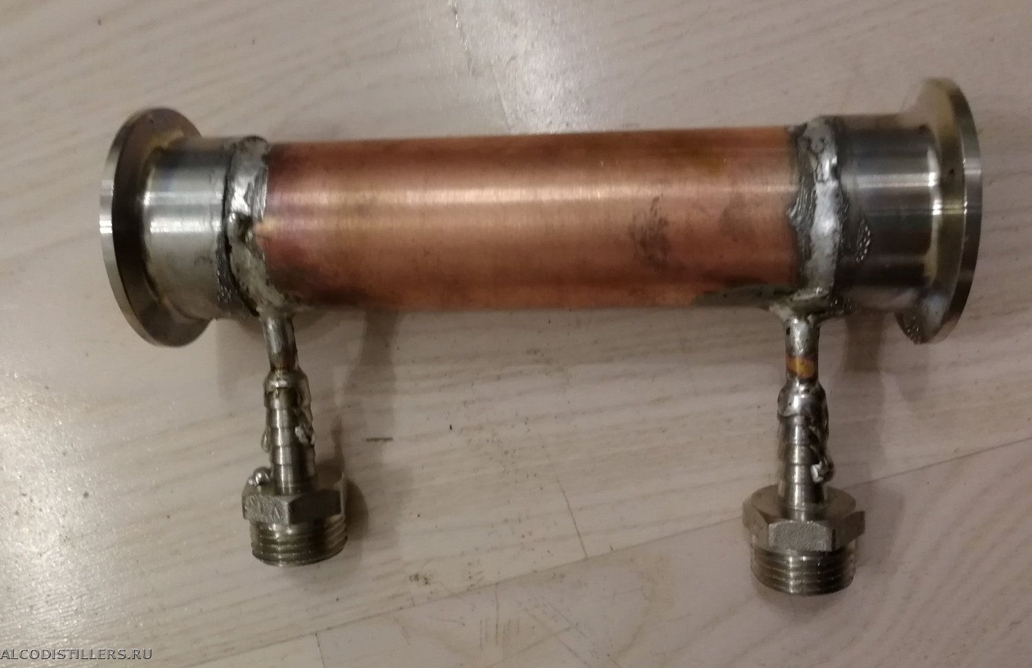

zcom, а какая длинна 6 ки намотана.я 1.2м. мотал в 35 трубу впихнул.но пока не пробовал в работе.
180
Re: Собираю первую БК
Димон, вот этим флюсом паял.
geha69 пишет:
У меня внутри получилось 90 см. Из личного опыта, этого для моей прошлой БК было даже чуть с избытком. Приходилось очень точно напор воды через холодильник регулировать. Рассчетных у меня получилось 1,2 метра также. Но внес корректировку "из опыта". Тут еще очень важно хорошее утепление самой царги и узла холодильника... Я завтра планирую попробовать. Отпишусь, что получилось.

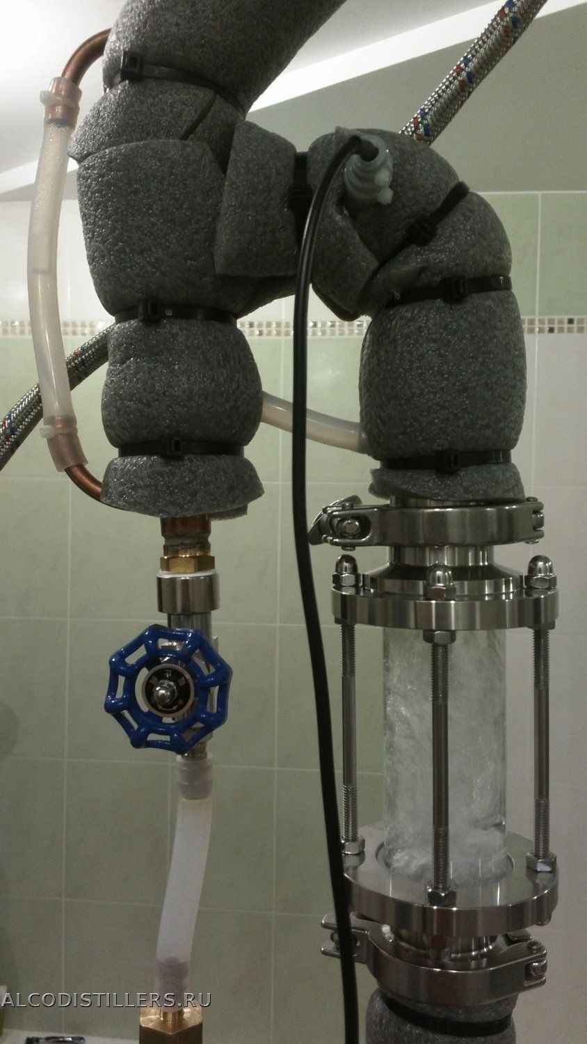

Вчера из-за сбоя на сайте потерял большое сообщение. :( Кратко, убираем воздействие сквозняков и внешней среды при работе БК. Здесь на сайте я уже отписывался ранее, что подобное утепление существенно повышает предсказуемость поведения БК. Убираем слишком сильное влияние конденсирования пара от охлажденных стенок колонны в районе расположения димрота (грэхема).
так  холодильник или дефлегматор?
Задача холодильника сконденсировать весь поступивший пар, чтобы он попал в отбор.
Задача дефлегматора БК сконденсировать часть пара и вернуть в колонну, а часть пара пропустить на холодильник, т.е. в отбор. Отношение частей будет определять режим работы колонны и ФЧ.

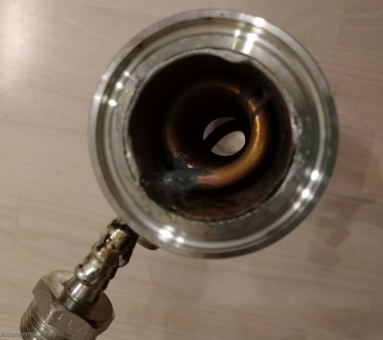

Как есть швы паяны мягким припоем и к нерже (клампы) плоховато припаялись, при работе могут чутка сифонить, у меня было такое, запах ощущается только если у самого шва нюхать. Перепаивал все.
Есть у меня в конструкторе модуль, похожий на тот, что сделал zcom, только именно димрот - выводы на одной высоте (по ссылкам ниже картинки и процесс пайки есть). В нем пайка получается совсем непростая, два клампа встык. Сначала было нормально, но через полгода запашок появился (а может, сначала не заметил).
Перепаивать поленился - уж больно морочный узел - , замазал шов пищевым силиконом. Уже год не беспокоит, использую регулярно.

Скорее всего трещина появилась от нагрузок, у меня у самого куба так сначала было. Потом пропаял да олова побольше сделал, сейчас вроде все окей не "пахнет" шов.
zcom, какой же я лошара.
Когда год назад паял колонну, с трудом удалось припаять клампы. Паял ортофосфорной.
Сейчас потребовалось припаять ещё один. Вообще не лудится. Весь извелся.
Сегодня купил новый пузырек ортофосфорной. Залудил в момент. И по консистенции она совсем другая, как сироп, а та была жидкая.
Похоже, г...но в прошлый раз подсунули. А я мучился...
Димон, у меня было два разных варианта ортофосфорной, оба оказались полным г. Я заьем купил LV1000 - и сейчас нержу только так лужу... Прогреваю чуть горелкой кламп и потом паяльником на 120вт...
РК: 1.2м царга, 2 звена (2" нерж.) + диоптр. Насадка кольца Рашига 8мм. Димрот 5м (6мм). Куб 15л (тэн 2.8 квт).
Дистиллятор: 42мм медь, 76см, поворот 1" в 1/2", доохладители 70см 1/2" в 3/4". Куб 36л (индукция 3квт).

Димон,
Я тоже пробовал припаять мягким припоем к меди клампы нержовые.
Время потратил и нервов зря.
Твердым намного проще. Но нужна горелка с кислородом.

Так говорил же - брать надо в магазине химреактивов: там литр химически чистой кислоты стоит как пара пузырьков из радиотоваров. Ортофосфорная  (та которая настоящая) - по виду прозрачная маслянистая жидкость.

По поводу ортофосфорной вставлю свою палку.   Ей лучше всего паять без открытого огня, то есть паяльник и на крайняк фен, и то... короче, при перегреве она становится черной смолой и после этого вообще нихрена не пропаивается пока все не зачистить механически.  То есть, паять надо без перегрева всякие мягкие припои.

Именно так! Но можно и открытым огнем, только чтобы прямого контакта не было и не перегревать.
Когда я лудил нержавейку, то грел с противоположной стороны горелкой в полмощности и постоянно тыкал припоем, чтобы не перегреть. Отлично получилось.

Я ставил кламп на самую малую газовую конфорку, и помалу 25Вт паяльником, прекрасно лудится.

Полностью согласен, на малом газу греем горелкой с обратной стороны - отлично облуживается. Горелку желательно подальше от детали держать пока не привыкнешь.

проверил так и есть.нет бы почитатать, а то сам все знаю.перегрел зачищай до метала.
