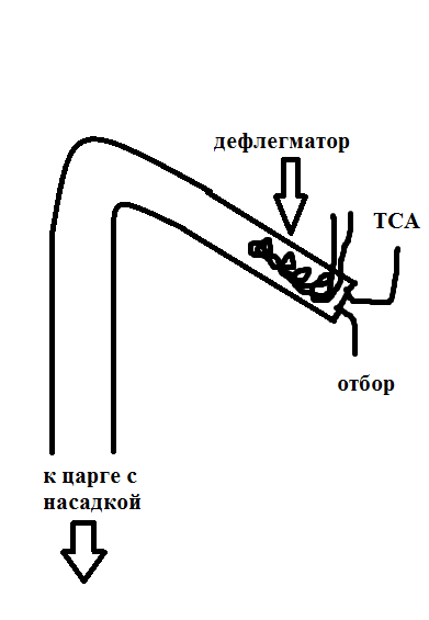

Don Bazilio, с воздушной дефлегмацией напляшетесь от души. Да и вы же не готовы лет 12 ждать свой вискарь, пока он перевоспитается? Дефлегматор должен быть управляемым.

Так-с)) Вначале всем большое спасибо за отклик! По простоте действительно проще латунные сделать, как у Николая (Фортуна). Правда не знаю насколько латунь пригодна как говорится в пищу. Можно омеднить или облудить, конечно... На Бастионную меня тоже сегодня направили, говорят что были трубы. Вот надо будет проверить слухи. Теперь по эскизам, которые мне приглянулсь. Сразу говорю - не художник ни разу, прошу простить. Накалякал в Паинте. Это типа клюшка. Все вроде понятно. Либо с царгой, либо, для первого прогона - без нее. Недостатки - не сильно их вижу, разве что флегма возвращается по другой трубке, то есть не постоянный контакт в колонне. Ну и все эти соединения вовне могут идти не совсем на пользу. Дефлегматор димрот или рубашечник - рубашечник нравится тем, что можно без особого напора воды охлаждать. Димрот эффективнее и компактнее...

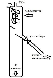

А вот эта штука кажется более технологичной. Во-первых меньше всяких кривостей дает большую компактность, во-вторых узел отбора один, и нет надобности возвращать флегму по отдельной трубке - она просто будет стекать через край приёмной пластинки на узле отбора. Из недостатков - в режиме перегона браги подозреваю что будет работать не так эффективно как первый вариант. Ну и опять же сложнее режим работы колонны узнать. Ну мне как новичку точно сложнее будет.

Don Bazilio ©:
Только на первый взгляд. Плюсы описывать не буду, я их тут не вижу. А вот минусы:
1. Нет стакана отбора.
2. Нет визуального контроля возврата
3. Нет трубки уровня
4. В следствие пп. 1, 2 и 3 нет никакой информации - не видно начало захлеба, непонятно, сколько идет возврата и невозможно увидеть момент начала работы колоны. В общем - ориентироваться придется исключительно по приборам (термометрам).

Don Bazilio, судя по вашим чертежам и комментариям делаю вывод, что форум вы вообще не читали.
Don Bazilio ©:
...Накачал книг по этому дело...
Материалов с данного форума более, чем достаточно. Осильте хотя бы их.
P.S. РК, построенные по приведённым вами чертежам, уже не раз обсуждали, дерьмо это полное. Воспользуйтесь поиском и убедитесь что это так.
РК (БК) которые можно, да и нужно сделать, приведены здесь: Наши аппараты
