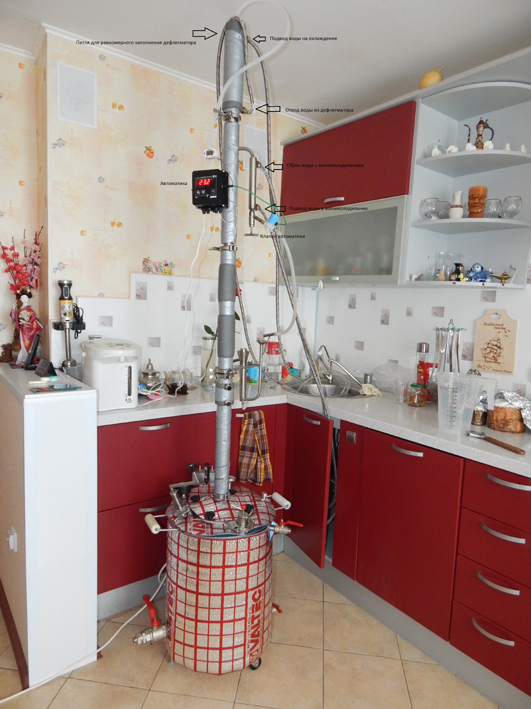

1 554 (2015-12-18 20:02:06 отредактировано Barsic)
Добрый вечер форумчане
Часто встречается в постах форума (не только в этой ветке), что отбор хвостов составляет 3-5% от АС.
При ректификации я беру головы 10-15% от АС со скоростью V=100мл/час, далее отбираю тело (V=500мл/час), как только температура в колонне поползла вверх.Поджимаю хвост, уменьшая отбор и расходом воды. Затем прекращаю отбор, - остальное в хвосты. Объем тела как правило составляет не более 50-60% от АС. Да, и Иван по моему в самом начале форума писал об этом порядке цифр.
Может, я что-то делаю (понял) не так?
все просто, тем и замечательно ... ©
1 555
аппарат бы увидеть и характеристики...
1 556
фото аппарата сейчас нет. Высота Н=1.5м, ф=38мм. Бак V=20л, подводимая мощность 1,2квт.
1 557 (2015-12-18 20:33:35 отредактировано Barsic)
аппарат моего приятеля, у меня точно такой, с той лишь разницей что у него котел ПВК, а у меня просто бак
1 558
вот фото
