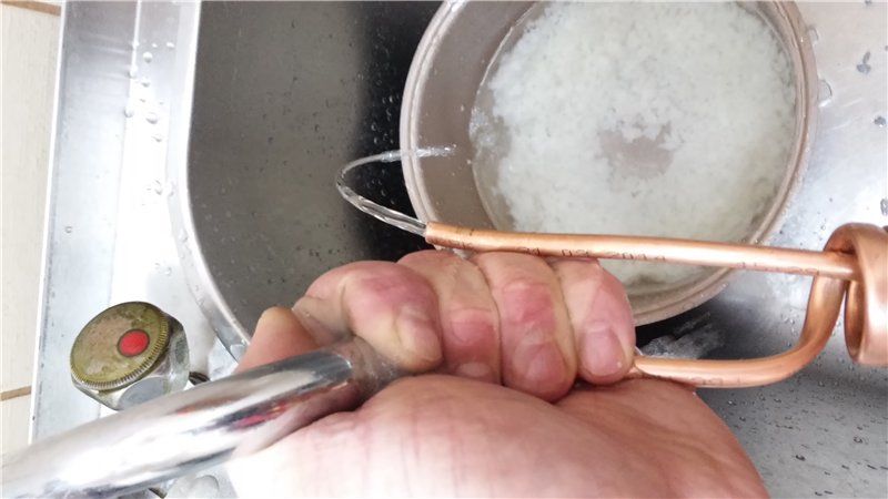

Добрый день.. Накосячил я с намоткой димрота. Пережал... (![]()
В принципе водичка проходит довольно легко, но на продув гораздо хуже чем в прямой трубке...
(на фото ниже, я зажал кран негерметично рукой.. напор есть)
Посоветуйте пожалуйста, что можно сделать? Перематывать или оставить так? Или возможно как-то аккуратно исправить?![]()
Оставить так... если самотеком протекает- все нормально...  там ведь все будет герметично и водопровод под давением.
 А на продув все димроты тяжко продуваются, диаметр-то маленький внутри... не воздушный шарик надуваете
Думаю может прогреть хорошенько феном и попробовать аккуратно разжать... Страшно тока..))
Сосок пережало?   Пассатижами надо, у которых прорези в середине губок под закругление (под захват гайки)... только проложить кожей толстой, а то насечкой можно порвать трубку...   Если запорется, так вставыш сделать можно, но  только оловом паять, а не радиотехническим припоем.
Я бы так оставил.... течет вода и пускай себе течет...
Как считаете, надо ли греть?
Желательно.... чтоб напряжение в металле снять. Мжно положить на твердую поверхность и стукнуть слегка деревяшкой по торцу изгиба...
