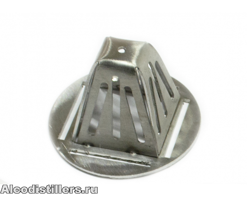

У меня вопрос. Хочу сделать решетку с конусом чтобы она удерживала насадку внизу колонны. Примерно такую:
Только круглый конус.
Вопрос в том, какой стороной её ставить? Если конусом вниз, то пар пойдет возле стенок, где как раз сливается флегма, получится затык. Если конусом вверх, то нормально ли будет сбрасываться флегма? Понятно, что можно просто поставить и опытным путем, но такой муторный опыт, всё разбирать горячее...

решетку с конусом

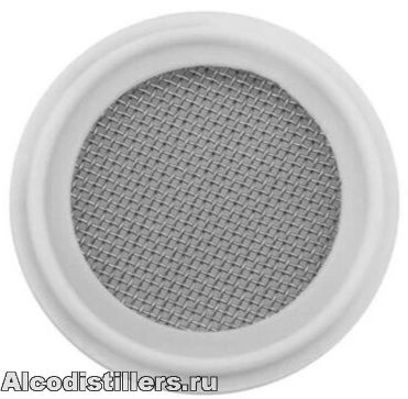

Такую, думаю, лучше вниз конусом ставить, но не критично... Это если такая штука в наличии, спецом покупать я б не стал, так-то можно и подручными обойтись, к примеру проволочку 1.5 мм сеточкой подпаять, или, как Данил говорит, пыж какой поставить... Главное, не брать уплотнительное кольцо под кламп с мелкой сеткой

Maxus, а конус зачем? Чем не устраивает просто сетка или пыж из путанки?
Пыж не держит, сетка затыкает, даже крупная. Сделал сам решётку, она слабовата, может выдавить. К тому же давление с ней великовато, при разгоне 180+ мм ртути, и захлеб при 1квт. Что-то никак эту насадку не запущу.

Спасибо! Так и сделаю. Только микроцарга нужна для другого места еще, вваривать решетку в нее не стану, вставлю в прокладку от сеточки крупную решетку (2-3 перегородки) из 0,5мм листовой нержи.
Конус делается для того, чтоб увеличить площадь сетки. Таким образом достигается то, что суммарная площадь отверстий сетки либо равна, либо больше площади проходного сечения трубы.
Да все уже, я сделал крестик из нержи в прокладку от сетки, и намотал маленький пыж.

Я на сухую пробовал, заткнул, засыпал, тряхнул - пыж вылазит, не хочу рисковать с флегмой, там вместо 2,5 кг все 3,5 вес будет. Ставлю крупную сетку, затыкается. Вот и думал конус сделать, раз от пыжа толку нет. Сейчас навил тоненький пыж 12мм толщиной и решетку под него (просто крестовинку в прокладку от сетки). Всё это будет держать микроцарга 20мм с манометром. Испытать пока нет времени - дача Да и сперва заморочусь с моим "проточным дистиллятором"
