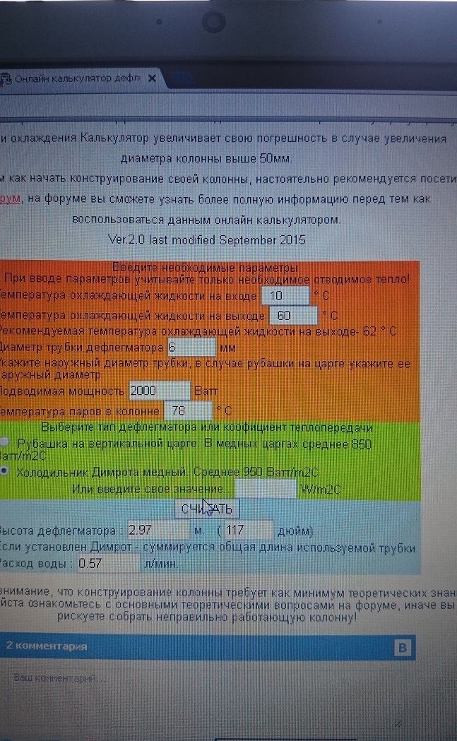

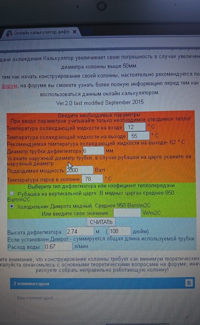

Скажите пожалуйста, длинна дефа достаточна при использовании медной трубки диам 6мм ? Просто калькулятор выдаёт мне большую длинну и вот немного за сомневался в размере
Роман, тяжело что-то посчитать не имея исходных данных. Дайте скрин калькулятора, чтобы было от чего оттолкнуться.
А сколько получилось?
Вы указывали 2 кВт, на них и считайте. С учетом потерь больше 3 метров будет.

С телефона не могу фото вставить по порядку перечислю.
Вход воды 10
Выход 60
Диам ДЕФА 35
Подводимая мощность 2000
Температура паров 78
Затем ставлю галочку холодильник димрота и считать, получается 0.51м а у меня на чертеже 220 длинна. Или я что не так считаю или понял? Размер 220 взял из готовой рек тут на форуме, по причине соответствия

6 мм . Калькулятор считает поверхность, которая утилизирует подводимую мощность. Если это димрот, то 6 мм трубка, калькулятор посчитает ее длину. Если это РК, то мощность полная подставляется, если БК, то 3/4 от полной мощи.

Вы собираетесь навивать димрот трубкой 35 мм?
Для димрота диаметр дефа - это наружный диаметр трубки (в основном используют от 5 до 8 мм), длинна - это эффективная длинна трубки. Например - Вы всего покупаете 3 метра трубки, из которых 30 см используете на выводы (они находятся за пределами дефлегматора, на улице) - значит всего длинна димрота у Вас будет 2,7 м.

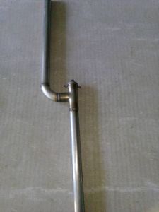

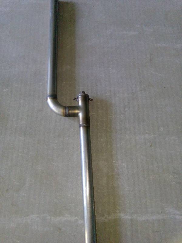

и так давно не был вот подвижки по моей колонне
1.частично сделан узел сбора-возврата с дефлегматором, осталось длинны обрезать в размер и с одной стороны конус с гайкой приварить

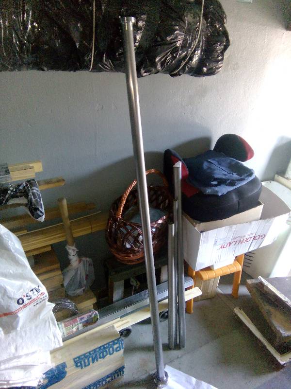

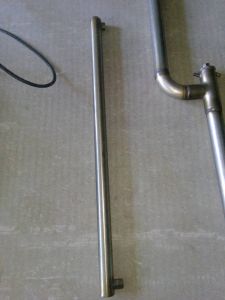

2.кожух холодильника сделан осталось внутрь трубу вставить но она нужна для навивки димрота ее диам22
3.царга готова осталось гильзу вварить под градусник
