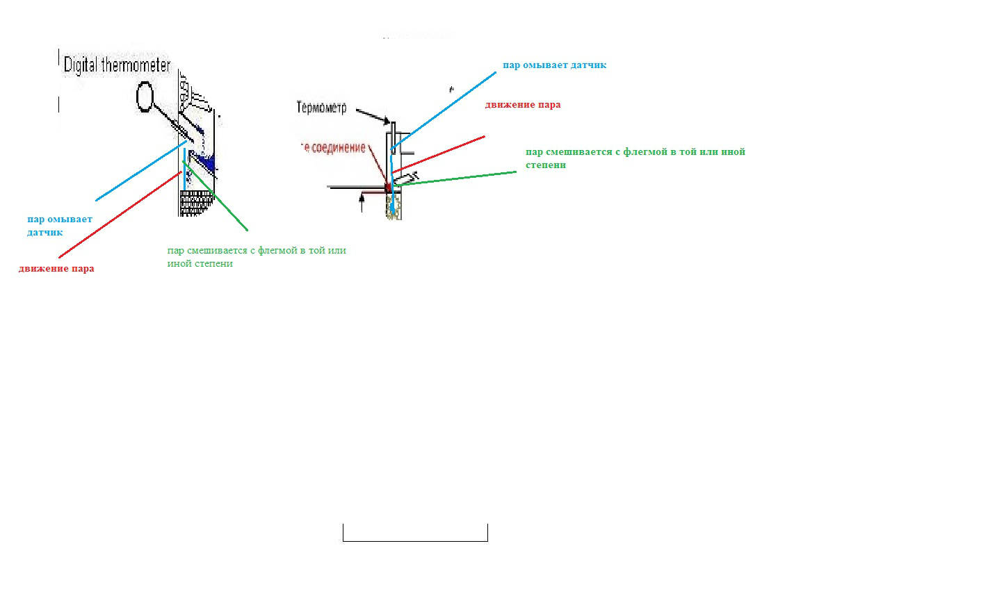

А так какой смысл? если для красоты делайте и потом отчет, а если для функционала то где он? Пробуйте, потом нам расскажите.
2 062 (2016-03-23 15:59:00 отредактировано )
Мне для красоты, хочу посмотреть как с димрота капельки падают, ну и уровень само собой получится.
Константин ©:
А спирт булькающий успокаивает вдвойне!!!
2 063
azer46, вот тут посмотрите Альбом чертежей это Ваш вариант.
Но ИМХО логичнее сделать конструкцию, которая служит верой и правдой и повторена уже множество раз.
2 064 (2016-03-23 16:03:27 отредактировано )
10delta ©:
Повторюсь - это хреновая конструкция
Все конструкции произошли,как я понимаю из The Compleat Distiller и вся разница не в узлах, а в соблюдении режима равновесия отбора и испарения и подводимой мощности.И если его сильно не кренить в одну из сторон,то узлы отбора не играют заметной роли.
Абсолютно так.https://alcodistillers.ru/images/ches/7.jpg

al, вот и я пытаюсь донести до azer46
когда сделаете не жалуйтесь, что не можете получить то на что рассчитывали.

2 068
azer46, конструкция справа позволяет видеть кол-во возвращаемой флегмы, кол-во ее в стакане, можно подобрать требуемый режим работы, заблаговременно (до того как попрет из тса) заметить захлеб , на датчик не попадают брызги флегмы - нет постоянной пилы в показаниях. ну а слева - черт ее знает что там у нее внутри происходит.

azer46 ©:
Аргументируйте разницу.
Теоретически никакой, принцип всех колонн един.
Практически:
1 Нет возможности контроля за уровнем (исправимо втыканием диоптра) - дорого и не имеет смысла.
2 Проблемы с контролем возврата отбираемой фракции, нет возможности установки второго крана.
3 Практически невозможно использовать по максимуму высоту царги из-за конструктивной особенности узла отбора. Колонну проблематично запускать в максимально возможном режиме, флегма летит в узел отбора прямо из насадки. Устранимо, но только конструктивно.
4 Проблема с термометром, причины две, первая в пункте 3, вторая в дефлегматоре над ним.
Это самые распространённые проблемы конкретной конструкции.   Колонну приходится эксплуатировать в "нежных" режимах, как правило в плёночном, или чуть более мощном (подробности в темах форума) при малом количестве насадки, как правило, это половина или максимум 2/3 высоты до узла отбора.
Имеет право на жизнь, но только в случае строительства на больших диаметрах и высоте, достаточной для запуска в эмульгационном режиме . Пример на фото ниже.

2 070
Denis.Malmalaev ©:
трубка перелива,кран отбора регулирует одновременно отбор и перелив.
перегородочная пластина защищает ванну отбора

azer46 ©:
когда-то тоже хотел такую красивую колонну сделать ,но выбрал вариант с форума ,так как он уже обкатан .Полностью согласен с Иваном и немного добавлю от себя (разные заужения на пути прохождения паров не есть хорошо)

2 074
babis303 ©:
2 угла поворота на 90 тоже не гут.
у нас не религиозное сообщество и не коммерческое содружество, где рука руку моет, Вы можете собирать всё что Вам нравится, уговаривать никто не будет.
Думаю соратники подходит.Подставь плечо,обьясни!!!!!,поддержи.Колону делаю на пенсии,не спеша,когда испытаю напишу.Трудно вникать в 58 лет и после 2х ифарктов + плюс операция на сердце,память- за порог ступил и забыл,а когда то помнил весь 6 флот. Ну ладно, спасибо за коструктив и умные советы.

azer46 ©:
Хоть три поворота.
Заужения дают увеличение скорости пара.
azer46 ©:
берете тетрадку и записываете все, что не можете запомнить.

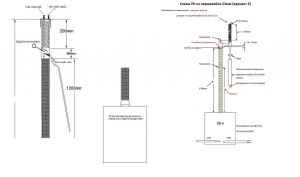

2 079 (2016-03-23 19:13:53 отредактировано dmytry)
Доброго всем вечера.
Вот хочу реализовать такую конструкцию 3 в 1. Извините за такой чертеж. Ни чего нового, все схемы есть на форуме.
Материал нерж. 50.8 мм. соединения кламповые, аргоновая сварка. Куб-
гидро аккумулятор на 24 л. фото раньше выкладывал на форуме. В принципе все понятно, форум читал,
но есть пару сомнений. Прошу корифеев форума их развеять или подтвердить.
1. В режиме дистилляции не много ли 50 мм диаметра царги, а также высоты 1.5 м(деф отключен, или на минимуме для укрепления, согласно новым веяниям на форуме) вариант 3
2. Длина димрота, считал по калькулятору 3.5 м. трубки 6 мм, вода со скважины, температура 15 гр. зимой и летом, больше 2.5 квт тэн не планирую. вариант 1
3 Деф для режима БК 32 см.высота рубашки, в режиме РК не подключен. Также рассчитывал по калькулятору из расчета 2\3 мощности т.е. 1600 Вт. вариант 2
Честно говоря уже сомневаюсь в целесообразности применения трубы 50 мм. Но деваться не куда, трубу 2 м клампы, угол и тройник уже купил.
По цене если интересует могу расписать калькуляцию.
П.С.  Форум отличный. Спасибо Ивану Николаевичу за создание и поддержку сайта.
Сюда попал случайно. До этого на подобных форумах не был. Заинтересовался темой винокурения после просмотра на ютубе шоуменов, уже хотел было купить славно известный ус 2в1. Теперь после просмотра некоторых роликов в ютубе просто смешно. Вот так бывает:)
2 080
dmytry ©:
Деф для режима БК 32 мм.высота рубашки,
Наверное 32 см.
Вроде все нормально.
В режиме дистилляции мощности можно будет раза в два больше подавать.
