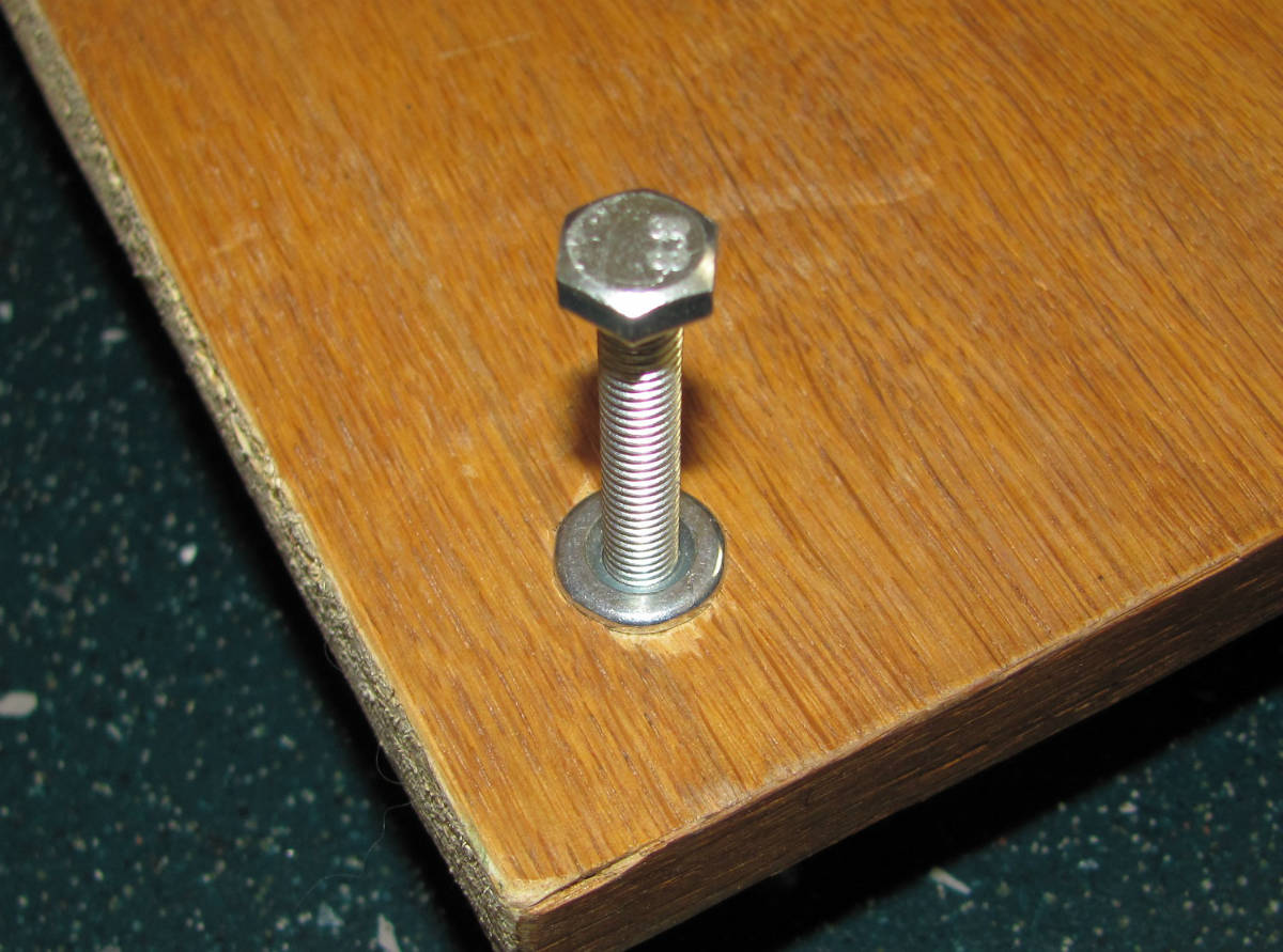

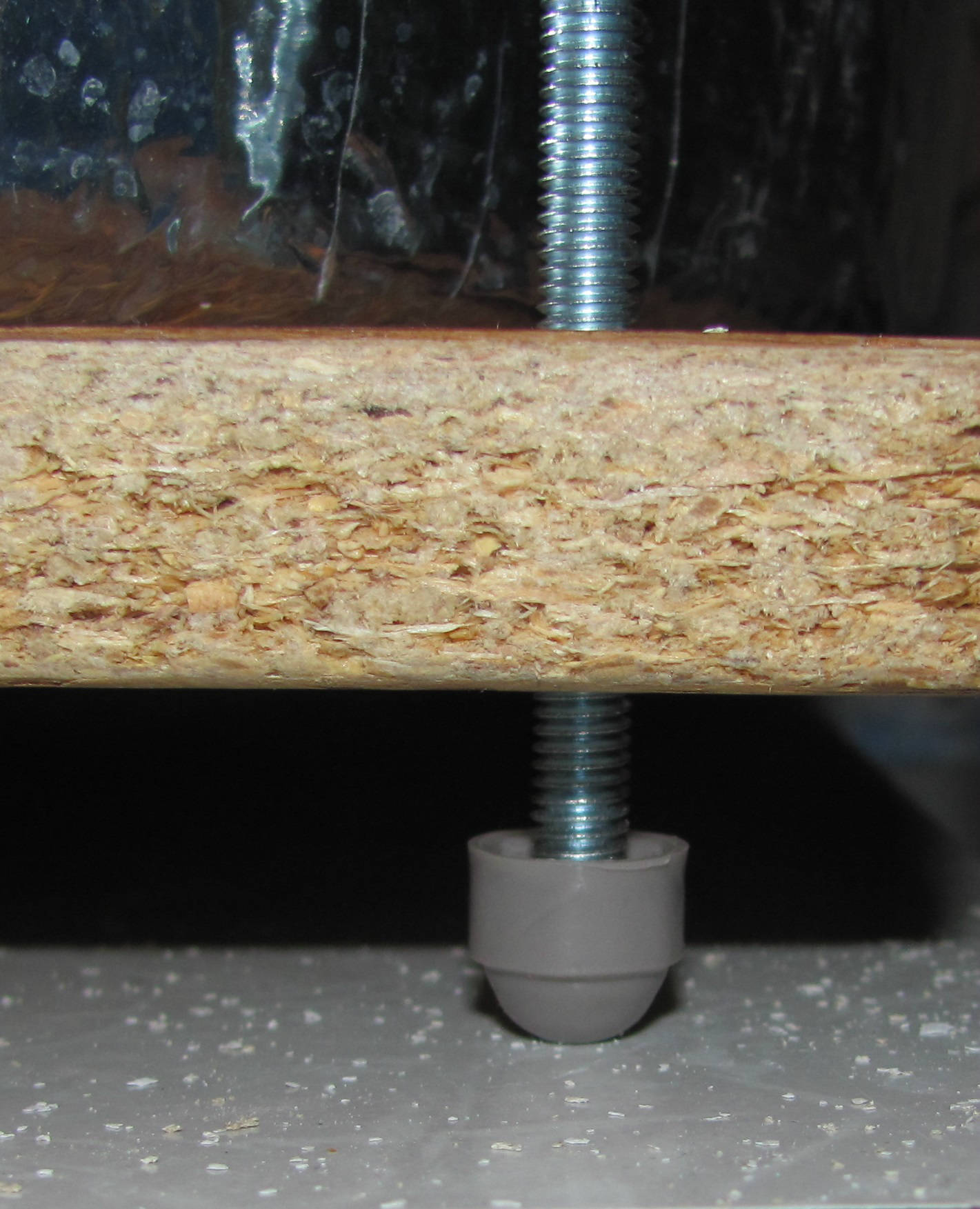

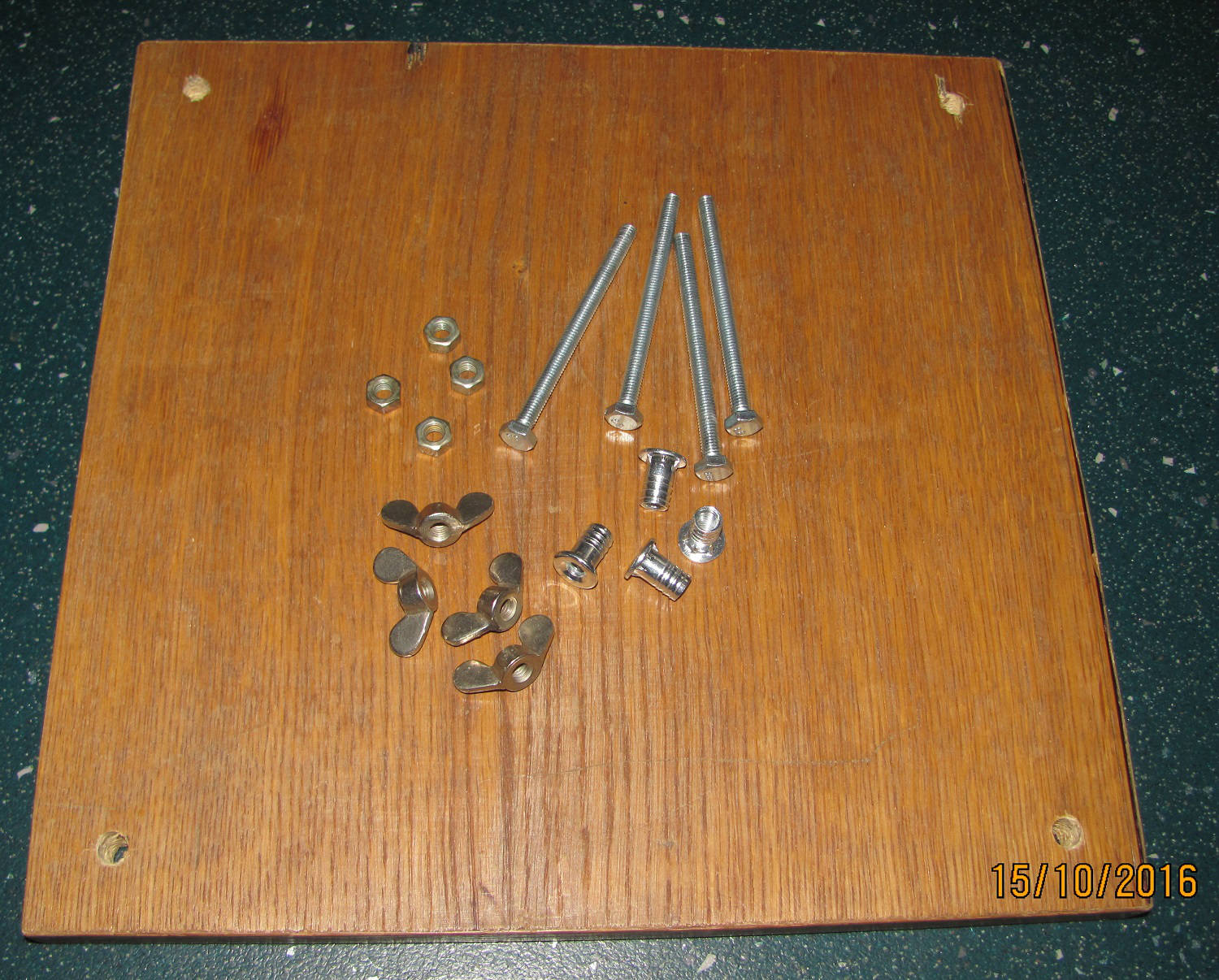

Давно хотел сделать платформу под куб, с регулировкой наклона. Полы в ванной не ровные, приходится подкладушки совать разные, вертикаль колонны выставлять.
Собственно, конструкция не хитрая, работы на 10 минут.
Кусок ДСП 30х30 см, четыре болта М6х80, четыре гайки М6, четыре втулки для ДСП, четыре барашка. Сверлим по углам отверстия сверлом Ф8мм, забиваем втулки, вкручиваем болты, гайки и барашки. Последние затягиваем меж собой.
Варианты и комплектующие могут быть разные, но принцип один.
Затраты:
Четыре втулки куплены в мебельном магазине за 32 руб. Остальное было в хозяйстве.  :)

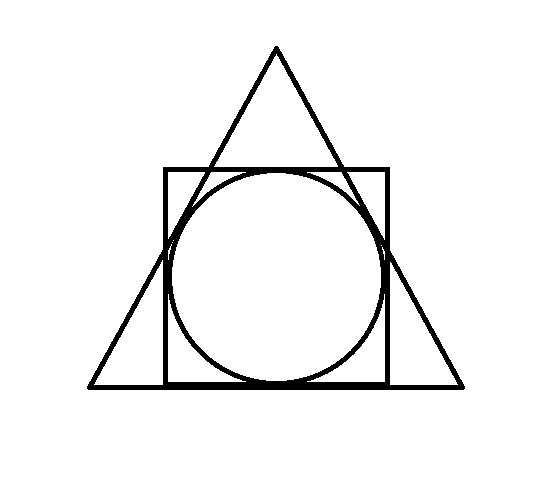

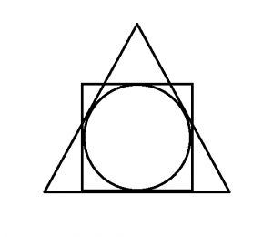

у меня ограниченное пространство

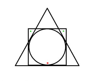

Не надо выпиливать фигуру в виде треугольника, достаточно разместить ножки в нужных местах, например красная точка - неподвижная, 2 зеленые регулируемые. можно оставить квадрат таким образом.
Re: Регулируемая платформа под куб
Alessandro ©:
Ну да, по принципу регулировки фар в авто, на трёх точках -  двух винтах и гидрокорректоре фар.
Кстати сказать, если куб будет стоять чётко в одном и том же месте, то можно отрегулировать один раз, и контрогаечками дополнительными болты к доске зафиксировать. :)

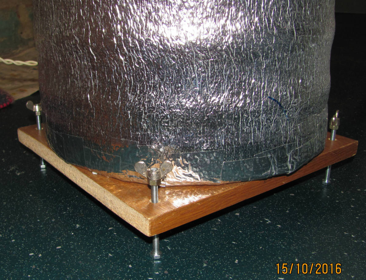

Нарыл в хозяйстве пластиковые наконечники\заглушки для шляпок болтов. Ну, чтобы по феншую  :) . Сейчас на платформе перегоняется брага. Регулируется вертикаль супер! *THUMBSUP*

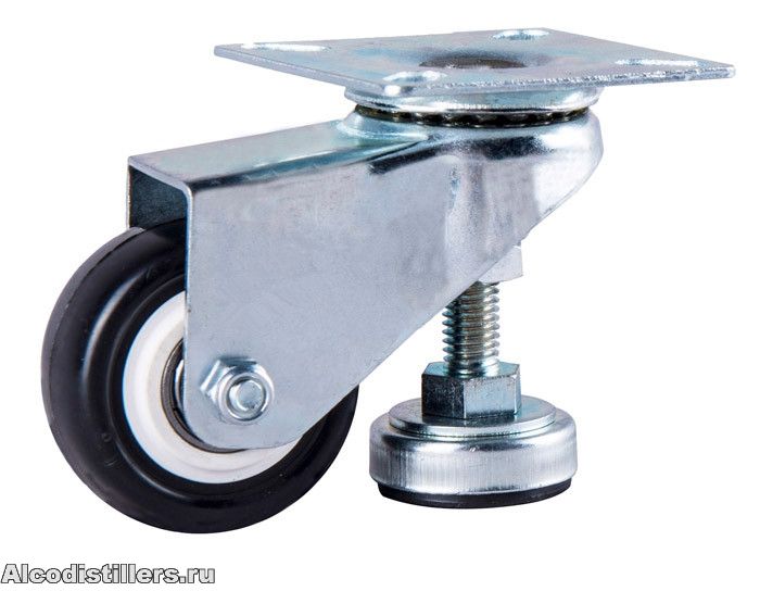

Так мебельные колеса, там можно сделать регулировку по высоте, но тогда надо делать и стопоры на колеса, а то как поедет рабочая колонна...
мебельные колеса
у меня мебельные, но без регулировки. Попробую поменять. Надоело куски ДВП каждый раз подкладывать.
Аркадий, если получится найти, вот эти уже со стопором читай
