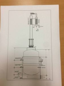

Добрый вечер!
Решил из кегли 50л, сделать аппарат двойного назначения. И пиво и дистилляты получать. Из кегли решил сделать ПВК, что бы разделить ТЭНы и сырьё, но не в этом суть. Пока определяюсь с технической стороной. Интересует важный вопрос с холодильником и дефлегматором или димротом. На рисунке, прошу обратить внимание на то, что вода подаваемая на холодильник, после отработки идёт сразу на димрот. Будет ли это эффективно?
