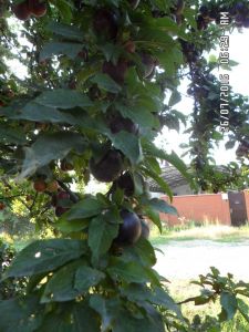

Давно хотел создать тему, ибо мне этот фрукт для браги и дальнейшего перегона очень нравится. Хотя есть и минус - относительно много сахара требует. Из плюсов - у меня её буквально как грязи. Т.е. 3 дерева (два за территорией участка), которые дают (если брать) ведер 30-40 темной алычи. Вот такой:
Много падает. Просто веником сметаю в 2-3 места кучками, потом на совковую лопату и в тазик, на помывку. За 2-3 дня опять ведер 5 лежит. Срывать почти не получается - сложно зрелость подгадать. Как правило висит ещё кислая и твердая, тяжело дробить и от косточки отделять. Хотя на фото выше - именно собранная. Молодое дерево, почему-то удержало спелую на ветках.

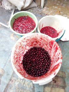

После того, как помыл, дроблю. Вот такой штукой, сделанной за 5 минут. Дрелью.
В прошлом году пробовал мять руками и ногами, больше не хочется. Муторно и тяжело. Получается так. До и после дробления:

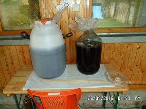

Сегодня приехал, снял плотную шапку, процедил. Получилось 40 литров красивейшего цвета жидкости:

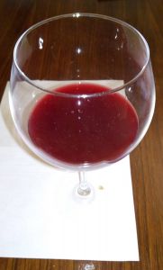

Догнал сахаром до 20 brix, добавил 15 грамм тех же дрожжей. Стало жалко всё ставить на "чачу", отлил 20 литров, привез домой, буду вино делать. Очень вкусно и обалденно ароматно!
Остальное оставил бродить на даче. В отжимки (литров 15) добавил 6-ти литровую баклажку воды, щепотку дрожжей и пол кило сахара. Через 3-4 дня приеду, сцежу и смешаю с предыдущим. Кислотность пока 2,8 pH.

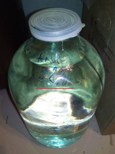

Особенно радует выход СС. С предыдущих двух 30-литровых ведер браги (неполных, с осадком, т.е. литров с 50-ти максимум) получилось 10 литров СС крепостью (внимание!) 58% (гнал с укреплением):
У СС тоже очень ярко выраженный аромат. В прошлом году из всех фруктовых после колонны алычёвый всем понравился больше всего. Вот так.

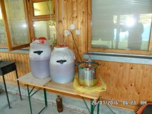

Собрал алычу, передавил её вместе со сливой. Давил дрелью с насадкой от строительного миксера. Добавил воды и сдобрил месиво вот такими предварительно разброженными винными дрожжами.
Через несколько дней поднялась «шапка».
Дней через 7 дней отцедил всю жидкость через несколько слоёв марли. Сахар вносил дробно до 22 brix.
Вчера в очередной раз снял с осадка, перелил в ёмкости почти под горлышко и отправил в погреб. Пока переливал вино, продегустировал то, что получилось на данный момент – аромат просто обалденный и вкус уже более-менее приличный.

10delta, засветился на предпоследней фотке  8)
Аркадий, цэ мой силуэт, не более  :D
