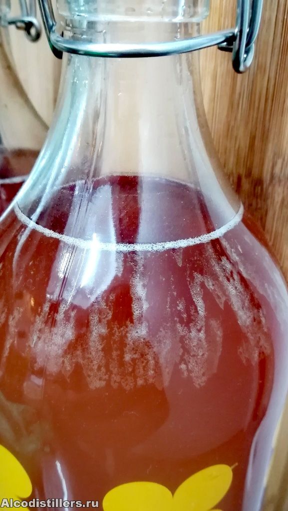

Процесс карбонизации:
идёт на отлично  *THUMBSUP*
