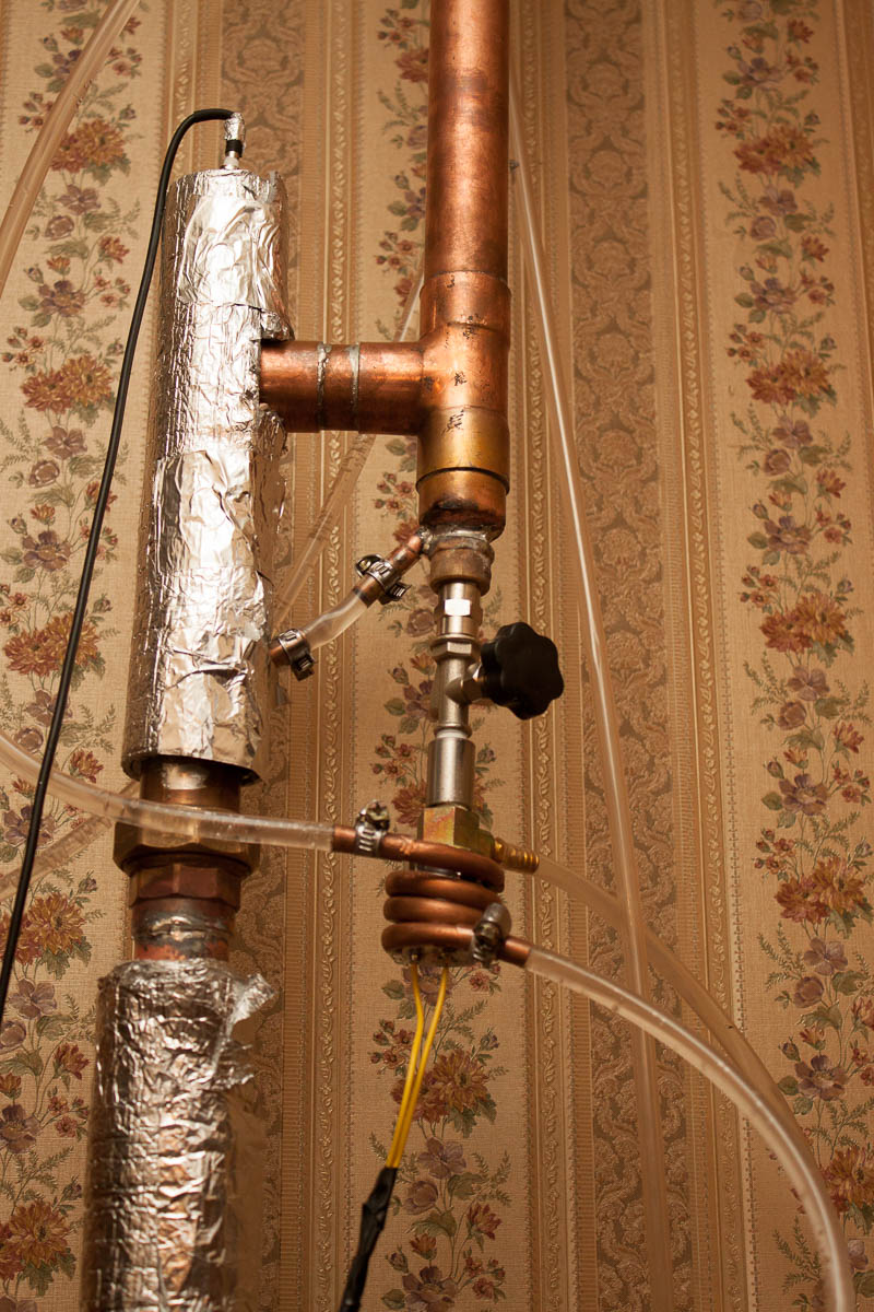

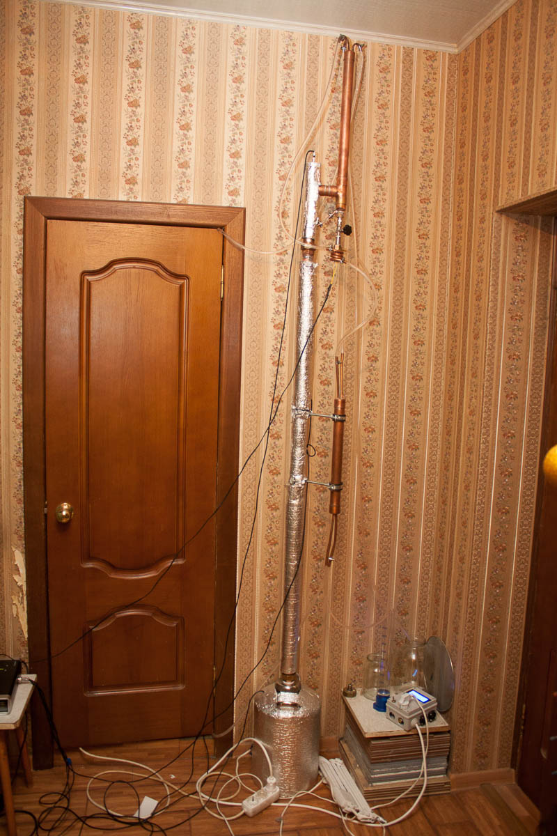

Выгнал я наконец-то свой первый литр спирта 97%. Это был целый аттракцион.  Текло и сифонило все подряд, начиная от крепления тэна и фланец куба и царга внизу и сверху и трубка возврата . В процессе пробных запусков 3 раза разбирал переделывал, запаивал, снова собирал, пробовал... Пока в конце концов оно не заработало.
При отборе тела температура держалась стабильно в дефе 76.1, предсказана была 77.0. В царге в разные моменты изменялась 76.1-76.3 пока уверенно не поползла вверх и я остановил отбор.  температура воды была 48.
У меня была какая-то фигня с сырцом. Когда я перегонял самогон не было  спиртометра. В результате перед запуском измерял, было 20%  10 литров. Отобрал 250 голов, дальше пошел спирт. Но его оказалось только литр.
Может что-то упустил пока переделывал и перепаивал и сифонило. Хотя в эти моменты ничего не отбирал.
Как-то так. Первый опыт есть, первый испуг прошел. Пора ставить новую бражку. Да, забыл, брага была сахарная.
