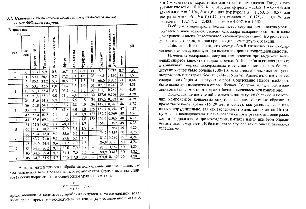

Нашёл интересную табличку, достоверность данных конечно под вопросом, но всё же:

devil-arz, я чет начал вспоминать, откуда у меня эта инфа
эфиры и альдегиды при выдержки уменьшаются, потом эфиров становится больше.
Полез читать. Вот, нашел.
134
Artem.SHitov, смотри по высшим спиртам прикольно, это к стати доказательство, что им вообще похрену, в бочке они или в стеке, чутка поднялось и всё как было, так и осталось.
135
Иван, да, вообще никуда не деваются. Даже не испаряются толком.
Целая огромная глава про выдержку, много интересного написано.
Где-то натыкался на хроматографию, сырец в бочке и стекле полгода хранили. В бочке головы конкретно поуменьшались, с кислотами тоже что-то произошло, а высшим- хоть бы хрен. Только "замазывается" запах, и все.

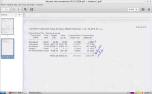

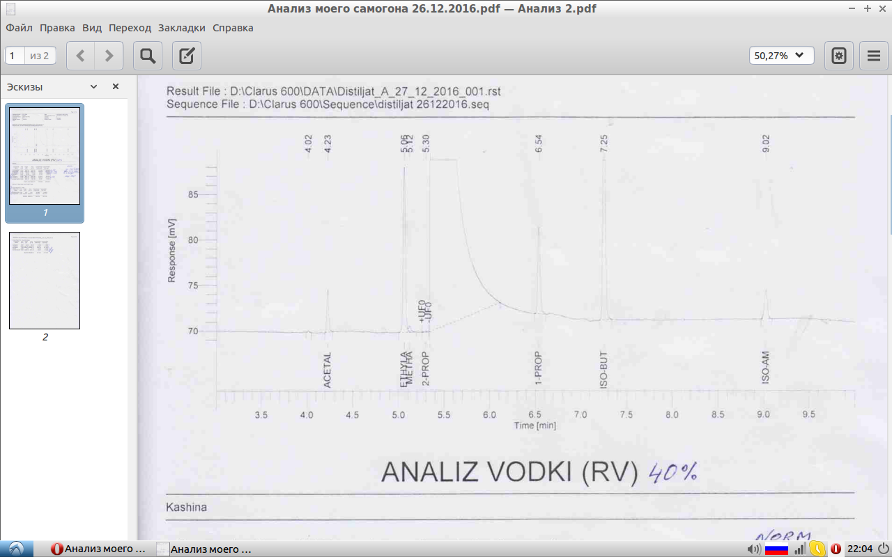

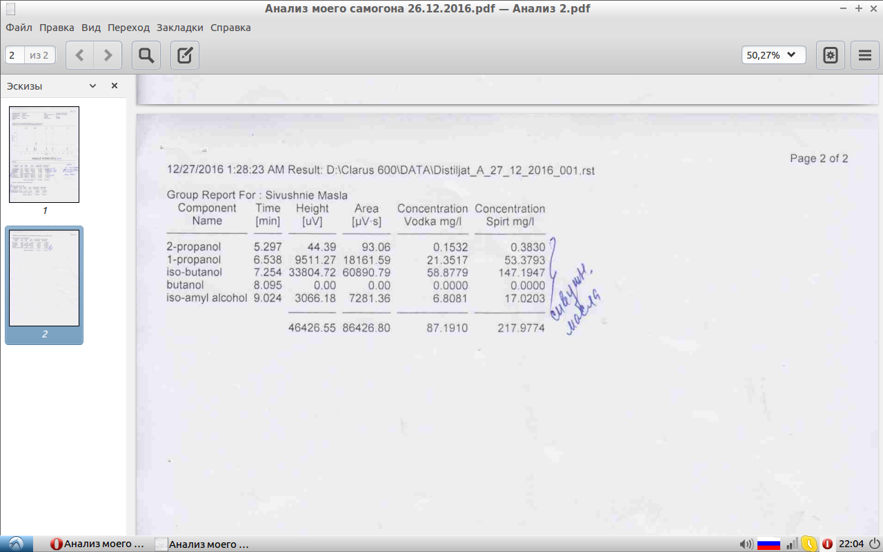

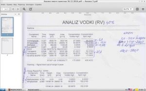

137 (2017-01-01 16:50:27 отредактировано Вадим П)
Не присоединяется.
Как PDF файл сюда скинуть?
Сделал снимки экрана, вроде всё видно.
Всего доброго!
138
Вадим П, сделай на фруктовой, так как у тебя примерно одинаковый состав всегда и в основе практически чистый сахар + немного зерна. Этот анализ хороший.
139
