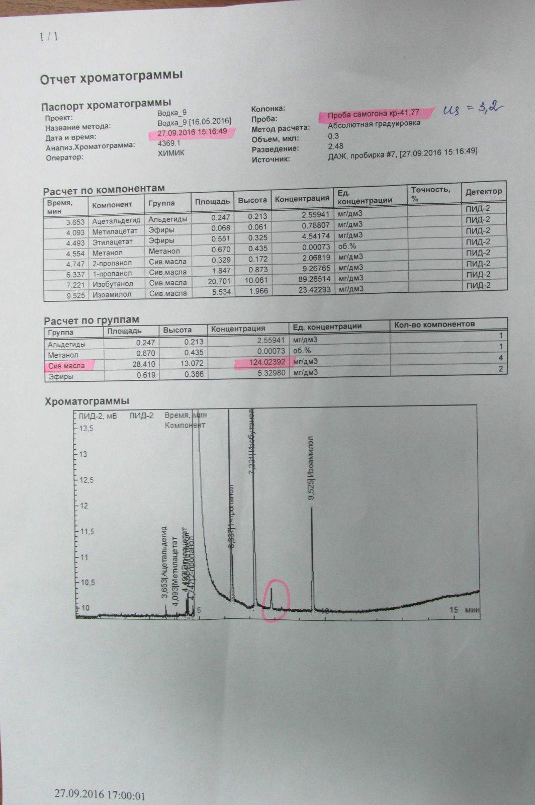

Пожалуйста помогите разобраться с цифрами
Я так понимаю превышение только по сивушным маслам, если брать ГОСТ по ректификату
63 (2016-09-29 14:42:15 отредактировано al)

Дистиллят с слабым фруктовым тоном (разбавить только надо), при растирании в руках может отдавать немного тяжеловатым духом амилового спирта...обычно уже в шлейфе, но почувствует это только опытный винокур, обычный обыватель нивжись не догадается :)
Для первых разов прекрасный результат.  По стандарту на ректификованный для водки не проходит, по стандартам для дистиллятов типа коньяк - с запасом.

Метилацетат и этилацетат... Это эфиры - продукты окисления метилового и этилового спирта уксусной кислотой..
Оба вещества применяются не только в различной химии, но и в обычной пищевой промышленности, естественно, нормируется регламентом (циферь не помню, но они больше в разы), иначе отравишься как и нитритом натрия для колбасы..  Этилацетат вообще один из основных компонентов фруктовых эссенций, пищевая добавка E1504   Метилацетат интересен для постановки на дуб или в бочку, он является очень активным экстрагентом...из бочки тянет мама-не горюй.. Напиток созревает скорее..  Но опять же... нормы... У тебя всё в норме.
По тяжелому духу.. - Эту концентрацию отловит нос только опытного нюхаря.. Но и большинтсво винокуров прекрасно может "выцепить" при должной тренировке.    Изоамил - основная вонючка.

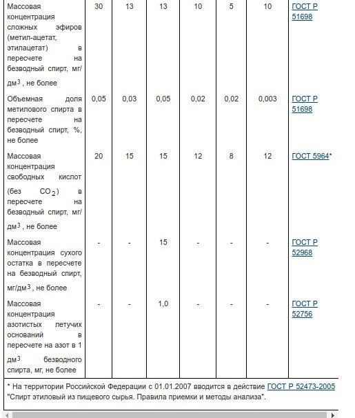

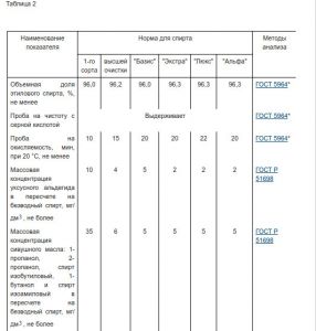

Причём тут химия?  Есть же поиск по форуму... если не ошибаюсь, всё изложено в ГОСТ Р 51652-2000 Спирт этиловый ректификованный из пищевого сырья. Технические условия .... он уже с исправлениями.
В зависимости от степени очистки этиловый ректификованный спирт подразделяют на:
- 1-го сорта (для производства алкогольных напитков не используется)
- высшей очистки;"Базис", "Экстра", "Люкс", "Альфа"... далее смотрим таблицу номер 2 с конкретными цифрами по примесям и сравниваем со своим анализом.
Тут есть по вискарю  ГОСТ Р 52190-2003. Напитки спиртные. Термины и определения.
72

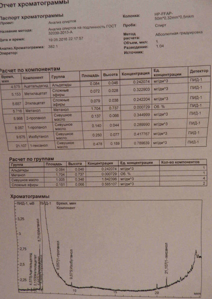

Igor.Miheev, а какая высота колонны и скорость отбора. По вкусу ИМХО это ближе к спирту, чем к дистилляту.
Насадочная часть 2 метра. На момент исполнения для анализа - медные пружинки, скорость отбора 1-1,2 л/ч (приблизительно, так как дело было в мае, помнится с трудом)
Larik ©:
Из какого сырья?
Там где я договаривался, сказали, что бы с самогоном близко не подходили. По этому я заделал с зерновой подкормкой, чуть завышенным отбором 95-95,5% об. и тупо заявил, что это спирт.
Сахарный, с добавками ))
RomanZ, а с чем тут разбираться? Нижняя табличка "расчет по группам", только там нули сплошные.
Igor.Miheev ©:
Спирт и есть. Хорший.
