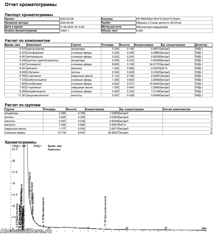

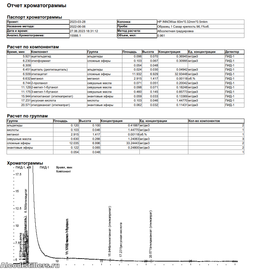

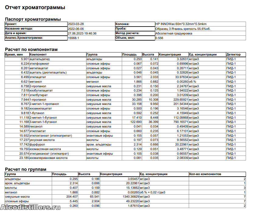

Всех приветствую!
Сегодня получил анализ, дайте, пожалуйста обратную связь.
Хроматограммы пересчитаны на безводный спирт по указанной крепости, содержание
компонентов приводится в мг/литр б.с., кроме метанола (%об. б.с.).

729
vakuum, ИМХО очень странный анализ.
В смысле, это не лаборатория...

732
vakuum ©:
как определили, если не секрет?
Если я раскрою секрет публично, то этот мошенник исправит ошибки и будет обманывать население еще более изощренней.
Хотя... в последнее время он совсем уже раздухарился  :D  *Chemist*
пс. Все просто... знание химии и предмета аналитической химии... придется долго рассказывать.

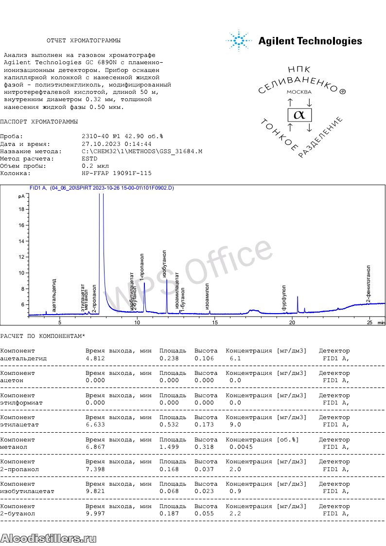

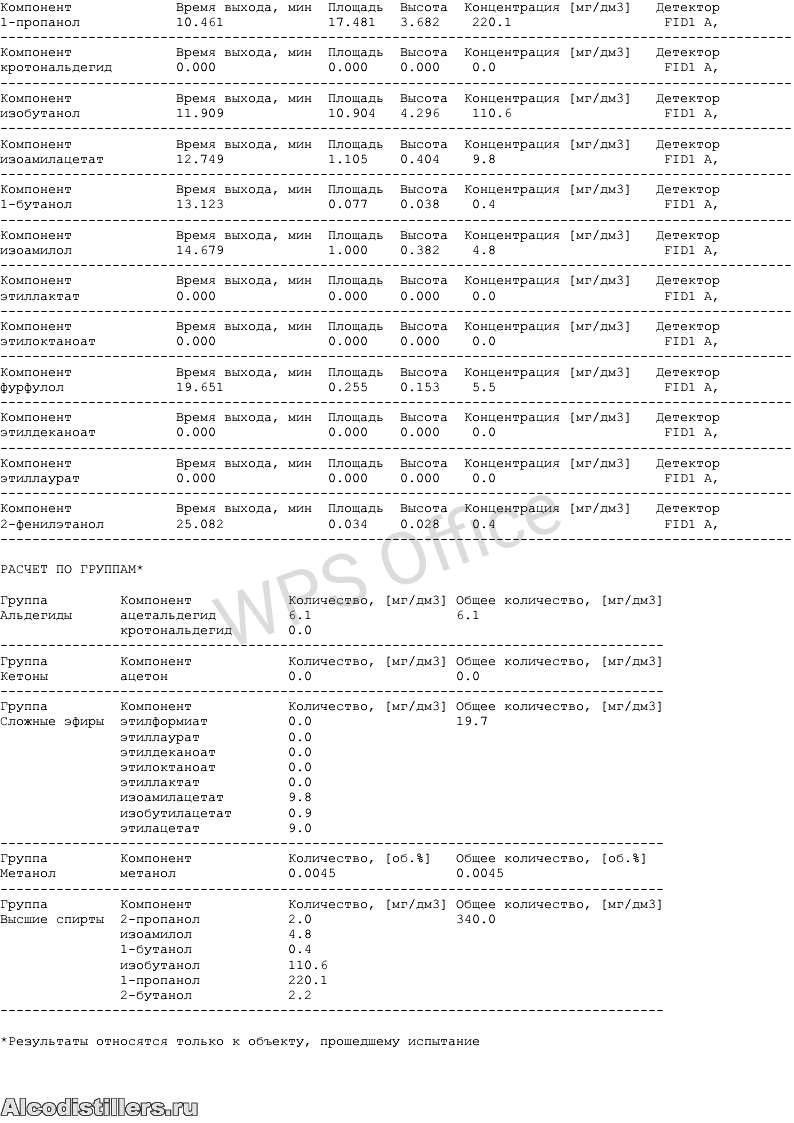

Доброго времени суток! Наконец-то сделал анализ бурбона) Прошу знатоков расшифровать, можно ли такое вообще пить)))
Первый вариант - дистиллят выдержанный на брусках.
Второй вариант - тот же дистиллят, но с добавлением жирных кислот.
Заранее благодарю!!!

736
shumsergei, второй анализ интересней в плане ароматики, не джек конечно, но нажористо.
737 (2023-10-30 19:31:01 отредактировано Веня)
shumsergei ©:
Фига себе ЖК.. 7гр на литр сивухи добавили из которых изоамиола 5.6гр.
Такое впечатление, что под видом ЖК хвосты замаскировались..
Эфиров добавление ЖК  особо не дало..
А оно этого надо?
