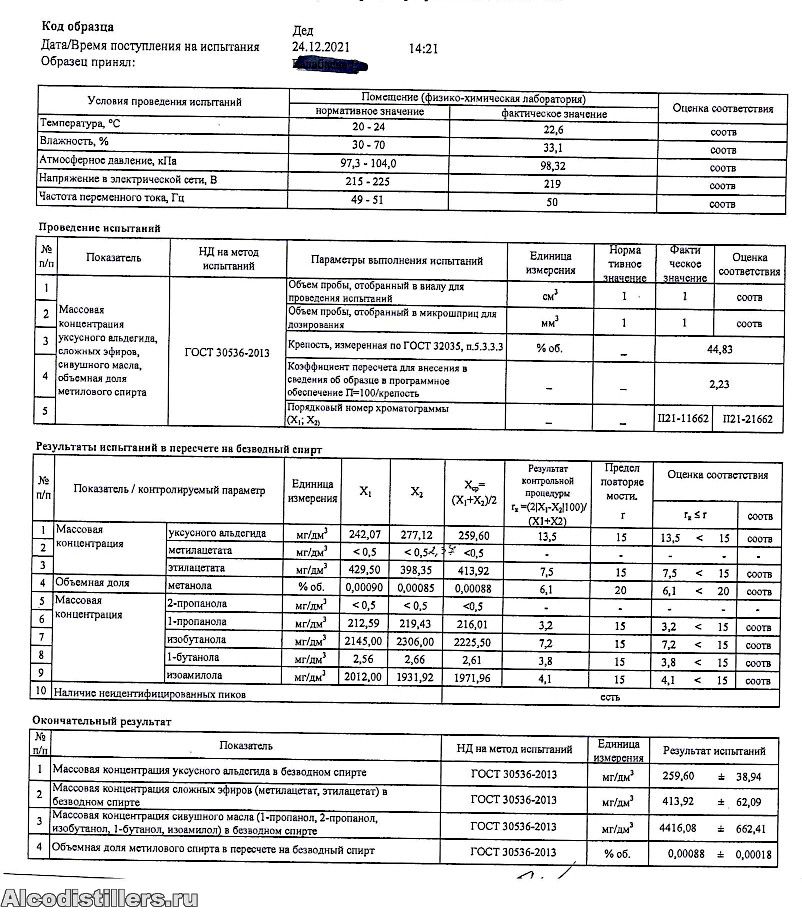

JohnJohnov ©:
это середина тела. Таки сивуха в погоне мне не кажется
Да у тебя там всего по минимуму, разогнал небось колонну просто.... отбор/насадка тоже конечно имеют значение, но у тебя совсем чуть примесей...
  Вон посмотри что лопают обычные граждане. Предполагаю, что самый обычный дистиллятор коих на просторах страны миллионы...  Вот от такого точно могут копыта с пятачком вырасти, хотя... опять же, если сравнивать с бухлом из масс-маркета типа там Джима с Бимой, то и он будет примерно с таким же анализом, под самую пробку.

...У тебя следы метанола... Это сахарная или фанатично выбранный из колонны зерновой спирт? ....
Чистый спирт из сахарной браги.
Почему возник вопрос про метанол?  Смотрю на цифры 18.2<20. Норма 20, у меня 18,2.
Сейчас сравнил с другими результатами. Есть так 0,1<10 и так 11.4<15.
Так всё таки норма 10, 15, или 20 ? ГОСТ вроде как один и тот же.
И ещё один вопрос .
Многие посылали спирт как и я. Как я понимаю, его сначала разбовляют до 40%, а затем проводят анализ.
В хромотограмме приведенной Иваном, крепость - 44.83%.
Почему этот образец не разбавили до 40% ? ГОСТ вроде как один и тот же.
651
TGV ©:
меня 18,2.
Там в соседней колонке содержание, десятитысячных доли.

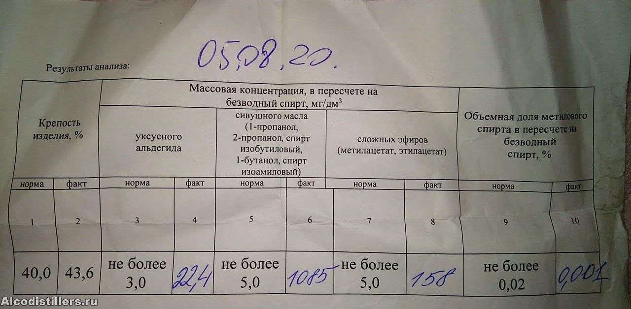

652 (2022-01-15 13:16:43 отредактировано skoff)
TGV ©:
Перед тестированием образец не нормализуется. Проверяется как есть. 44.83% фактическая крепость. Как и во всех других анализах. У меня, например 41,51%
Я и неразбавленный отдавал.
Хрома отражает содержание веществ и параметры образца. Информации по требованиям ГОСТа там нет. Уже самим надо сравнивать с требованиями ГОСТ, или ТУ предприятия.
добавлено позжеНапример вот моя первая хрома :) :
Потом я попросил подробную.
Например ТУ данного предприятия, ещё жёстче чем ГОСТ. Метанол не допускается вовсе *THUMBSUP*
А, отсыл к ГОСТам на хроме - это про методы испытания водок и спиртов.
Ориентироваться нужно на нижнюю таблицу - сводные данные. Табл выше показывает из чего сформированы сводые данные - позволяет проанализировать.

653
skoff ©:
У меня оба образца были прямо из крана, т.е. около 96%, а в анализе - 40%. Странно.
654
JohnJohnov, там просто пересчитывают чтобы по ГОСТ было, прямо в программе автоматом...  Водочный ГОСТ применен.
655
JohnJohnov ©:
Да, действительно, Иван выше правильно написал. Я уточнил у источника хром.  :) Методика по ГОСТ 30536-2013 такая, по ГОСТ 32039-2013 у меня есть анализ, там факт 95,54 указан.
656
Иван, skoff, спасибо за уточнение.
657
skoff ©:
...Да, действительно, Иван выше правильно написал. Я уточнил у источника хром.  :) Методика по ГОСТ 30536-2013 такая, по ГОСТ 32039-2013 у меня есть анализ, там факт 95,54 указан.
Значит, в последней колонке слово "соотв", означает соответствие методике а не качеству.
А я думал наоборот.
... Вон посмотри что лопают обычные граждане. Предполагаю, что самый обычный дистиллятор коих на просторах страны миллионы...  Вот от такого точно могут копыта с пятачком вырасти, хотя... опять же, если сравнивать с бухлом из масс-маркета типа там Джима с Бимой, то и он будет примерно с таким же анализом, под самую пробку....
После этого сообщения удивился. Вроде в табличке всё соответствует, а в чём тогда подвох?

TGV ©:
Это стандартный анализ на водку, не учитывается масса примесей, так как остальные в принципе не имеют больших концентраций... Но реально влияют и на вкус и на восприятие и на действие с точки зрения токсикологии, все упирается в количество.   Если дедовского самогона полстакана может и пройти без явных последствий, то после двух можно будет сказай "ОЙ"...  Как-то в Абхазии попил такой чачи, думал уже и не вернусь домой....
