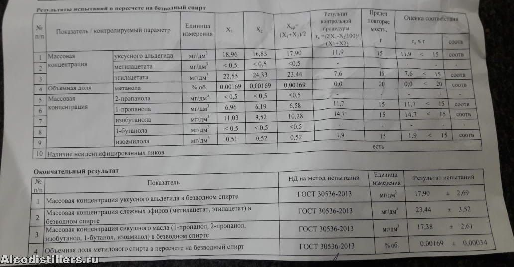

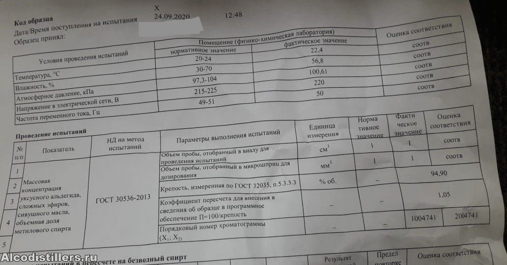

541 (2020-09-26 14:01:53 отредактировано skoff)
Первые 500мл после отбора голов 15%. Сахарная с подкормкой ячкой. Скорость отбора 600мл/час. 10мочалок на 1,5м. Нагрев индукция. Анализ проведён через три недели после погона, хранилось в банке с винтовой крышкой, вероятно поэтому спиртуозность просела (в начале было 96,5 по "гостовскому"китайскому спиртометру  :D
Предыдущий раз Лаборант высказала сомнение в возможности получения чистого спирта в домашних условиях *NEG*
ХГ делалась для оценки возможностей оборудования. Результат вызвал удивление. Причём при "разнюхивании" опытный технолог-лаборант предположил крепость ~40% *Chemist*

skoff, можно как-то покрупней?
543 (2020-09-26 13:54:36 отредактировано skoff)
Можно,но к сожалению исходник некачественный поэтому коллаж делал.Оригинальная бумага ещё мне в руки не попала. Изменил исходное сообщение.

skoff ©:
Что именно? Это собственно чистый спирт...  В более раннем анализе выше есть хвосты, а тут вовремя отсечены...

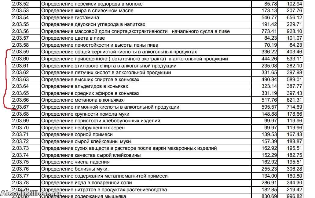

Доброго вечера, Уважаемые.
Ездил на днях в местную СЭС, сейчас это зовется ФБУЗ «Центр гигиены и эпидемиологии в Калужской области», оформил новую медкнижку, и увидел лабораторию.
Так как время было обеденное, то все бегают по коридору с чайниками и контейнерами, и им не до меня :)
Ждать не стал, торопился, а дома зашел на сайт, и откопал прайс с услугами.
Да, они проводят анализ любой алкогольной продукции.
Вот скрины из прайса:
Красным подчеркнуто, что касается алкоголя.
Так посоветуйте - что мне надо?
Какой вид анализов, или обойтись "Газожидкостной хроматографией. Определение токсичных микропримесей в спиртах и водках"?
Или что-то из списка на втором скрине?
И что лучше дать на образец - спирт, или разбавить до 40% примерно, и обозвать "водкой"?
Пока есть в наличии спирт сахарный на РК 1.5 м, и кальвадос белый 94%, полученный на короткой разреженной царге(классика форума).
На след. неделе сделаю еще ректификацию односолода.
Т.е. к концу недели могу подготовить три образца. Спирт, и два дистиллята.
В понедельник еще попробую позвонить, но хочу немного подготовится к разговору.
Понятно, что слова "самогон" не должно быть :)
Надо спросить по какой методике они делают хроматографию, что в комплексе идет... по правилам каждый анализ делается по ГОСТ... спроси по какому они делают и все сразу станет понятно.
А так, во втором файле-  высшие спирты, альдегиды, средние эфиры, метанол и наверное еще летучие кислоты интересно на фруктовом.
Сахарный не носи, не трать денег... кальвадос можно по коньячной методе прогнать, только точно указать концентрацию или наливать им много чтобы они сами все там промеряли и просчитывали своими приборами.

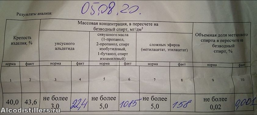

Я так и сделал.
У нас вот такие исследования
Девочка на приеме ошиблась и впихнула измерение крепости, хоть и я и лаборант сказали, что нужно включить. Да и я лопухнулся - не проверил при оплате.
По результатам выдали бумажку с печатью без графиков. Стал ругаться - лаборант сказал: приезжайте, я вам распечатаю графики. Когда забирал, разговорился. Говорю, мол, а можно какое-никакое одно исследование. В принципе можно, все равно образец прогоняют по полной и в графике показатели по всем примесям, а в заключении только то, что оплачивал.
У нас так...

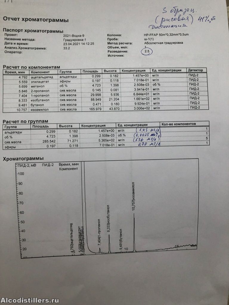

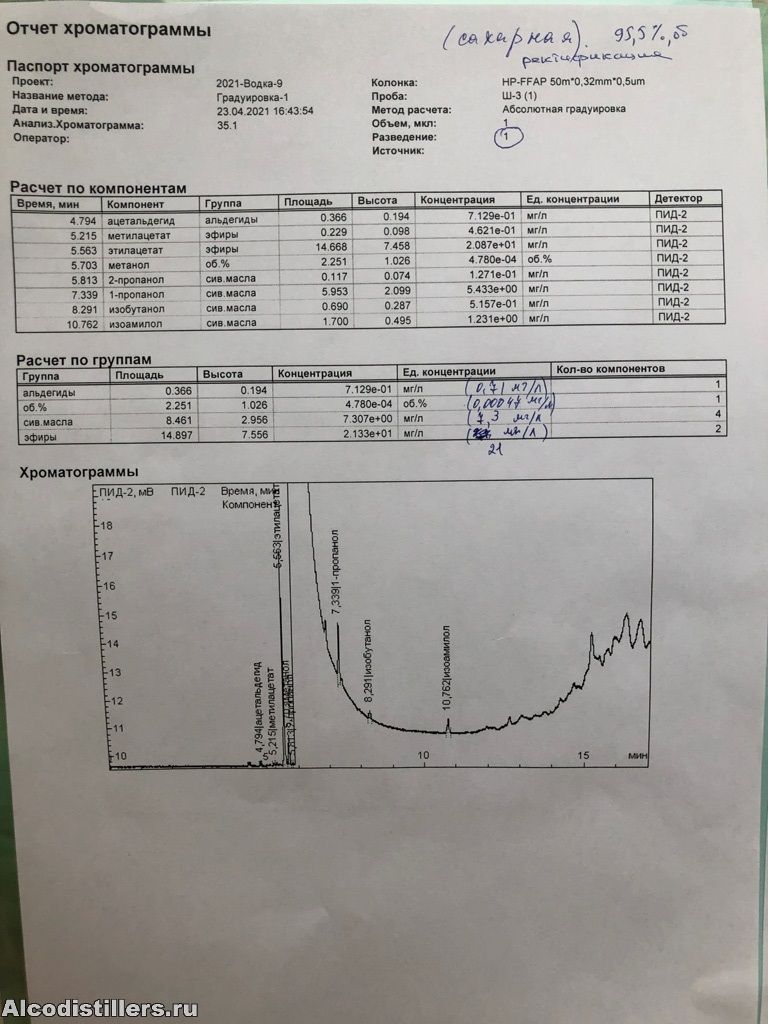

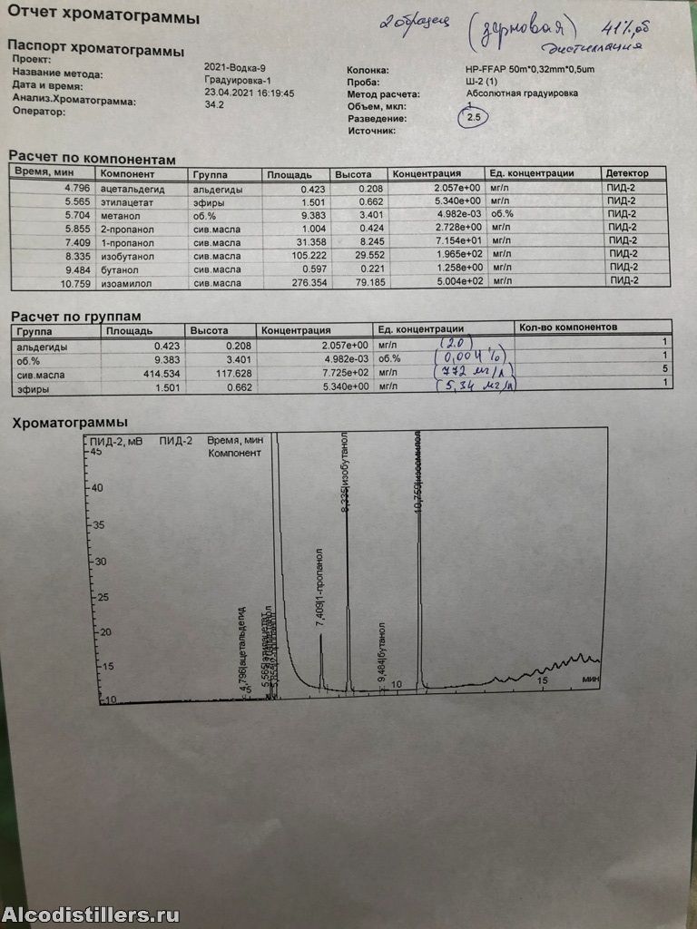

Всем желаю здравствовать. Уважаемые форумчане, подскажите, что хорошо, что плохо по отчетам хроматограмм.
1-й образец, сахарная после ректификации. Сырье-сахар и турбодрожжи спиртовые. Выбродила за 3 дня, далее на прямой перегон, полученный СС на РК (к сожаленнию, пока не своего изготовления-в процессе), работал очень медленно, почти сутки, в 3 приема: головы, подголовники+тело, остатки тело+хвосты. На анализ отдано +тело.
2-й и 3-й образец, зерновая и рисовая, методом дистилляции. Разведенные до 41%, так и отдавал на анализ.

YuryKh, желательно сразу писать лабораторию где делалось. Сейчас развелось очень много мошенников, иногда нет смысла обсуждать что-то левое.
