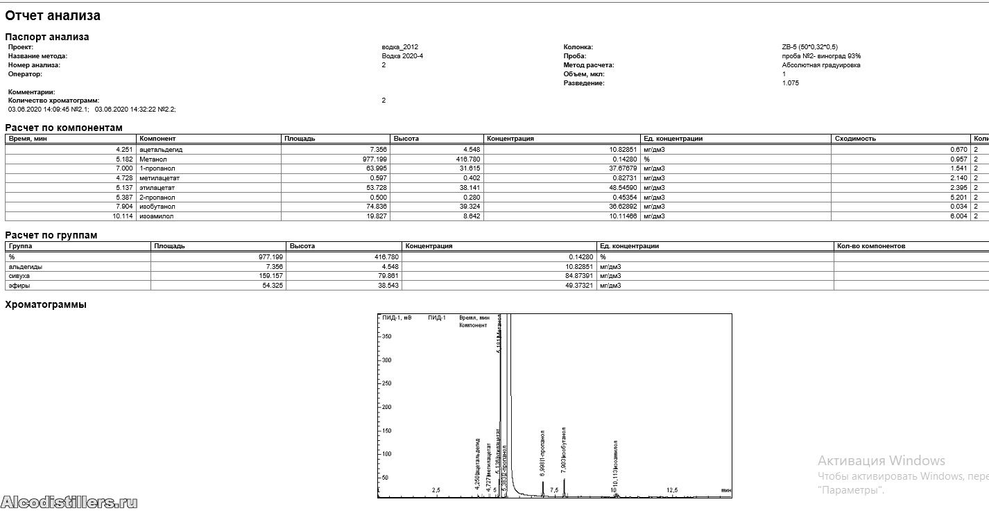

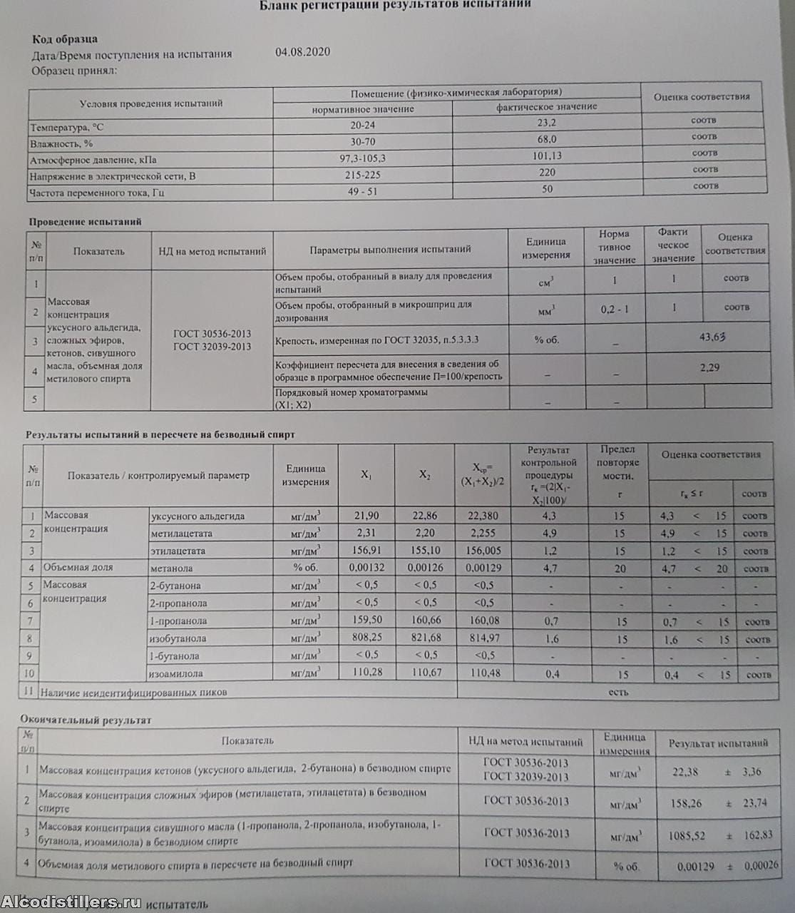

Итак, спасибо москвичам. Сделали анализ тех же образцов ( из тех же банок), что и в Бахчисарайской лаборатории.
Что теперь скажете Профессионалы? Съедобный мой продукт?
По виноградной чаче.
По медовухе.
Ну и оцените разницу с Бахчисарайской и Московской соответствующими хроматограммами.

Крымчак ©:
Так сам посмотреть можешь, мое мнение по этому кренделю не изменилось.
Крымчак ©:
По медовухе.
ИМХО есть тяжеловатый сивушный душок, его можно попробовать поставить на старение.
Крымчак ©:
По виноградной чаче
Эфиров маловато, головы сильно придавил.
Оба съедобные, но все равно еще придется потренироваться в плане фракционирования. Это просто само-собой с опытом приходит.
Уже посмотрел. Бахчисарайский анализ взят с "потолка". Полное несовпадение с московским.
Над фракционированием и работаем... Отбирал подголовники, зреют. Может быть они добавят эфиров в готовый продукт.
А ещё самый главный вывод для меня, в медовушном виноматериале эфиров очень мало. Нюхаю подголовники, ничего примечательного не нахожу. В виноградных подголовниках есть интересные  баночки.
