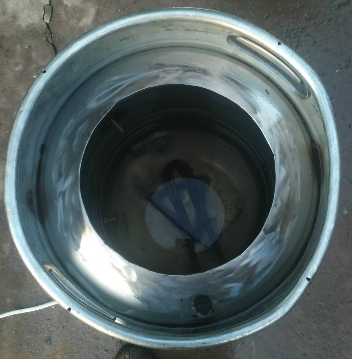

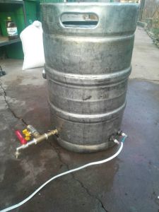

Задумывал сделать парогенератор. С этой целью подарили мне два кега пивных на 50 литров. Долго настраивался на токарном станке отрезать горловину. Наконецто отрезал.
Тут подвернулась тема пронемецкую чудо машину. Сусловарка для зерновых
Параллельно изучал тему варки пива. Приготовление пива в домашних условиях

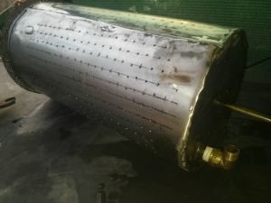

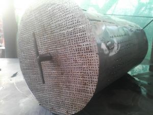

Совершенно случайно на рынке подвернулась кастрюлька на 18 литров. Посверлил отверстия. Наломал кучу сверл. Пока не дали центровочное на 3,2 мм. И процесс сразу пошел))
Пришла идея использовать ее в качестве мешка или бункера, для того чтобы солод не соприкасался с тэном. Пришлось лобзиком увеличивать диаметр отверстия под размер кастрюльки. При помощи, лобзика, болгарки и какойто матери отверстие было увеличено.

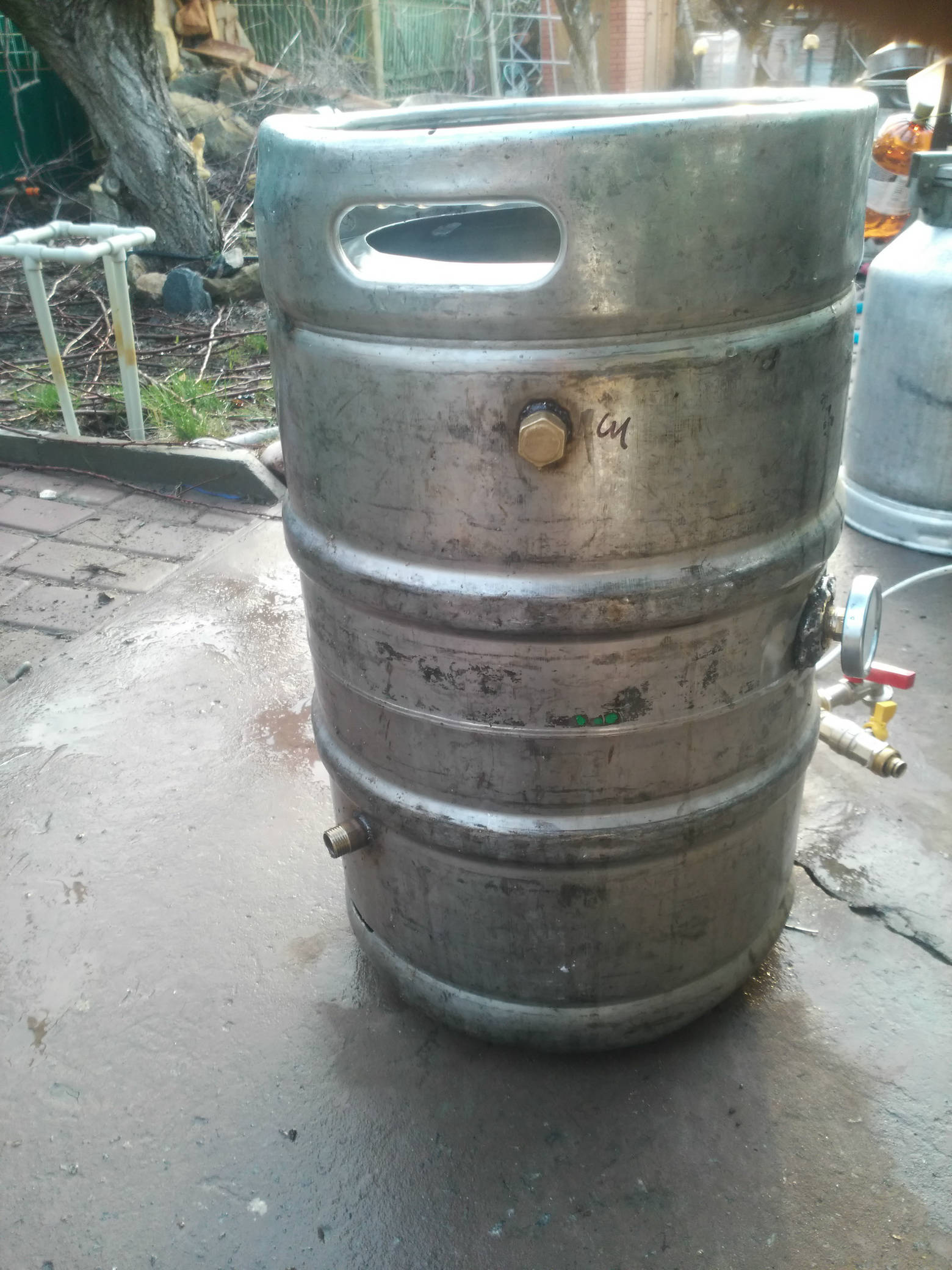

В первом варианте крышка была глухой. Но первая варка показала, что верх надо делать сетчатым, и делать дополнительное отверстие для попадания жидкости сверху не посредственно в кегу. А так же заварить пару мелких отверстий в кеге чуть ниже ручек (см. пред. фото).
Для циркуляции жидкости был использован насос. В первом варианте забор жидкости был сверху, во втором варианте опустил ниже. Не всегда хватало уровня жидкости.

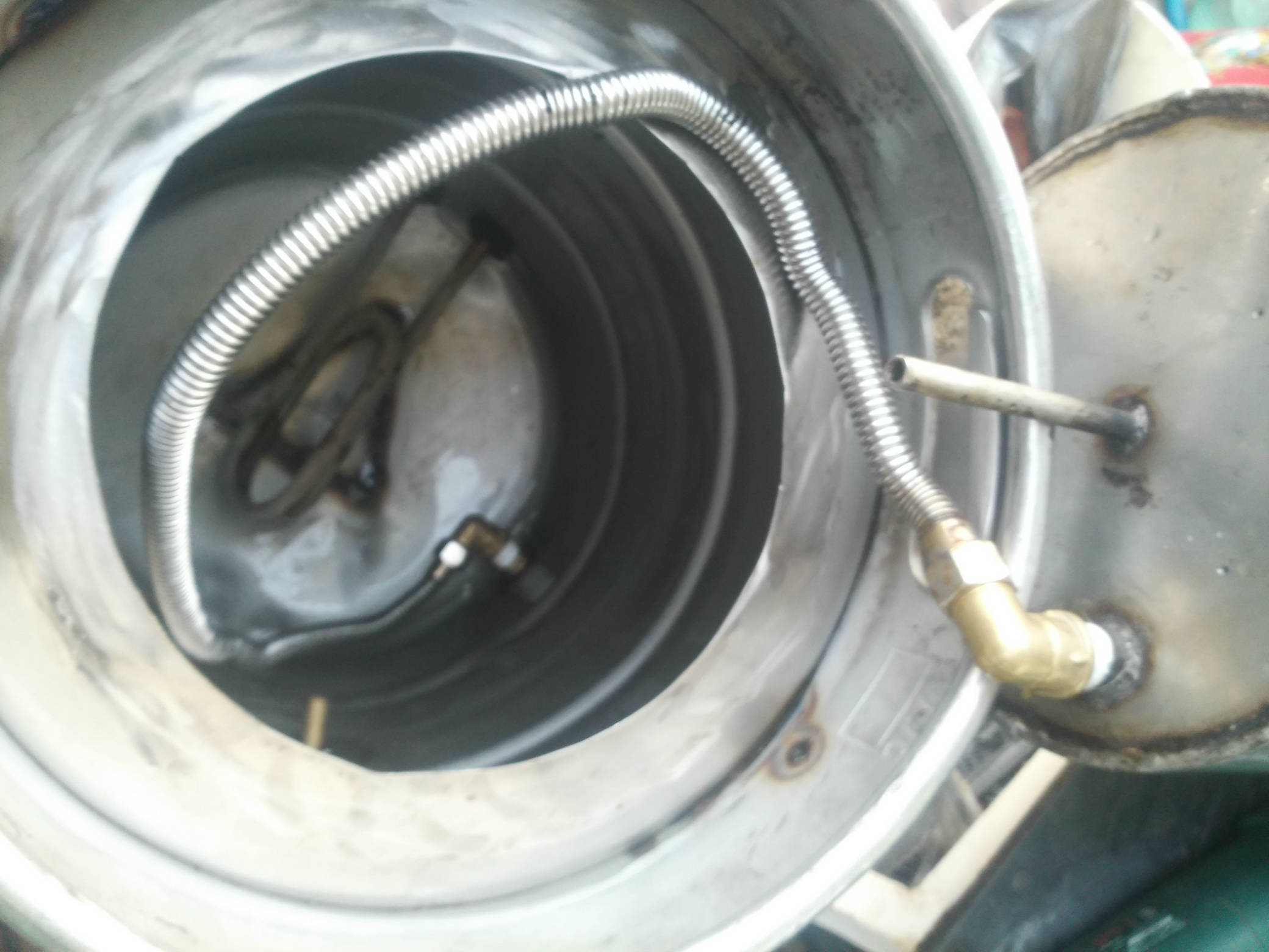

Установил медно никелевый тэн 5,5 кВт. И два крана, желтый для регулировки циркуляции, красный для фильтрования.
Также установлен был термометр. Работой не доволен его. Надо простейший юсб термометр ставить.

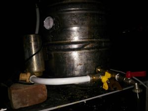

Остановлюсь на подключении бункера. Длинный сгон через стенку кеги. С внешней стороны тройник и краны, внутри уголок. На него накручена гибкая нерж. подводка длиной 1м. Аналогичный уголок прикручен к приварышу, который приварен к бункеру. Данная конструкция позволяет легко извлекать бункер из кеги. Внизу бункера выглядывает кусок трубки, которая является стяжкой всего бункера. Длина трубки важна, т.к. на ней стоит весь бункер в кеге.
Нижняя сетка в бункере лежит на двух проволоках, которые приварены по диаметру бункера.
Зазор между дном бункера и проволоками составляет порядка 4 см. Это позволяет нижней сетке работать как "лейка душа".

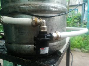

Сдох насос.
Через уплотнение набило шелухи через сальник, плюс под нерж оболочкой оказался силуминовый корпус который просто разложился. Циркуляционный насос на отопление не пойдет ввиду малой подачи. Может кто заказывал, подскажите насос.
Заранее благодарен.
Re: Пивомашина своими руками
vcherkun ©:
Сдох насос.
Заранее благодарен.
Поставил такой. Получилось супер. Цена вопроса 25 уе.
Виталий, а можно ссылку что за насос? И как он сейчас себя чувствует

А если вместо отверстий прорези сделать? И насколько будет инерционной система если прикрутить термодатчик и автоматику к ТЭНу для прохождения температурных пауз...

Тоже интересна ссылка на мотор или хотя бы бирку покрупнее сфоткать.

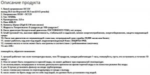

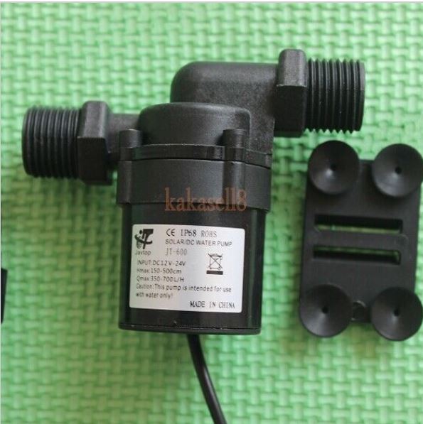

http://dostupny.uaprom.net/p20059699-vo … s-12v.html
Насос брал на этом сайте.
Параметры в принципе описаны по ссылке.
Нареканий к работе насоса нет)

vcherkun, как вы думаете, этот насос сможет сусло с мелкой дробиной циркулировать?
Зазоры в крыльчатке там не видны?
И как долго от может горячее сусло циркулировать, не перегревается?
Не прегревался, температура не превышала заявленную производителем. Конструктивно сделано так, что вращается за счёт электромагнитного поля. Зазоры позволяют циркулировать с мелкой дробниной. Диаметр отверстий в сетке видно по фото.

Я нашёл похожий у китайцев, стоит порядка 900р.
Как из описания понятно то двигатель безщёточный, температура до 100 градусов, напряжение 12В.
devil-arz, так это небось для аквариума, судя по присоскам....Размеры и мощность узнай. Тебе надо нормальный насос, а не фитюльку китаезовскую.
Иван, те, которые не фитюльки их стоимость как у маленького самолёта.
Читал на просторах интернета кто варит пиво что многие используют дополнительный насос с системы отопления машины ГАЗель, тот китайский не хуже вроде.
У Виталия по ссылке точно такой же.
