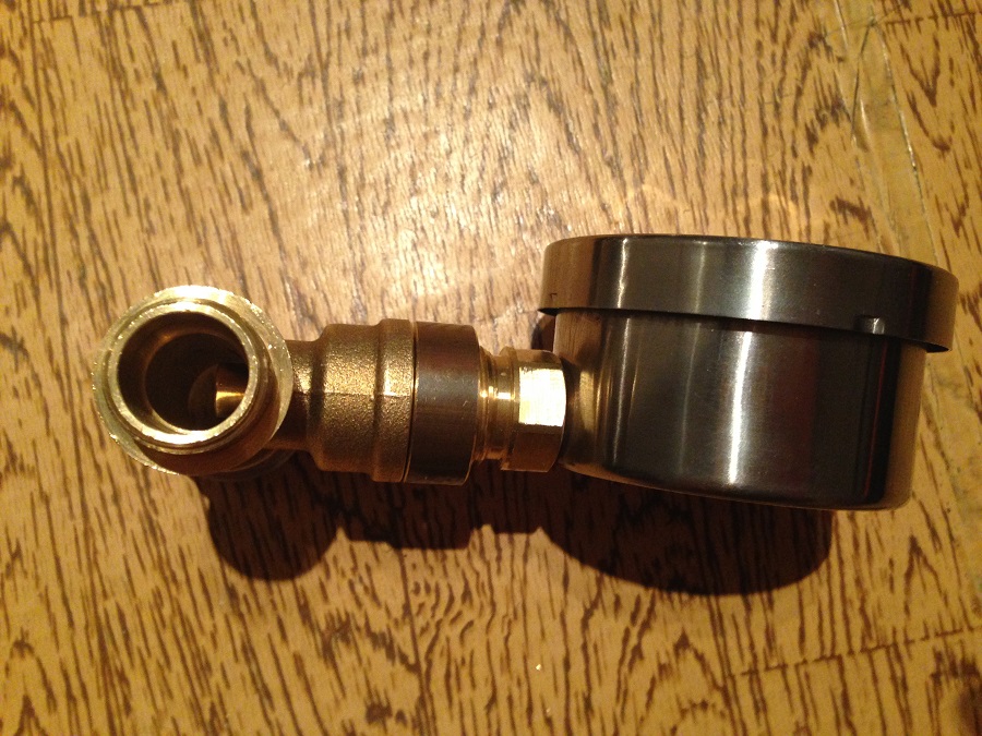

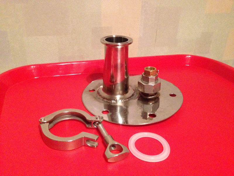

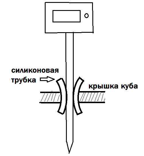

Так это дырку растачивать в крышке под 1/2. Напильником!
А если просто отверстие в крышке под термометр с подмоткой фум, или пошире-под термометр с обрезком силиконки? тоже сейчас думаю, осталось в крышке отверстие от защелки, заклепать или приспособить под термометр? нужна ли гильза или просто отверстие по размеру подогнать?
122
Re: Винокурня Аркадия
Что всобачить в крышку фляги (алюминий), чтобы втыкать термометр.
У меня изначально в кубе вкручен термометр с глухой гильзой. Он на 1/2 дюйма. Я его так и оставил: просто вставляю туда датчик при дистилляции.

Напильником!
Я ж забыл, там люминь, его напильником никак нельзя! Тогда рашпилем!!!!

Точно! Можно еще с двух сторон трубку у крышки силиконовым бортиком закрепить.

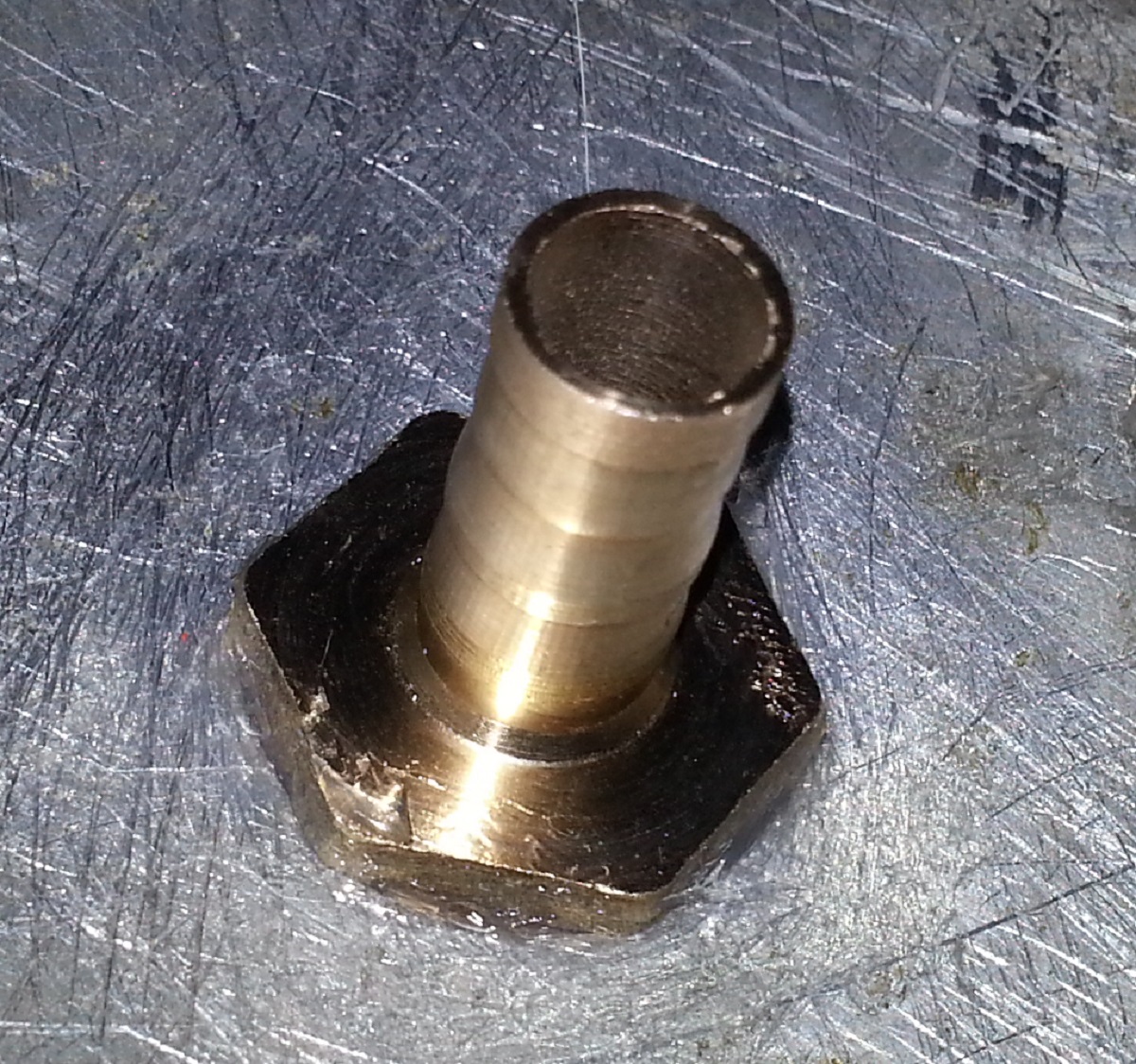

Николай (Фортуна) ©:
Самое простое решение. Проще некуда

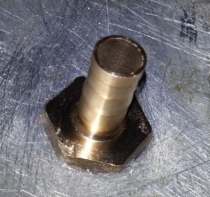

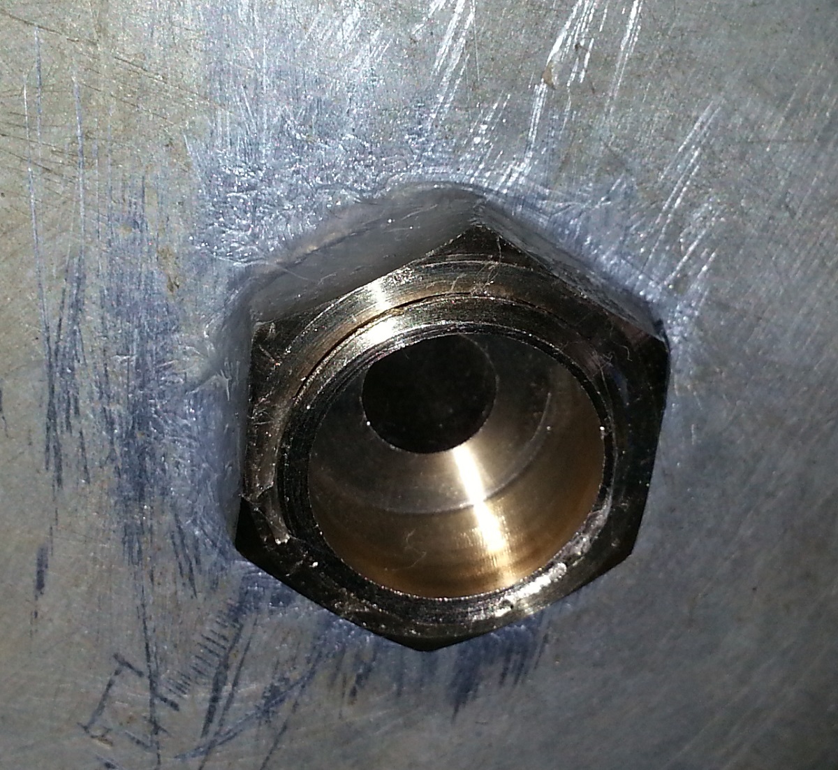

У меня там дырка 10 мм была. Сложно трубку использовать.
Тогда рашпилем!!!!
Именно рашпилем круглым и тёр. Мозоль на указательном пальце теперь  ]:->
Зашёл купил штуцер и гайку, аквариумный герметик всегда имеется.

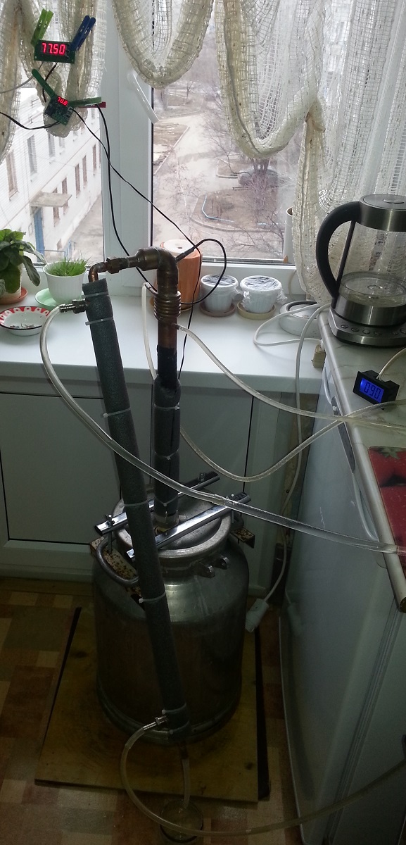

Решил провести эксперимент, секса захотелось... Давно стояло 5 литров СС чачи 38%, 5 литров СС алычи 65% и 5 литров СС груши 60%. Смешал всё и поставил гнаться на своём дистилляторе с минидефом. В царгу воткнул 2 мочалки :D. Если испорчу, на колонне всегда перегнать смогу. А так есть шанс получить ароматный продукт.
Начало как у "взрослой" - температура скачком (относительно), стабилизация какая-никакая. Сейчас отбираю головы, 150 мл в час. Температура в верху "колонны" 77,44-77,56. В баке 78 примерно. Вода 44-46.

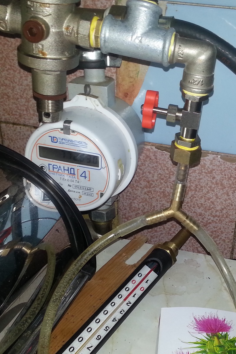

Воду подавать последовательно, естественно, не стал. Подключил через тройник.

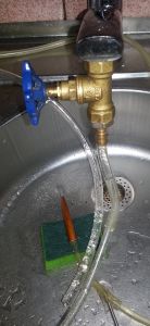

Через полчаса понял свою ошибку. Вода в прямоточник не течёт, ибо снизу вверх ей неинтересно, она  где меньше сопротивление ищет, поэтому вся в деф течет. В итоге спирт горячий. Пришлось по-быстрому, "на ходу" подключать отдельно:

Отобрал 350 мл голов, температура так и держится 77,5 - 77,7. Очень сильно от напряжения зависит. Стоит на 2-3 вольта измениться - тут же меняется. На РК 5-10 вольт девиация - пофигу.
Имхо кран игольчатый нужно поставить в направлении дефлегматора уже после разделения на тройнике.

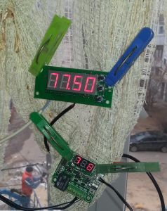

Вспомнил, что верхний термометр врёт, на кипятке на 0,6* выше показывает. Так что на самом деле, скорее всего, температура ниже. Сейчас поищу инструкцию, как в нем подстроить.

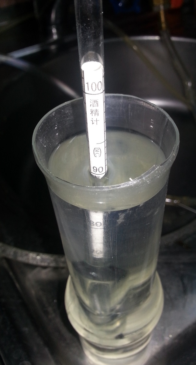

Разбавил 30 мл пополам. Сначала пахнуло резко. 20 минут постояло-приятно. Лизнул. Явно фруктовое. Алыча сильно преобладает. В следующий раз попробую раздельно гнать, не смешивая СС.
Собираю, как уже писал, по 250 мл. и сразу разбавляю водой 1:1. Как раз 0,5 бутылки. Каждую нумерую. Ну что сказать... первое впечатление - не моё. Уж очень сильный и резкий вкус и аромат. Пусть, конечно, постоит, притрётся хотя бы недельку. Часть на щепу пущу, только разбавлю до 60%, а не до 42-45. Пробовал отбирать по 2-3 капли в секунду. Развел, понюхал-лизнул, разницы не уловил. Сейчас течёт-капает, т.е. капли срываются в струйку, примерно 600 мл.
