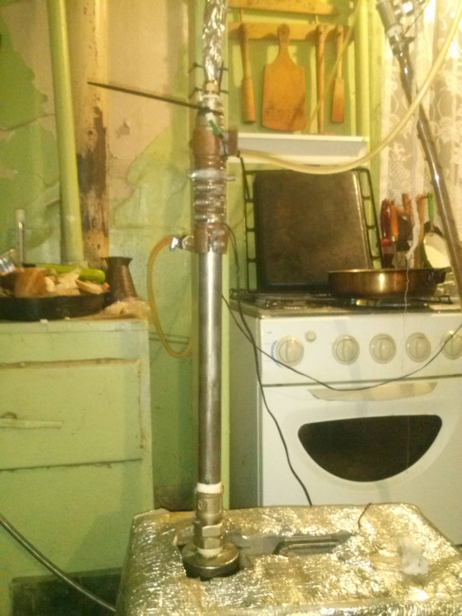

Re: Винокурня Аркадия
Аркадий, Сырец тоже на такой конструкции гоню, но решил димрот внутрь воткнуть... руки все не доходят.  Хвостов чтоб поменьше в СС цеплять....
71
Разборный аппарат будет или нет? Если разборный - можно фотку,.. как слелано подглядеть.
72
transfi, пока еще не решил, у меня "ушла" колонна по рукам гулять, решил новую делать, а обрезки будут.

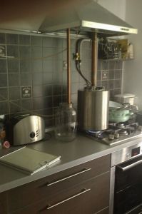

Сейчас все как у Аркадия, за исключением подцепляния холидильника методом напеживания силиконового "переходника"... Вертикально 35 медь  50см, на нее холодрыльник 10мм в 22 трубе...
Буду паять, что-то придумаю...  в планах кухню переделывать, так что все надо продумать куды чего, чтоб вот такой фантазией не заниматься ...  Приходится куб сдвигать чтоб колонну на газу запустить (1.2 метра -в потолок ) :)  На фото дистиллятор как у Аркадия.
73
o_O Это ты про что? Вроде уже убрал переходник.
74
Аркадий, у меня сейчас такое чудо....  силиконом цепляю *YES*
Вечные эксперименты не позволяют остановиться и успокоиться, потому не редко многое висит на соплях :)
Надо исправляться...

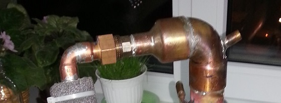

77 (2016-02-08 13:16:27 отредактировано )
transfi ©:
Я вот думаю как димрот внутрь пихнуть. Чтобы разборный был и чтоб недорого.
Я тоже думаю....  Собственно по 35 трубе не сложно обойтись стандартной "сантехникой"  В верх можно впаять латунный дюймовый бочонок, от него тройник на переход к холодрыльнику, а сверху заглушку, в которой два отверстия под трубку 6.35из которой сделаю димрот... будет он туда просто вкручиваться как лампочка сверху. Мотать только придется плотнее, чтоб в дюймовый бочнок пролезал, там внутренний диаметр получается 26мм... А может просто воткну ниже и хрен с ним, пускай там живет, дистилляции он и отключенный не помеха.
Т.е. гонишь не до воды, останавливаешь? Можно подробнее? Я просто заметил, что резкие переход стал. Льётся литра 4 70-60%, а потом за литр падает до 20-30.  Может, это уже выливать?
У тебя происходит переход фазового равновесия из-за возврата, это читай минимальное, но уже разделение по примесям. В самом конце когда 20-30, это уже максимальные концентрации хвостовых... их можно собирать отдельно, а как накопится - ректификация на чистый спирт.
Дистилляция с дефлегматором будет происходить как бы "ступеньками" с переходами фаз... это более правильный вариант, ну и головных можно слегка откинуть в самом начале...потом проще жить :)
78
от него тройник
Да, точно.. тройник можно. Прикину)))
