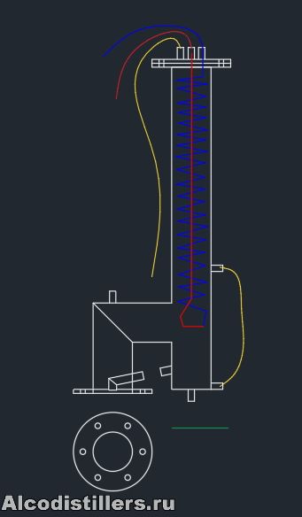

Обьем сепаратора...
Вот здесь наверное моя ошибка. Я подумал, что в 308 сообщении имеется в виду объем, который образуется от трубки возврата до краника, просто обозвали не так. А оказывается там что-то другое...
Извините, что вклинился, просто мне стало совсем уж сильно непонятно.
Микроны я не считаю, но 20 мм и 70 - большая разница. Просто на моих предварительных каляках дно стакана нужно было бы опустить до зелёной линии (как минимум)

Re: Про объем узла отбора ректификационной колонны
Musik-71, так вроде и объём стакана тоже может иметь разный объём, смотря какие задачи стоят.
Как вы этот вопрос высчитаете?
