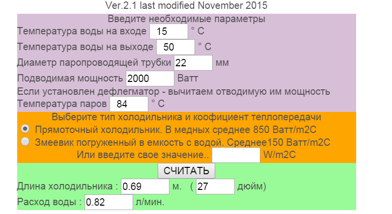

Ну вот, практически вся комплектация скомпонована. Осталось только найти флюс... В качестве насадки уже есть шары и кольца Рашида, сделанные из медной трубки д6 (отрезки по 5мм). Будем пробовать...
Сейчас мучаюсь над вопросом. Есть кусок медной трубки д22 длинной около 1,5м. Изначально планировалось использовать часть от него для сборки прямоточного доохладителя (в качестве рубашки), с вставкой из 9мм трубки от кондиционера. Сейчас думаю - а может сделать из 22 трубы паропроводящую, а в качестве рубашки использовать д32 полиэтиленку? В таком случае можно использовать этот холодильник при дистилляции браги, а при работе на РК в качестве доохладителя... По расчетам, если дистилляцию проводить на 2 кВт, то при температуре воды на выходе 50 градусов и длинне трубки в 70см все должно получиться, и перегонка 20 л. браги займет всего 2 часа (если до воды)? Я прав в своих размышлениях?

Sergey_81 ©:
По расчетам
Как считали?
39 (2016-02-04 10:43:04 отредактировано Sergey_81)
Re: Вот и я созрел до сборки медной ректификационной колонны
Николай (Фортуна) ©:
Как считали?
как-то так...
Я делал расчет для дистилляции.
40 (2016-02-04 10:46:53 отредактировано )
а это уже сам процесс на 2 кВт, утилизируемых в первом расчете...
Denis.Malmalaev, Спасибо! Все понятно, так и буду делать.
