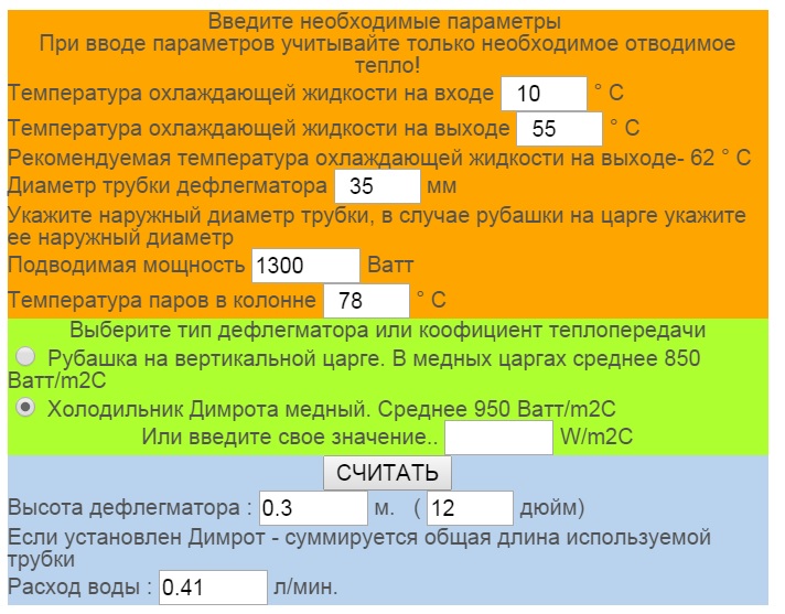

На калькуляторе считал - для 35 трубки и мощности нагрева куба 1,3 кВт - высота дефа составляет 0,3м (возьму небольшой запас, как рекомендовали в темах по постройке РК) и получатся мои 3,5 м. длины трубки д6.
Это явно не отсюда. Расчет покажите пожалуйста.

Итак, димрот смотал с запасом (длина составляет около 35 см) растянул немного витки.
Ранее один из форумчанинов просил показать расчет дефа.

Sergey_81 ©:
ранее обращал Ваше внимание на ошибку в расчетах.
На вашу мощность 1300 Ватт достаточно 1,75 метра 6 мм трубки, плюс запас 10% получаем 2 метра 6мм трубки. Если у Вас дефлегматор получился с большим запасом это осложнит процесс регулировки. Вода из дефлегматора должна выходить теплая, чтобы не переохлаждать флегму.
