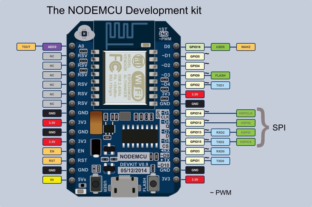

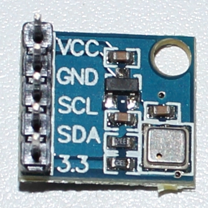

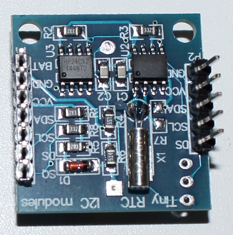

пока понял, что scl и sda подключаются на gpio, допустим 9 и 10 (назначаем их как I2C), причем от часов и датчика давления вместе.
VCC - +5v
Gnd - -5v
пока не разобрался куда питание esp подключать... Прошу совета знающих людей!

Питать  на контакт 5 V. Напряжение должно быть стабилизированное.
I2С- последовательная шина данных для связи интегральных схем, использующая две двунаправленные линии связи (SDA и SCL).
Re: esp8266devkit с нуля
т.е. 3.3 вольта не пригодится? я просто 2 понижающих конвертора взял, хотел один на 5, другой на 3.3 вольта настроить...
5 (2016-01-15 19:13:41 отредактировано Николя)
Эта плата имеет стабилизатор 5/3 V.

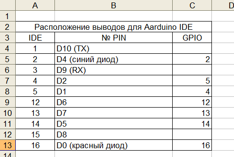

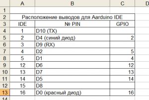

Сделал таблицу выводов для прошивки из под ардуино. Чтобы не искать какой пин чему соответствует
Модуль ESP8266  wi-fi управление ректификационной колонной
Кину ее сюда тоже
, может отличаться? на картинке сверху D2-GPIO 4, D1-GPIO 5

сегодня еще и 5 вольт на вход 3,3 дал датчику давления...
с готовыми вариантами с форума, да и из всего интернета ничего не вышло(пытался только bmp180 подключить, на lua)
