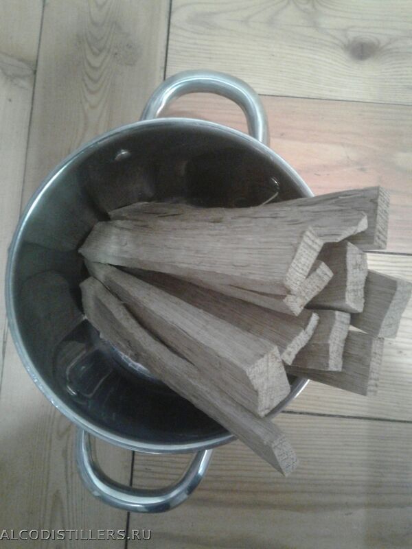

Поскольку я в химии вообще ничего не понимаю, поучаствовать в дискуссии не имею возможности. В связи с этим нажарил палок из американского дуба от Баха :P
В чем прикол? В правильно подобранной длине

Палка размером 1х3х22см, весит 50гр, это сухая, уже после всяких варок-жарок.
Skobarek, почти как свежий пах, пока я его пилил. Сделал, примерно как Антон:
Бах ©:
сначала положил все брусочки вместе и подсушил их при 150С. Затем увеличил температуру до 180С и после того как лампочка-индикатор в духовке отключилась, продержал всё 10 минут

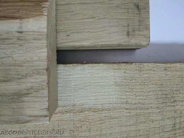

Novichok, Skobarek,
Нижний на фотке америкос, верхний неизвестного происхождения (буманс). Сверху лежит псковский. Все зачищены наждачкой (на америкосе пятно видно)

Artem.SHitov,
Вроде похож на
Дуб белый.
White Oak
Quercus alba L.
Северная Америка.
