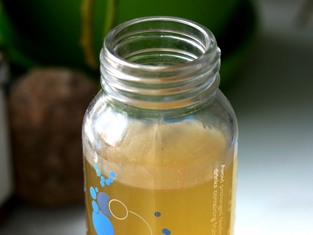

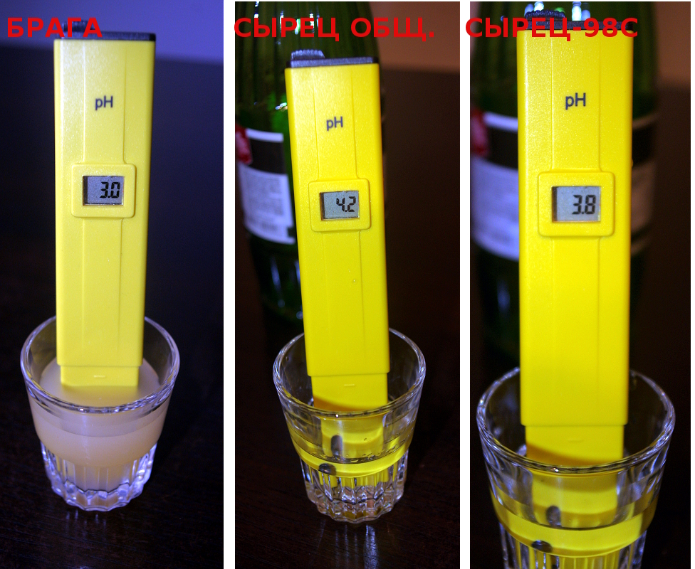

Иван, сырец у меня 4.1, пробник браги стал 4.0, и на нем появилась характерная пленочка (можно разглядеть на картинке). Фруктовые ароматы слегка забили копченость.
307
Re: Моя нановинокурня
Artem.SHitov, основные реакции будут проходить при дистилляции браги, в сырце уже меньше кислот.

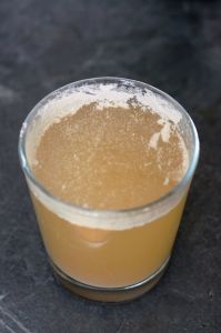

Вот так выглядит молочнокислое брожение в запущеной стадии
Уже 2 недели стоит при комнатной температуре под полиэтиленовой крышкой от трехлитровой банки, посторонних запахов нет. рН3.8 :D

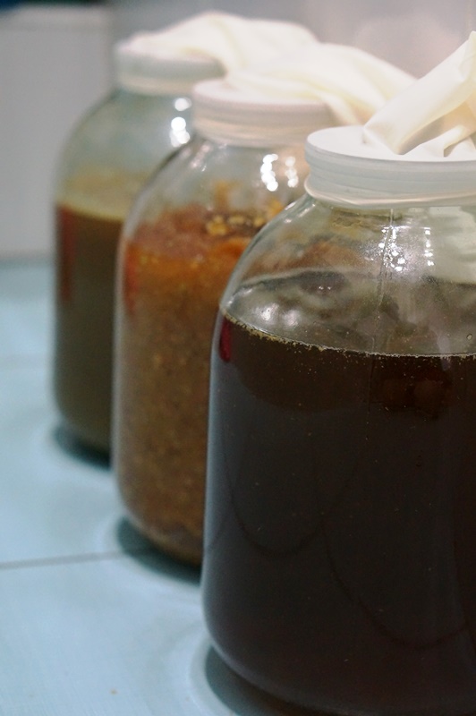

Вчера решил начать готовить сани к осени весной, и поставил пробную партию сида.
В одной банке свежевыжатый сок из смеси красных и зеленых яблок, в другой выжимки, в третей ашановский яблочный нектар. Дрожжи Малтифлор, пока не завелись.
Сегодня решил проверить дрожжи, т.к. они довольно старые. Взял стакан, налил теплой воды, насыпал дрожжей, накрыл тарелкой, жду. Не заводятся. Уже расстроился, потом вспомнил, что оказывается еще надо сахар добавлять, вроде заработали. Зерно расслабляет )
Это с йогуртом?  У меня на чистых лакто так не получается, специально стоит 20 литров... Наверное завтра дистиллирую.
312
Иван, да.
На лактобактерине тоже пленочка иногда получается, но очень тонкая.
А это 2-х недельная брага, у которой рН сначала понизился до 4, потом вырос до 4,2, и теперь стал 3,8.
