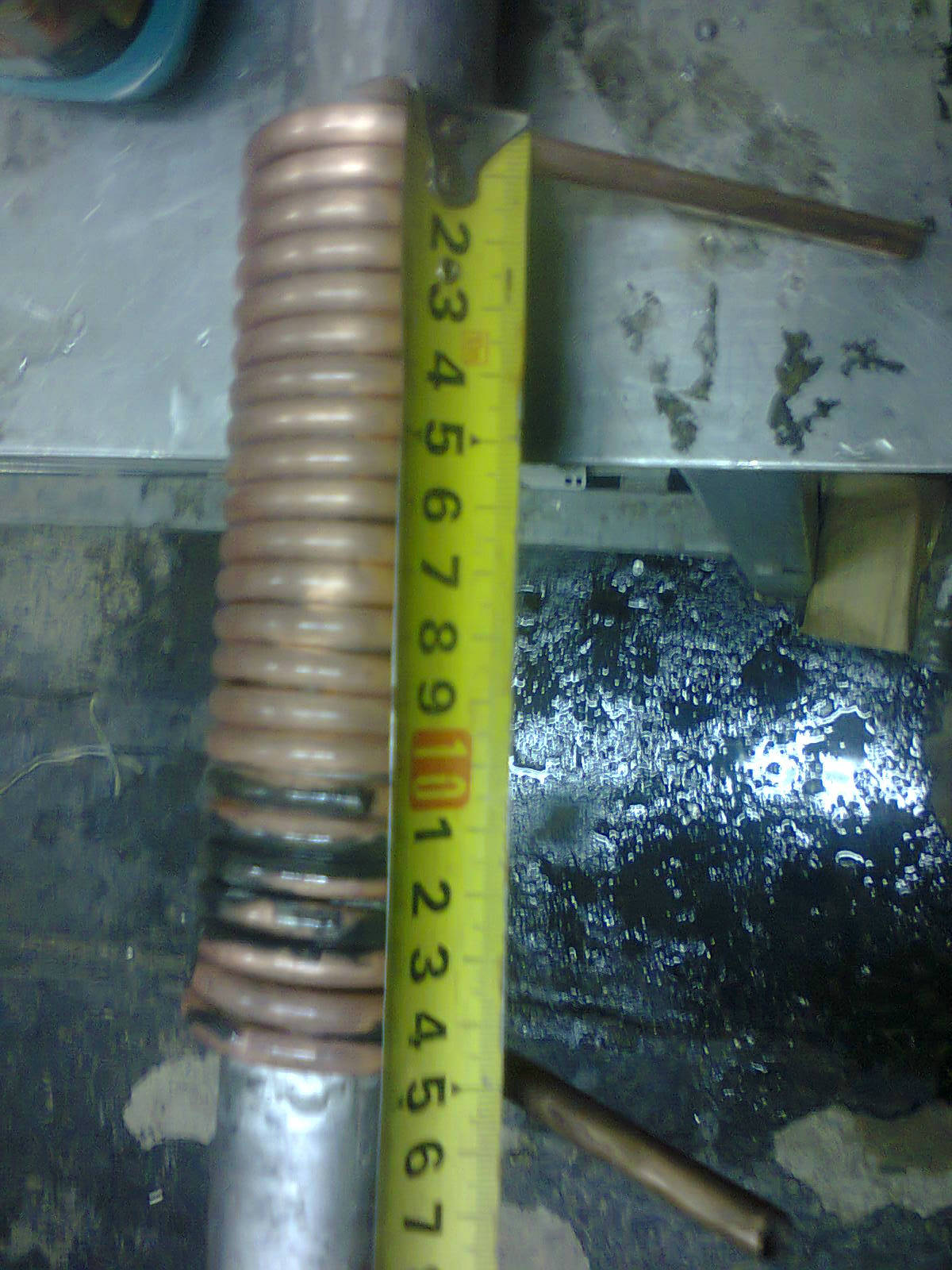

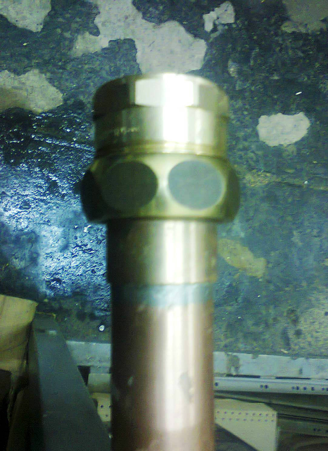

Припаял пиндосочку:
Намотал деф:
Кстати! Мой расчёт оказался абсолютно неверным. Из трёх метров 6-ки получилось только 15 см. дефа.
Не допаял мальца, газ кончился.

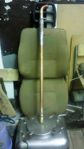

Но колонна вырисовывается:
А мочалка после паяльной кислоты даже не потемнела!
Натурпродукт - это наше всё!
я бы сантиметров 12-15 намотал по высоте. (расчет 1100 Вт)
Должна работать )
Должна работать )

общая площадь контакта между колонной и навитой трубкой будет больше у дефа из тонкой трубки
Правильно, так и будет.
тем больше площадь "холдной" меди
Только не в данном случае. Площадь соприкосновения с царгой будет меньше. А вот если бы навить квадратную трубку...
И если витки и навивать на царгу, то не нужно делать между витками промежутков, мотать нужно плотно и виток к витку, опять же, площадь соприкосновения.
67
Re: Тропой начинающего винокура или построение винокурни с нуля
чем больше диаметр трубки
тем больше площадь "холдной" меди при одинаковой высоте дефлегматора
sklis_s, насколько я понимаю, площадь равна длине окружности умноженой на высоту. Если высота одинаковая, то площадь зависит от длины окружности, читай диаметра. Где косяк?
68 (2016-01-25 11:39:04 отредактировано )
Где косяк?
Имеется ввиду именно площадь соприкосновения витков с царгой. Формула верна, но просто для площади, а тут другое. Чем тоньше трубка, которую наматываешь на царгу, тем больше витков получается на одну и ту же длину, и площадь соприкосновения увеличивается, и естественно охлаждение будет лучше.
Например, почему труба в трубе будет охлаждать лучше при определенной площади? Да потому что весь хладагент омывает внутреннюю трубу. А посмотрите, если мотаете витки, чем тоньше трубка, тем к большей площади царги она будет соприкасаться, витков больше. А намотайте толстой, витков в итоге меньше на ту же длину, и где тут площадь соприкосновения?
А вот если намотку из витков поместить внутрь трубы, ну это уже будет димрот, вот там формула площади заработает.

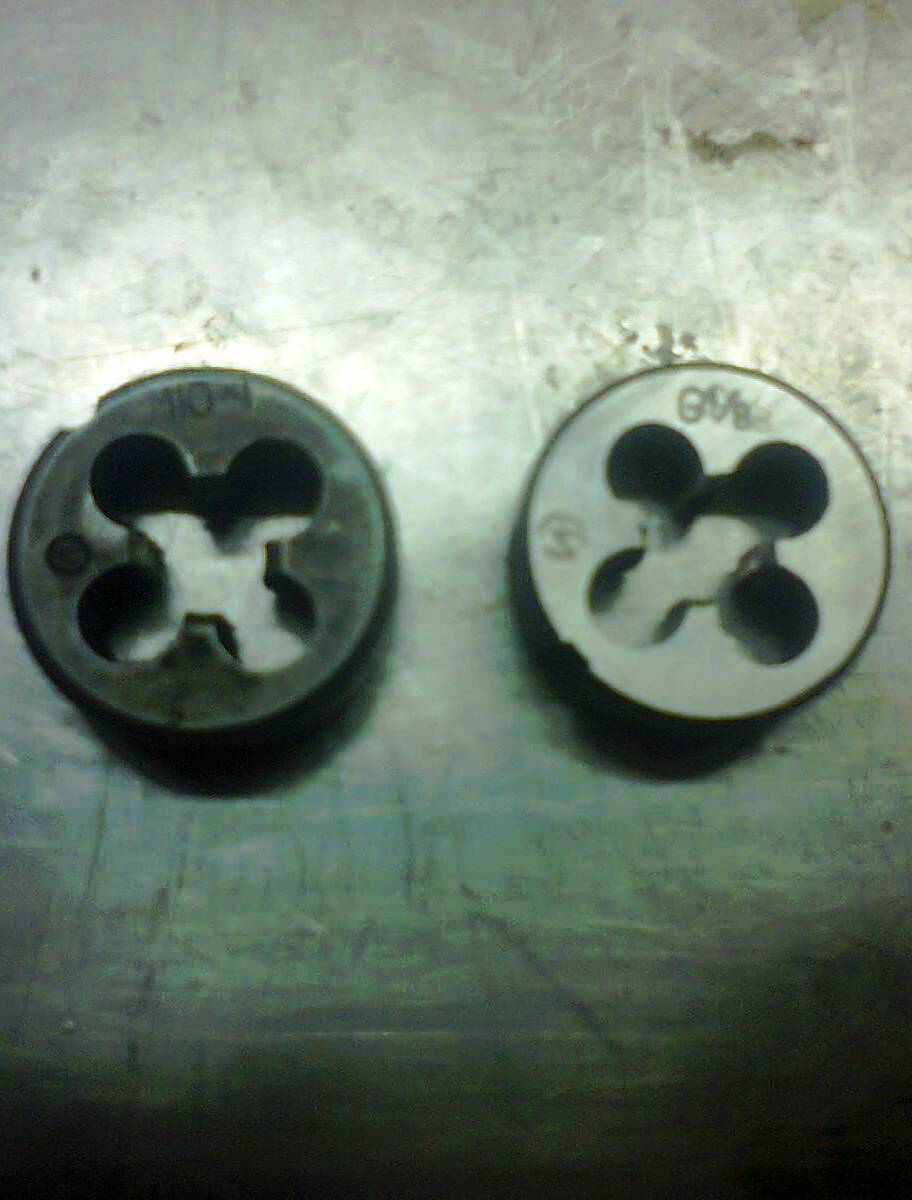

Забрал плашку с "правильной" резьбой для Китайских краников G1/8. Попробовал нарезать резьбу на медной трубке "десятке" - самое то!
Слева плашка с "неправильной" резьбой М10х1.

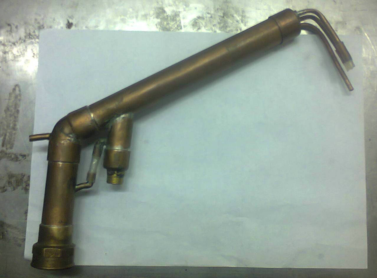

Вдруг откуда не возьмись, появился ... агрегат. :lol:
Спасибо товарищам с форума. Почёт им и уважение! *BRAVO*
Теперь, пока едут клампы из кЕтая и ожидается получка, есть время припаять переход и накрутить краник на подачу воды, а так же глубоко задуматься над местом установки редуктора для водопровода. Ибо сменилась управляющая компания ЖКХ и холодное водоснабжение стало не просто плохим, но отвратительным. И ежели кто из домашних, на момент стабилизации процесса, решит руки помыть или там сортир побеспокоить - всё приехали... А обеспечить дома "абсолютный вакуум" на всё время погона просто не реально, думаю это всем понятно.
Вот и чешу репу, какой редуктор купить и куда врезать.
74
Вот те раз! А чего не нашу "штатную" конструкцию сделали!
Со смещенным дефлегматором во всех отношениях лучше.
