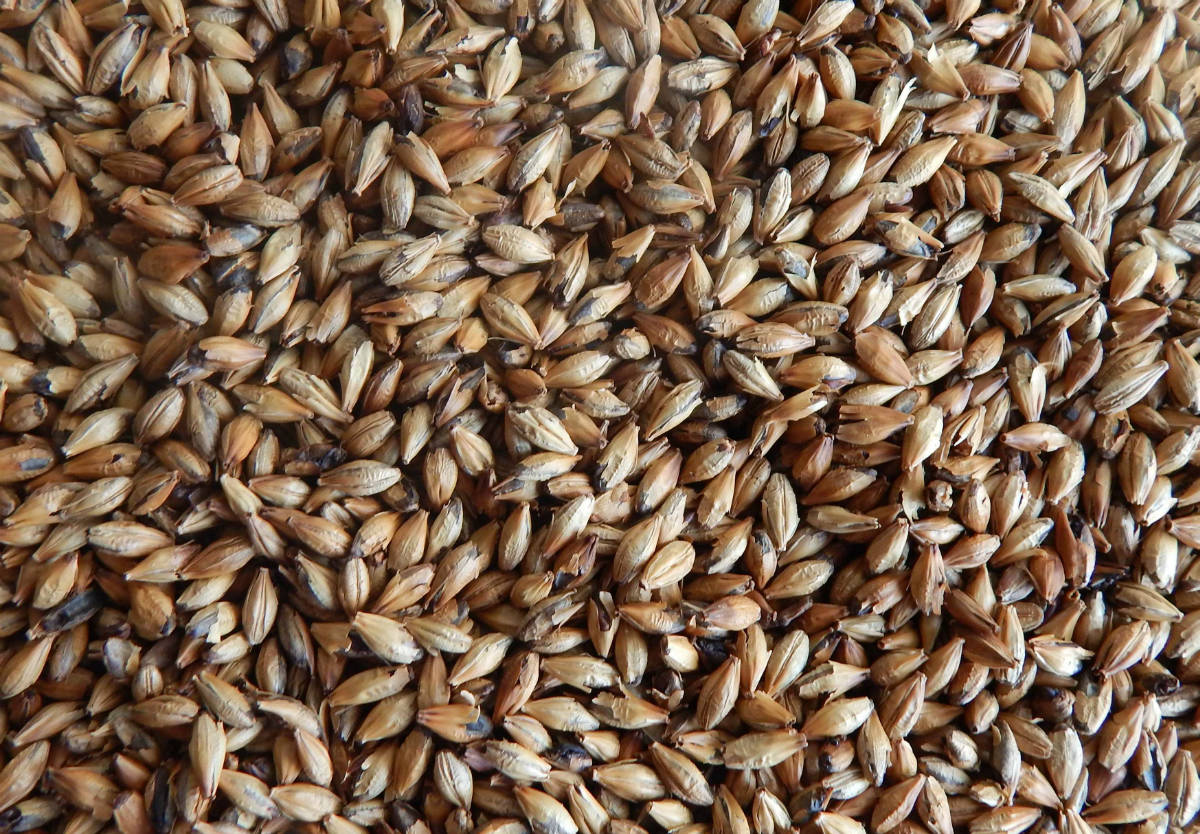

  Состав засыпи для варки затора:
На каждый кило зелёного ячменного солода (вешал сырым) добавляем 100 граммов ржаного солода (я использовал готовый сухой не ферментированный из магазина по 50 рублей за 500гр) и 20 граммов солода номер 5 из темы Солодовые фантазии. Различные виды солода в домашних условиях
Затор варил густой, после пропуска все через мясорубку (номер 5 лучше смолоть мельницей или кофемолкой!!) варил 1солода к2 воды... получилось довольно густо, рука  чуть не отвалилась веслом махать .... потом пришлось добавлять воды... Но осахаривание прошло довольно хорошо..  Сперва 50С час, потом 63 час, потом до 85 и оставил остывать без чиллеров... Густая каша показала 15Brix, но пришлось разбавлять, так как слишком густо, а на сбраживание планировал поставить без отжима. Разбавил чрезмерно, получилось всего 5Brix, но я решил провести эксперимент... разделил затор пополам, один оставил как есть, а второй довел сахаром до 18Brix по рефрактометру.  (второй вариант дешевый и хорош по выходу, у кого мало солода-вариант).  Кислотность первой части затора немного поднял, так как 6.1pH мне не понравилось, сыпанул лимонки до 5pH, а с сахаром даже не замерял и ничего не поправлял.   Сбраживал все белорусскими спиртовыми дрожжами... дрожжи в самом начале не хотели разбраживаться, была использована Магнитная мешалка в течение 2 часов, после чего я махнул рукой и просто вылил все в уже остывший до 30С затор.  Утром уже все хорошо и спокойно бродило...

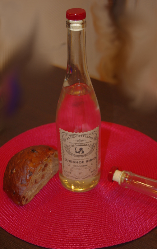

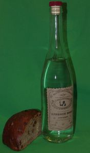

  Хлебное вино удалось.   Ячмень вроде как не чувствуется, пахнет ржаным хлебом и жареным орехом.

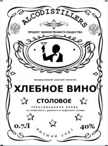

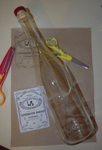

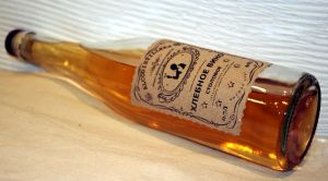

Вот, заодно и этикетки сварганил....  Хотел купить в магазине т.н. крафт бумагу (обычная упаковочная дешевая бумага), но мне за нее ценник заломили как за ХБ фотобумагу...  Я покрутил продавцу в известном месте, покопался в коробках и надыбал чуть ли не пару квадратных метров... прогладил утюгом, отрезал примерно А4 распечатал на простом лазерном принтере..
Может кому пригодится для повторения... я конечно не художник, но на мой лягавый глаз, некоторая неаккуратность тут даже катит...   Этикетка подогнана под размер бутылки, можно печатать как есть..

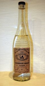

Живьем вот так

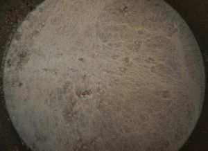

На Белорусской просрочке бродило долго... получил pH-3.0 и такую пленку
Перегонял на РК с завышением, в итоге получил 94%об. Выход не большой. Вкус и аромат - яркий и четкий, чем-то напомнил ром. Похоже до дуба не доживет, так выпьется. В следующий раз если буду делать, жареного солода положу меньше или Т в духовке уменьшу. В этот раз получился такой

Igor.Miheev, а долго- это сколько? По пленке впечатление, что бродило очень долго.

Artem.SHitov, 7 дней при Т 26-28 гр. ( эксперимент с винными на зерне ). Забыл, подголовник ароматный получился, а вот копчик совсем не о чем.

Igor.Miheev, а на старте рН не мерил? За 7 дней внушительная пленочка, наверное с солодом много молочнокислых попало.

Артем, нет не мерил, каждый раз в этом месте забываю. Но сусло кстати кислым не пахло.

когда огурцы моченые из бака вытаскиваешь кислым тоже не пахнет.
откуда благородная пленка? тут спецом ее не просто получить, а у тя она как бы сама выросла
