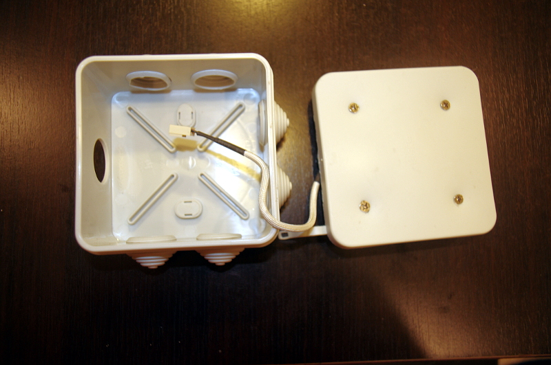

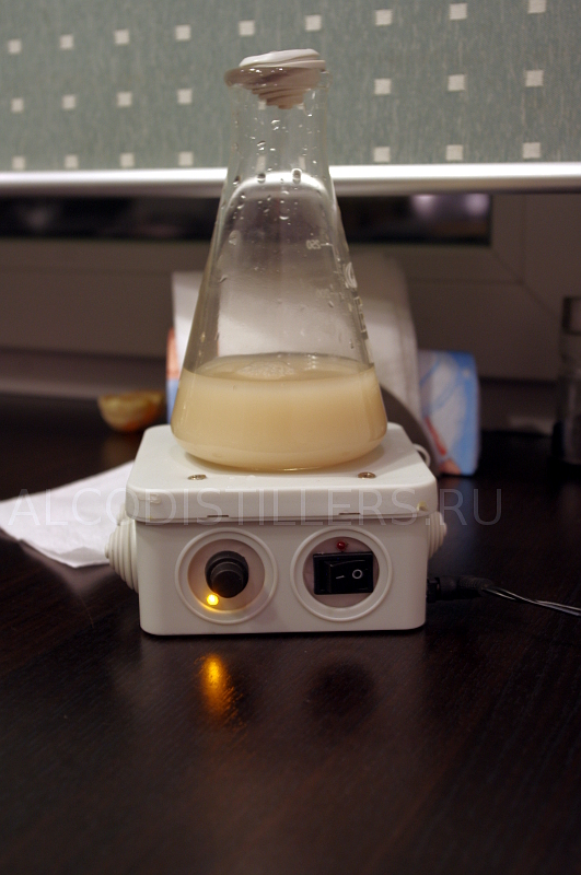

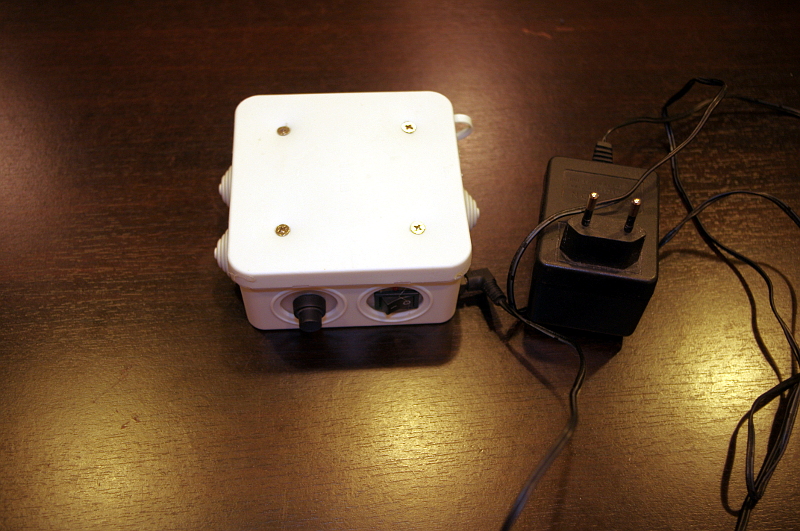

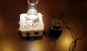

Сегодня новую вибро-магнитрую замутил... надо колбы искать с плоским дном, если чуть вогнутое, якорь слетает.
Надо будет из ферритовых колечек попробовать сделать.

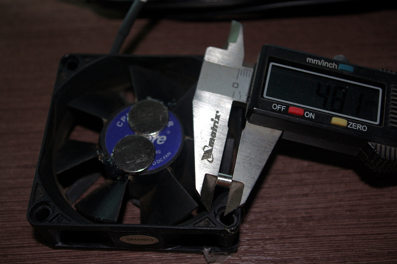

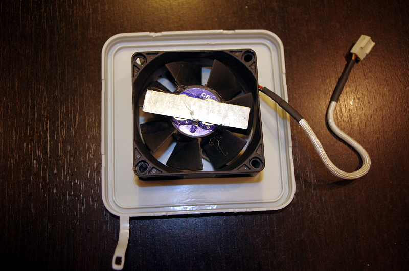

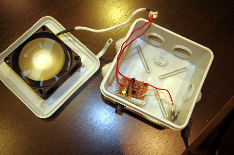

Регулятор оборотов (регулятор от китайского блока питания)..  два сантиметровых неодимовых магнита + жестяная полоска на магниты для балансировки + отдельный выключатель на вибромоторчик от старого мобильника.  Все в коробке для проводки, в хозтоварах за 60 рублей... остальное- подножный хлам.
Якорь временно из маленького магнитика.
Фотки для желающих повторить.

Простенько и со вкусом. Лопасти кулеру отгрызть что б воздух зря не гонял. И шуметь меньше будет.
Иван а зачем вибратор, и где он пристраивается.
Re: Магнитная мешалка
Николя, там скорость минимальная, вентик трогается с 5 вольт, вот в пределе 5-7 вольт он и будет крутить нормально (вообще не слышно как работает), если поддать скорости...уже срыв якоря с магнита :)
Надо будет магнитик помощнее прилепить.
Прилепил на термоклей сбоку кулера... вибрирует знатно, комки всякие разбивает очень быстро.

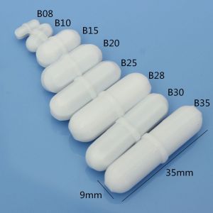

  Посмотрел стоимость якорей на ебее... не, я понимаю, что не дорого, там походу доставка получается раз в 10 дороже...  ищется как magnetic stirrer   или magnetic stirrer mixer

Якорь делается элементарно- трубка для коктейля, внутрь гвоздь, нагрел, сплющил. Потом второй конец на 180 градусов. И всех делов две минуты.
Это я понимаю, только его там колбасит как ураганом... у настоящих виш какой рубчик в середине?  Вот, он центрируется на нем и вертит как пропеллер в центре емкости. Правда колбу надо только с плоским дном, иначе и такие слетают к стенке..

Николя, банка не улетит, якорь к стенке банки слетает.

Для полуторалитровой банки, какого размера якорь предпочтительнее? Там же от 5 до 100 мм выбор.

Аркадий, от мощности магнита зависит... я как-то затрудняюсь ответить, так как в магнитах плохо разбираюсь, что и кого потянет.  Но если ты хочешь раскрутить неодимовый диаметром сантиметров 5, то можно не париться... там и ломик будет крутиться только так, лишь бы мотор потянул :)
В банку на полтора литра сантиметровый самое оно... можно и побольше ...2-3см максимум.
У меня два сантиметровых тонких магнитика (отодрал от днища подставки внешней вайфай антенны), причем стоят они не через проставки по крышкой, а через толщину всего вентилятора (с обратной стороны, магниты ближе к дну мешалки) + крышка + колба... маленький гвоздик сантиметровый крутит только так, только с центра скатывается к стенке из-за впуклости дна.
Покупать собрался?  Забей... сам сделаешь, внутрянка уних с ферритовым сердечником... выломаешь из любого старого радиоприемника и обточишь как надо.

Аркадий, а у них какой диаметр?  Они вроде тоже тянут неплохо....  сейчас перевернул вверх ногами мешалку (только ведь догадался...старею) бросил в колбу свой временный якорь... не слетает с центра.... надо поставить через проставку, где-то сантиметр-полтора. Пойду придумаю якорь посуровей..
